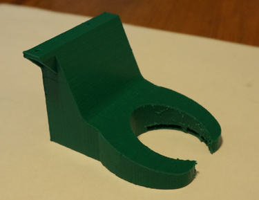

Une autre chose étrange pour moi est la gestion des supports de porte-à-faux par cura. Ils sont censés être présent dès 60° de surplomb et dans la réalité les parties dans le vide vont bien au delà. Existe-t-il un paramètre pour modifier ça?

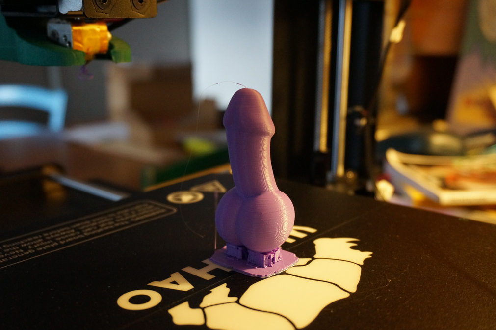

Ci après un exemple avec ce sifflet (7cm) interdit aux moins de 18ans ;)

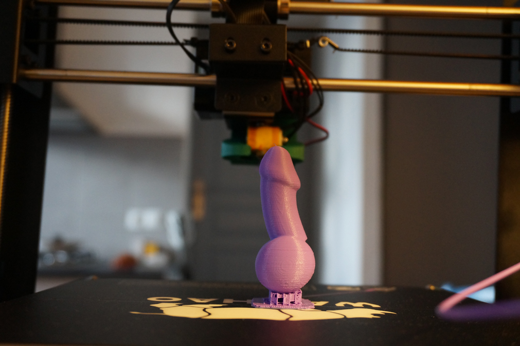

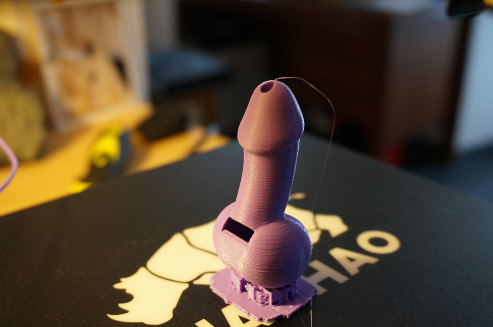

les supports sur leurs parties extérieures ne remontent pas jusqu'à la surface externe de l'objet...ça vous semble normal?
Allez, quelques autres vues pour la route...

tes supports sont normaux si tu n'a pas modifié les paramètres de cura, de plus ta pièces semble bien imprimé a première vue.
dans cura tu as une section dédié aux supports
Merci pour ta réponse Morpheus, j'ai vu cette section mais je pense que je me trompais sur la référence pour les 60°... je pensais comme pour une toiture que l'angle indiqué était formé par la pente et l'horizontale alors que, s'agissant d'un débord par rapport à l'aplomb de la pièce, il s'agit je suppose de 60° par rapport à la verticale.
Sinon c'est un peu étrange que les supports ne remontent pas jusqu'à l'objet sur le pourtour...
