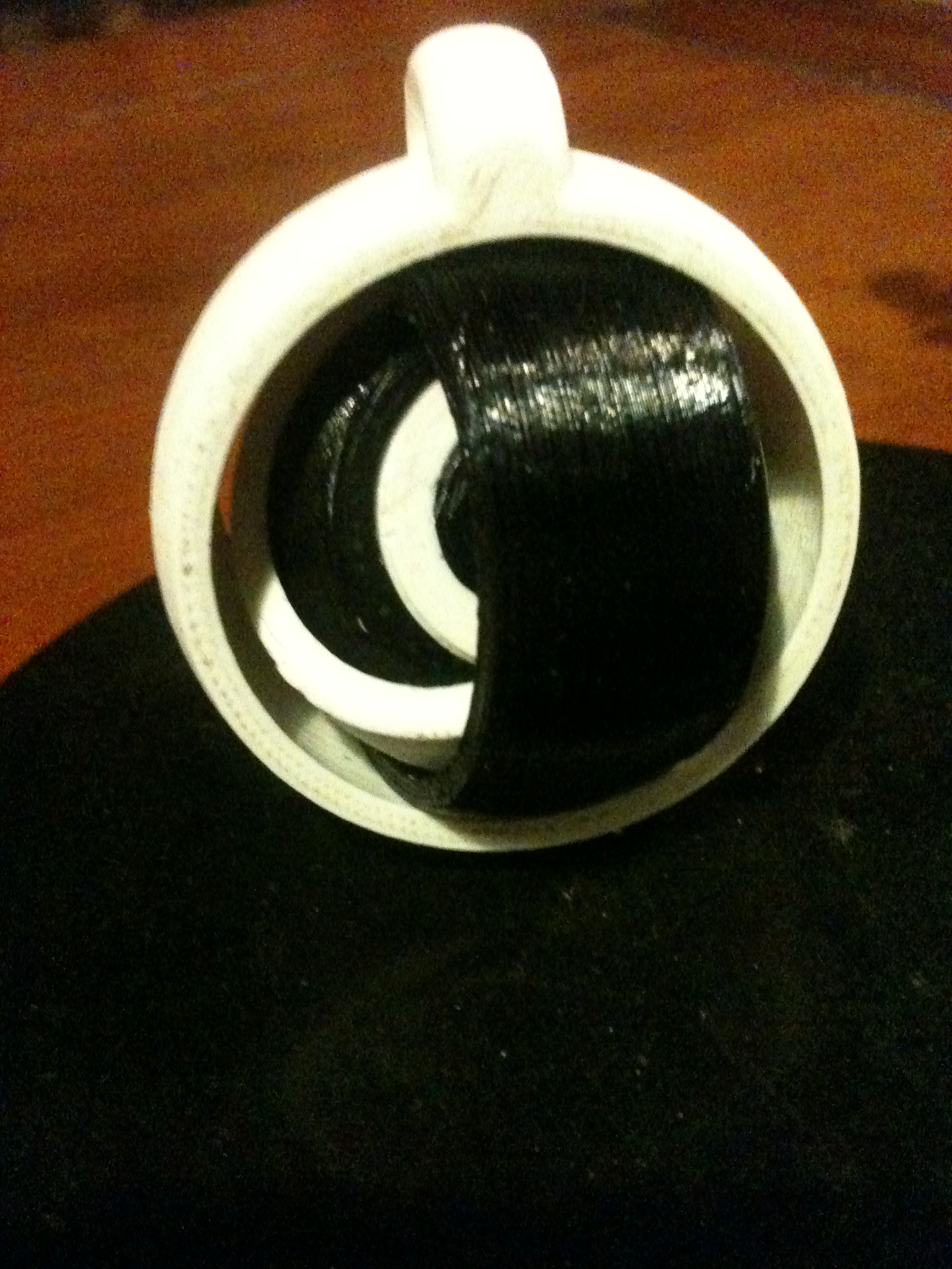

La robox est maintenant disponible en double extrusion  , alors c'etait temps de faire un petit test .
Tout d'abord un cone  . Alors pour le cone ou des .stl dont l'un des deux fichier ne touche pas le plateau , il faut selectionner les deux slt en meme temps et les faire glisser sur le plateau.
De la Automaker va creer l'objet automatiquement . Il suffira de cliquer sur l'objet pour choisir l'extrudeur pour chaque stl.
voila ce que ca donne

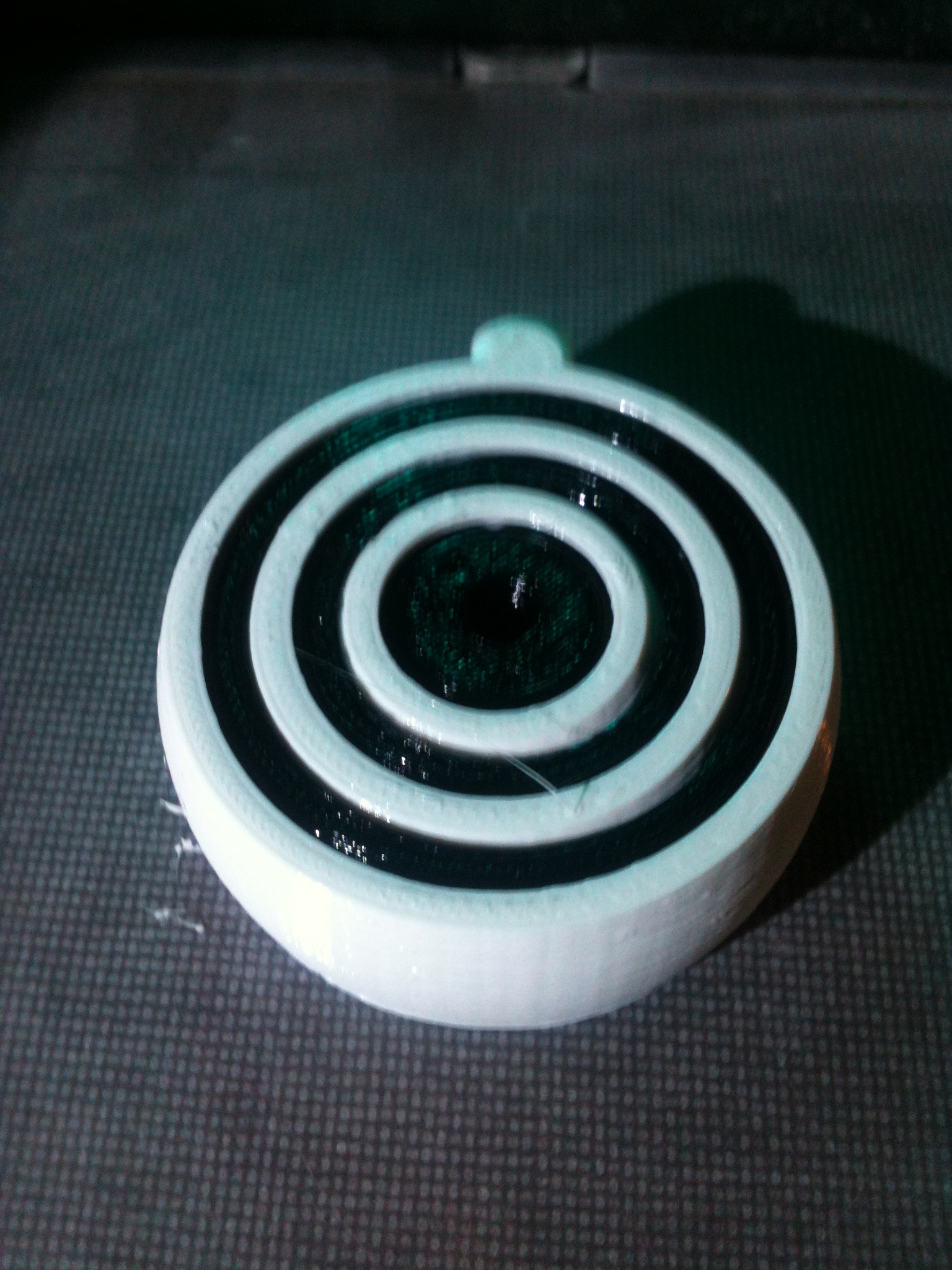

Ensuite 2eme test en double extrusion, deux couleurs a la meme hauteur, la on fait dans le classique on selectionne un par un les 2 fichiers stl et on les positionne sur le plateau
ca donne ca et c'est pas mal du tout
