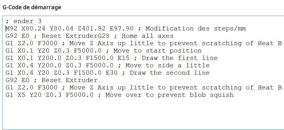

joalau Posté(e) Novembre 20, 2021 Auteur Partager Posté(e) Novembre 20, 2021 elle n a que 3 mois et pas trop en forme pas de bol il y a moyen de mettre mes paramètres des moteurs en gcode et sauvegarder le tout ou il faut le faire a chaque fois et surtout l emplacement précis des codes en Xsteps/mm j ai 80.24 en Ysteps/mm j ai 80.04 en Zsteps/mm j ai 401.92 l extrudeur j ai 97.90 pourrer tu me mettre ça en code , je débute Lien vers le commentaire Partager sur d’autres sites More sharing options...
PPAC Posté(e) Novembre 20, 2021 Partager Posté(e) Novembre 20, 2021 (modifié) il y a 8 minutes, joalau a dit : et surtout l emplacement précis des codes en Xsteps/mm j ai 80.24 en Ysteps/mm j ai 80.04 en Zsteps/mm j ai 401.92 l extrudeur j ai 97.90 Si je ne me suis pas trompé se serai M92 X80.24 Y80.04 Z401.92 E97.90 ; Modification des steps/mm Ligne a ajouter au début de t'on g-code de démarrage actuel sous ton trancheur. ( a faire une seul fois sauf si tu change de trancheur ou de profil d'imprimante ...) et alors les nouvelle impression alors généré devrais ainsi "forcer" ces valeurs. car elles aurons toutes ce g-code de démarrage ... Pour références ( a mettre en favoris et a étudier plus tard ) : M92: Set Axis Steps-per-unit et https://marlinfw.org/meta/gcode/ Modifié (le) Novembre 20, 2021 par PPAC Lien vers le commentaire Partager sur d’autres sites More sharing options...
joalau Posté(e) Novembre 20, 2021 Auteur Partager Posté(e) Novembre 20, 2021 j ai fait comme tu as dit , vu que je peut pas modifier par un reset d usine si ça fonctionne c’est impeccable merci a tous ceux qui m'ont aider autre soucis , depuis que j ai modifier le gcode de démarrage la buse ne touche plus le plateau retour sur mon problème de steps , hier j ai copier les code sur cura et il ma sorti une impression bizarre . le filament couler sur le plateau environ a 3 cm de hauteur.j ai recommencer ce matin et la tout fonctionne. j ai regarder après l impression les steps ont garder les paramètre que je vouler , bon après quand je l éteint ça revient d origine. mais ça fonctionne bien . merci a toi ppac pour le code de démarrage et tous les autre qui mon aider 1 Lien vers le commentaire Partager sur d’autres sites More sharing options...
