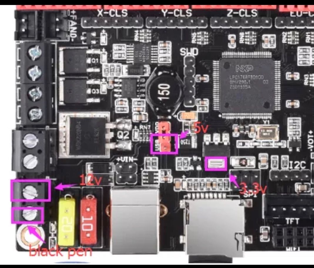

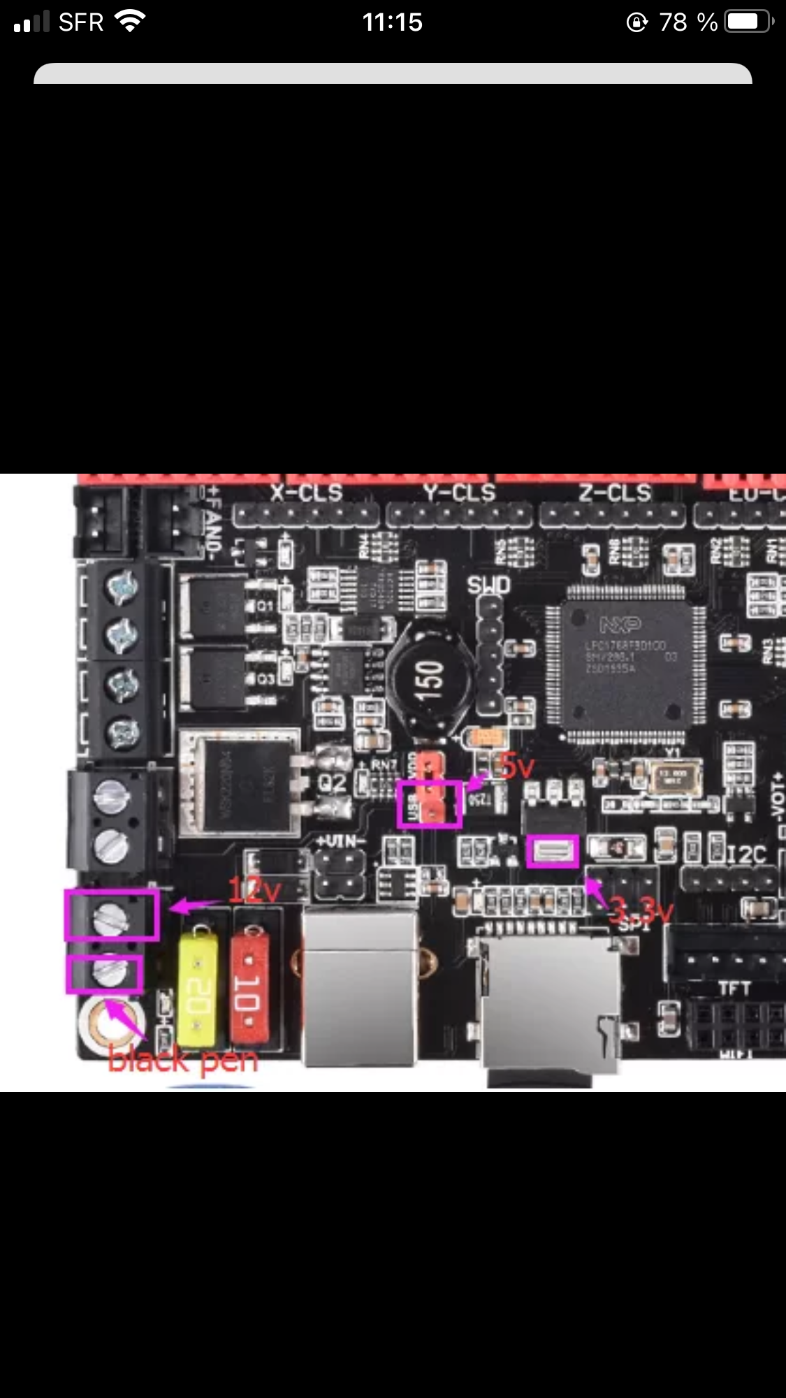

Salut, j’ai eu un problème similaire avec une carte skr v1.4 turbo ou je n’arrivais pas à la flasher du coup j’ai demandé à BTT, ils m’ont demandé de faire des tests sur la carte pour voir si j’avais bien le bon voltage et en fait non, du coup d’après BTT ma carte à été court circuitée. J’ai du en changer.
sinon ta manip est bonne normalement, enfin je n’ai pas de e3 turbo mais peut être que celle ci a un boot loader intégré je ne suis pas sûr.
si tu a un multimètre il faut tester comme la photo que je t’envoie mais attention je te rappel que j’avais une skr v1.4 T donc différente, sur ta carte tu devrais trouver facilement quand même.
sinon pour dans klipper je ne peux pas t’aider justement je me renseigne avant d’y passer, dsl.2E2FFB5F-E63A-431A-B63C-7CAB25ABA725.thumb.jpeg.671c1f7a1bdd5b7cc2eae98a7d50c795.jpeg
