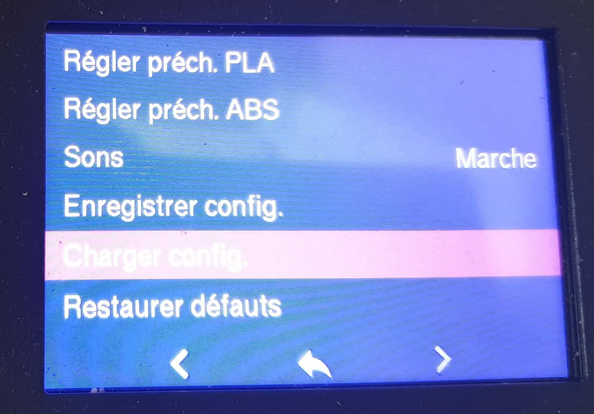

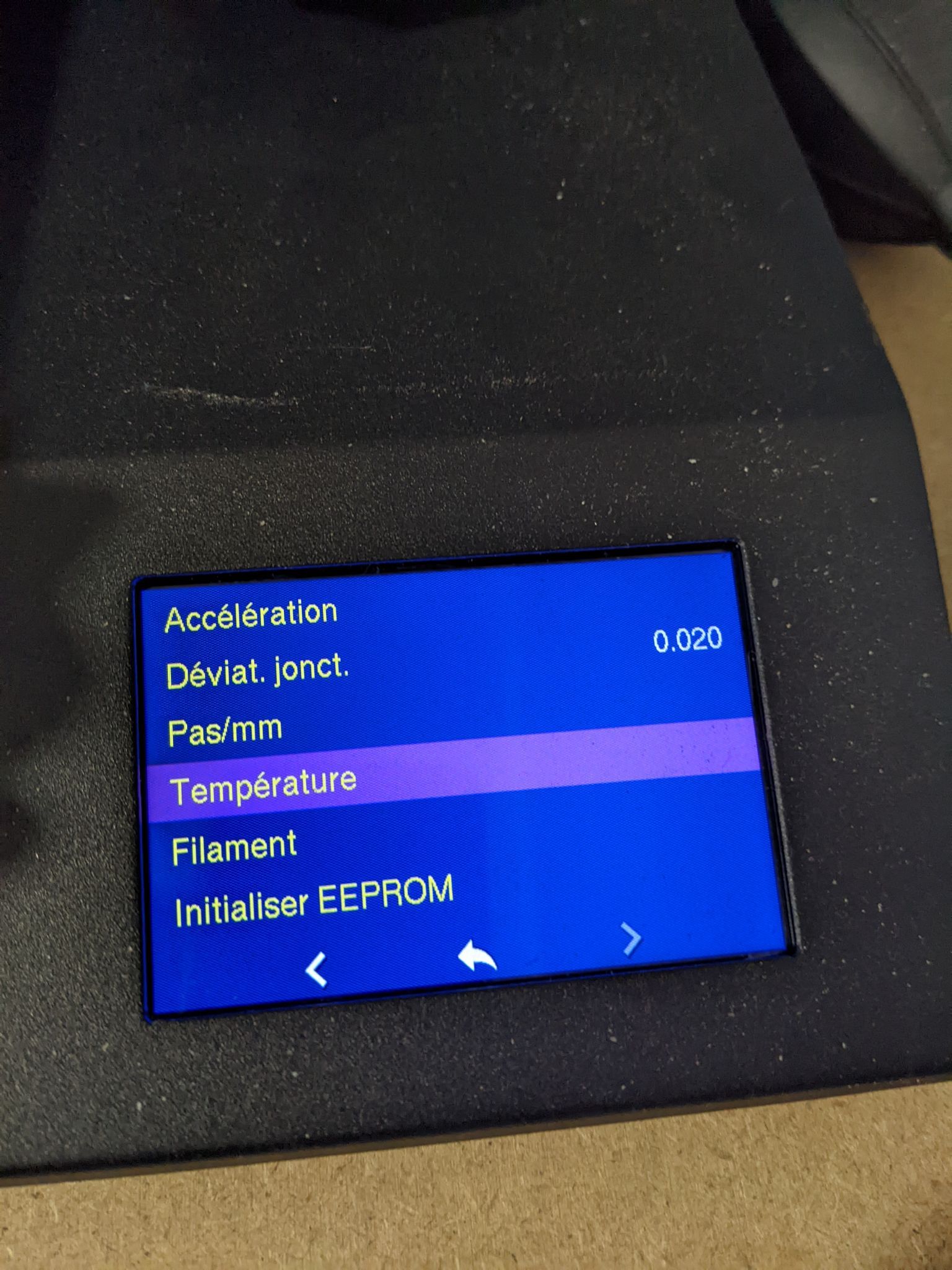

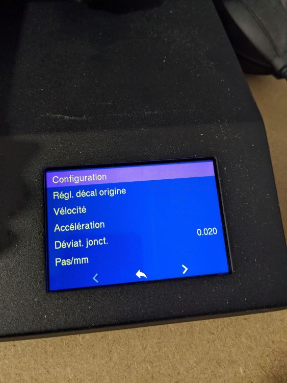

SylvainKlein Posté(e) Décembre 15, 2021 Auteur Posté(e) Décembre 15, 2021 Je n'ai pas ça... Voici mes menus configuration et configuration avancée
Savate PostĂ©(e) DĂ©cembre 15, 2021 PostĂ©(e) DĂ©cembre 15, 2021 il y a une heure, SylvainKlein a dit : Je n'ai pas ça... "RĂ©gl. dĂ©cal origine" y ressemble quand mĂȘme pas mal ... c'est pour ça que je laisse les menus en anglais, ça ne ressemble Ă rien en français   Par exemple * Pas/mm c'est pour passer en pouces ou c'est pour rĂ©gler les pas ?  * Restaurer dĂ©fauts : c'est pour corriger les dĂ©fauts d'impression ou ou pour remettre en configuration usine ? Â
SylvainKlein Posté(e) Décembre 15, 2021 Auteur Posté(e) Décembre 15, 2021 Je t'avoue que je suis plus à l'aise en anglais aussi, je n'ai pas choisi le fr... Faut que je vois si je peux le changer c'est vrai. Par contre j'ai déjà essayé "réglage décalage origines" mais bizarrement quand j'appuie dessus la machine bip une fois fort et c'est tout... On dirait que rien ne se passe et je n'ai accÚs a aucune autre sous menu...

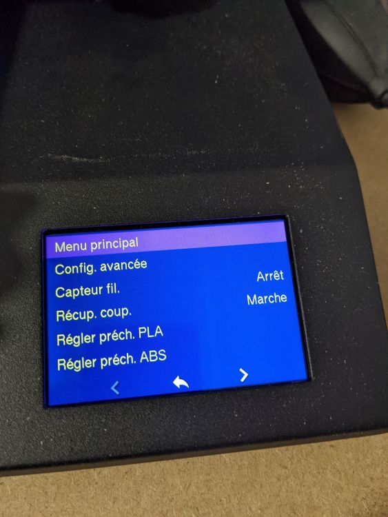

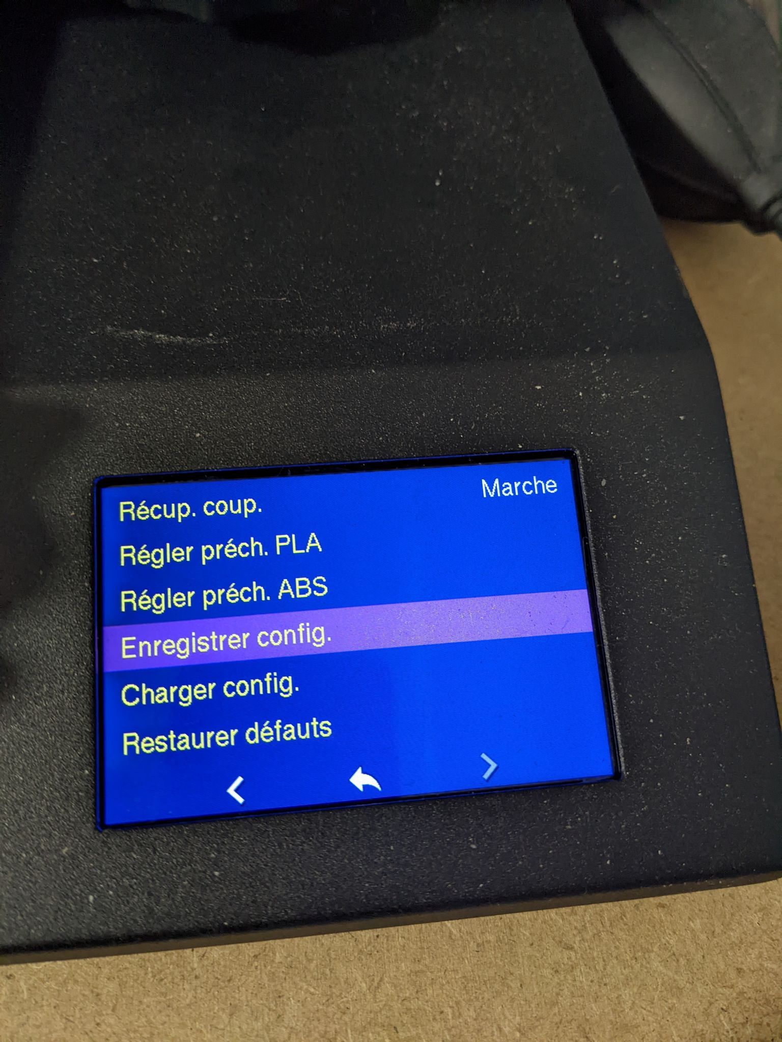

Jonathan06 Posté(e) Décembre 16, 2021 Posté(e) Décembre 16, 2021 Voila ce que j'ai moi dans "configuration" avant de lancer une impression:
