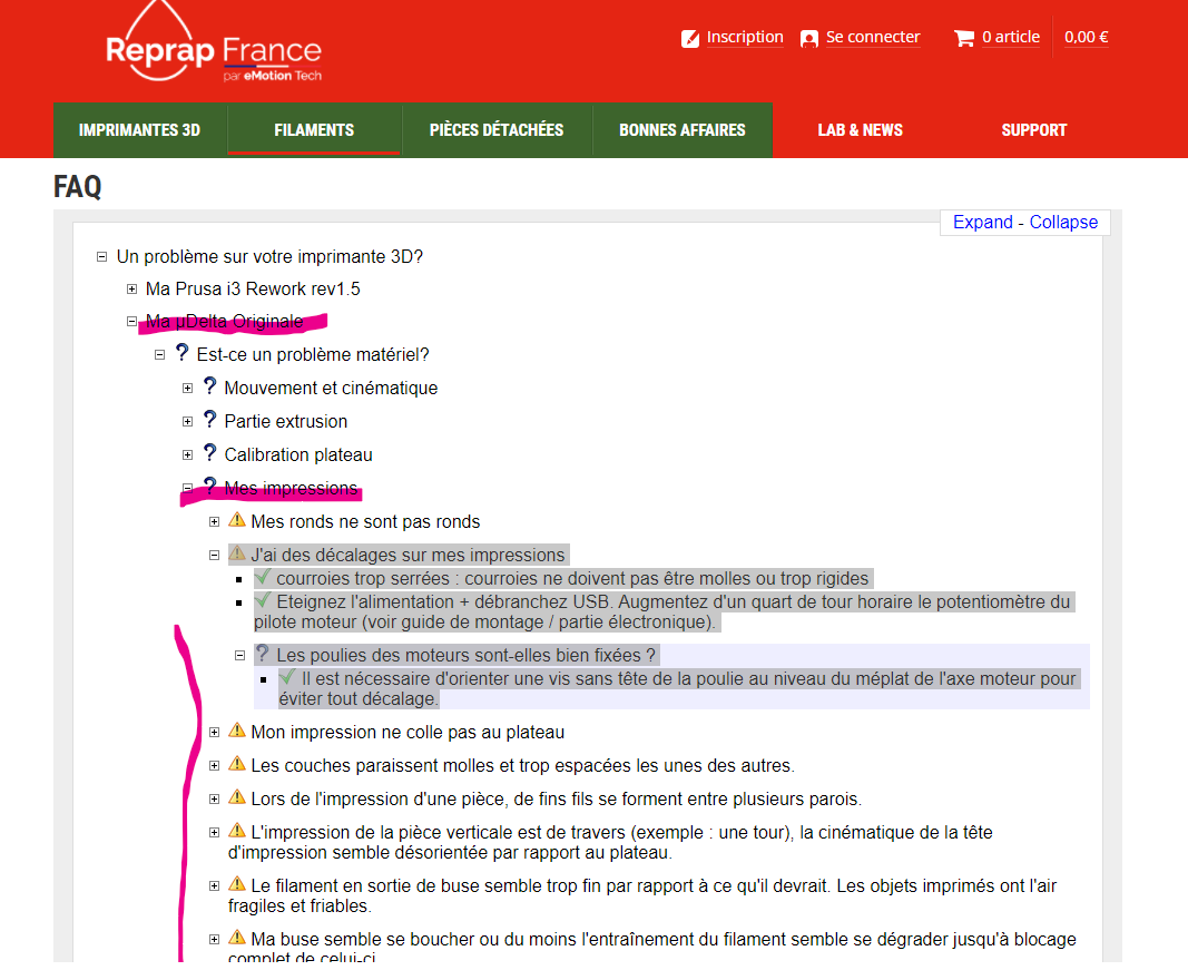

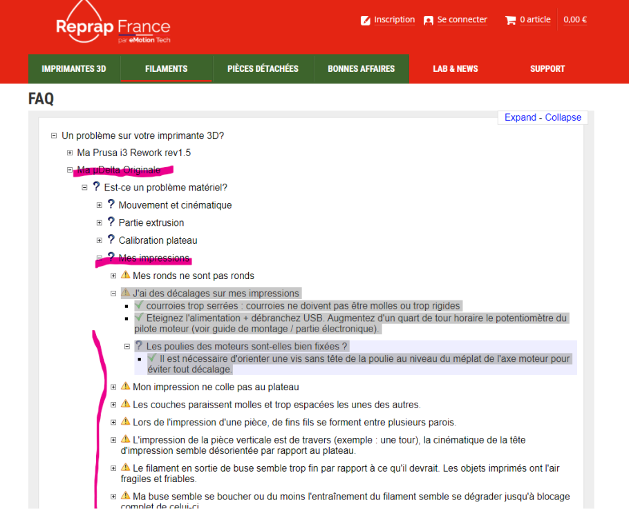

Morganne46 Posté(e) Décembre 17, 2021 Partager Posté(e) Décembre 17, 2021 Peux-tu donner ta version s'il te plais Il y'à ici tous les problèmes et solutions au problèmes (logique), regarde, tu devrait trouvé la solution, car là, je ne vois plus trop ou te guidé. https://www.reprap-france.com/support en cherchant dans les problèmes d'impressions, ont peux y trouvé ceci: J'ai des décalages sur mes impressions courroies trop serrées : courroies ne doivent pas être molles ou trop rigides Eteignez l'alimentation + débranchez USB. Augmentez d'un quart de tour horaire le potentiomètre du pilote moteur (voir guide de montage / partie électronique). Les poulies des moteurs sont-elles bien fixées ? Il est nécessaire d'orienter une vis sans tête de la poulie au niveau du méplat de l'axe moteur pour éviter tout décalage. Lien vers le commentaire Partager sur d’autres sites More sharing options...

Morganne46 Posté(e) Décembre 17, 2021 Partager Posté(e) Décembre 17, 2021 il y a une heure, vin212 a dit : J'ai la version originale udelta originale. Ne t'inquiète pas, déjà je te remercie d'avoir pris a cœur ma requête et d'y avoir porter un intérêt ! C'est le but de ce forum, aidé, mais regarde bien mon dernier post juste au dessus, ça concerne justement ton imprimante, avec les problèmes, et, les solutions à y apporté. Je t'ai mis une capture d'écran, le nom de ton imprimante y figure dessus, suis juste la ou je te montre ou cliqué. En espèrent que tu y trouve solution à ton problème. Lien vers le commentaire Partager sur d’autres sites More sharing options...
