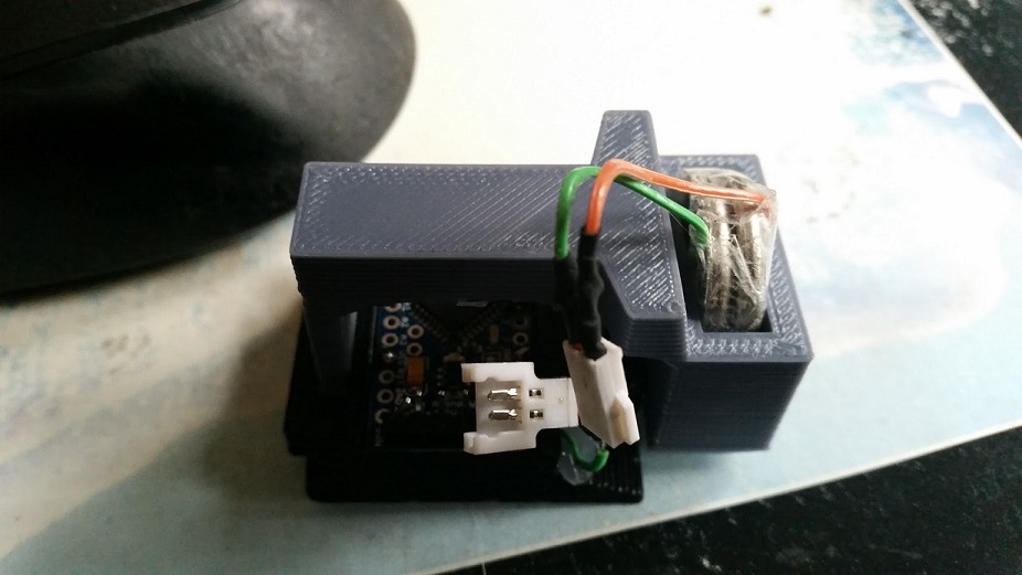

Aby95 Posté(e) Aout 14, 2016 Partager Posté(e) Aout 14, 2016 Bonjour, J'ai rencontré, sur une imprimante 3D DA VINCI 1.0 AIO,quelques difficultés lors de l'impression de pièces volumineuses nécessitant plus d'une cartouche de filament (ABS). En effet, je me suis exercé à remplacer une cartouche en plein milieu d'une impression. Le remplacement de la cartouche est assez laborieux puisqu'il consiste à ouvrir les boîtiers et intervertir les bobines de filament tout en gardant la même puce (ou carte électronique) pour le boitier de la cartouche. Et pour comble, le problème est que si le remplacement n'est pas réalisé en moins de 3mn, la tâche d'impression est réinitialisée. Ne pouvant prendre ce risque, je cherche donc de l'aide sur ce problème. Existe-t-il une autre façon de remplacer une cartouche sans risquer de réinitialiser le travail en cours ? Existe-t-il un remède à ce compte à rebours lors du remplacement de la cartouche ? Faut-il attendre que la cartouche se vide entièrement pour la remplacer ? Dans ce cas, y'a-t-il un délais de remplacement de la cartouche ? Et le remplacement de la cartouche consiste-t-il toujours à intervertir les bobines de filaments ou est-il possible de remplacer directement les boîtiers. D'avance merci à ceux qui pourront m'apporter des éléments de réponses. Lien vers le commentaire Partager sur d’autres sites More sharing options...

azbloc Posté(e) Aout 15, 2016 Partager Posté(e) Aout 15, 2016 les 3 minutes sont aléatoires, j'y ferais pas confiance. pourquoi ne prépare tu pas une cartouche a l'avance, bien plus rapide a intervertir que d'ouvrir celle-ci pour y changer la bobine. Lien vers le commentaire Partager sur d’autres sites More sharing options...
Aby95 Posté(e) Aout 15, 2016 Auteur Partager Posté(e) Aout 15, 2016 Azbloc, L'idée m'intéresse mais je ne vois pas comment la mettre en oeuvre. Comment envisages-tu de préparer une autre cartouche à l'avance ? J'ai déjà essayé de remplacer la cartouche entière (boitier) par une nouvelle cartouche mais la tâche d'impression est réinitialisée. A ma connaissance, si la puce (ou carte électronique) de la cartouche en cours d'utilisation est remplacée, la tâche d'impression s'arrête. C'est pour cela que je prépare un boitier avec une bobine pleine que j'ouvre et dépose à proximité de l'imprimante. Ensuite, je mets l'imprimante en pause pour lancer le remplacement de la cartouche. Et je dispose de 3mn, d'après les indications à l'écran, pour extraire la cartouche presque vide, l'ouvrir, y remplacer la bobine presque terminée par la nouvelle. Et tout cela dans l'objectif de maintenir la puce (ou carte électronique) associée à la cartouche utilisée depuis le début. Encore merci pour vos éléments de réponses. Lien vers le commentaire Partager sur d’autres sites More sharing options...
azbloc Posté(e) Aout 15, 2016 Partager Posté(e) Aout 15, 2016 @Aby95, a mon avis tu devrais passer a autre chose, les bobines cartouches font juste 600 gr et sont chères dans les cartouches, tu devrait passer par un "resetter" permanent que tu met dans le logement de l'imprimante, et tu passe sur des bobines de 1 ou 2 kg. Lien vers le commentaire Partager sur d’autres sites More sharing options...
Aby95 Posté(e) Aout 27, 2016 Auteur Partager Posté(e) Aout 27, 2016 Azbloc, Merci pour la piste de réflexion. Je vais me renseigner sur le sujet. Aussi, si tu as des liens pour des tutoriels sur les "resetter", j'apprécierais. Lien vers le commentaire Partager sur d’autres sites More sharing options...
azbloc Posté(e) Aout 27, 2016 Partager Posté(e) Aout 27, 2016 (modifié) a partir de ces modèles tu à les liens pour savoir quel matos acheter, quel programme mettre, etc, etc, http://www.thingiverse.com/thing:295750 http://www.thingiverse.com/thing:553056 http://www.thingiverse.com/thing:302209 http://www.thingiverse.com/thing:470070 http://www.thingiverse.com/thing:296890 http://www.thingiverse.com/thing:891751 Bluetooth: http://www.thingiverse.com/thing:779708 j'ai fait le premier de la liste mais avec deux piles boutons et un support pour celles-ci: Modifié (le) Aout 27, 2016 par azbloc Lien vers le commentaire Partager sur d’autres sites More sharing options...
