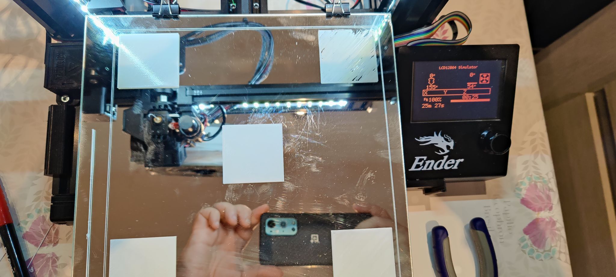

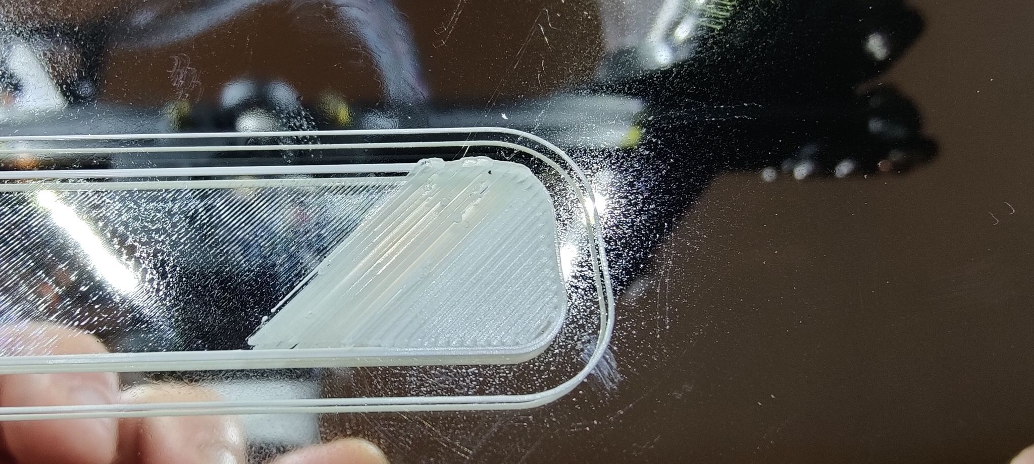

J'ai un soucis avec mon imprimante, on dirait que le lit n'est pas bien nivelé ou que le axis Z ne monte pas assez pour les couches suivantes.
Je vais laisser des photos du problème.
Choses que j'ai déjà vérifier :
- nivellement du lit
- vérification des steps pour le Z et le Extruder
- vérification des vrefs
- il me semble pas avoir du binding de la vis du Z
- lubrification de la vis Z
- vérification des roues
J'ai passé plus de deux semaines sur cette imprimante, j'ai envie de l envoyé par la fenêtre, car je ne trouve pas de solution.
J habite en Belgique, si qlqn expert en réparation du nord de la France ou de Belgique pourrais jeter un coup d'oeil serait vraiment bien.
Merci

Au vue de la vidéo il semblerait que ton extrudeur ne soit pas solidaire d'où les à coups que l'on voit.
Je n'ai pas ce modèle , mais sur ma CR10 V2 tout fait corps et donc le filament sort fluide, contrôle ton montage
