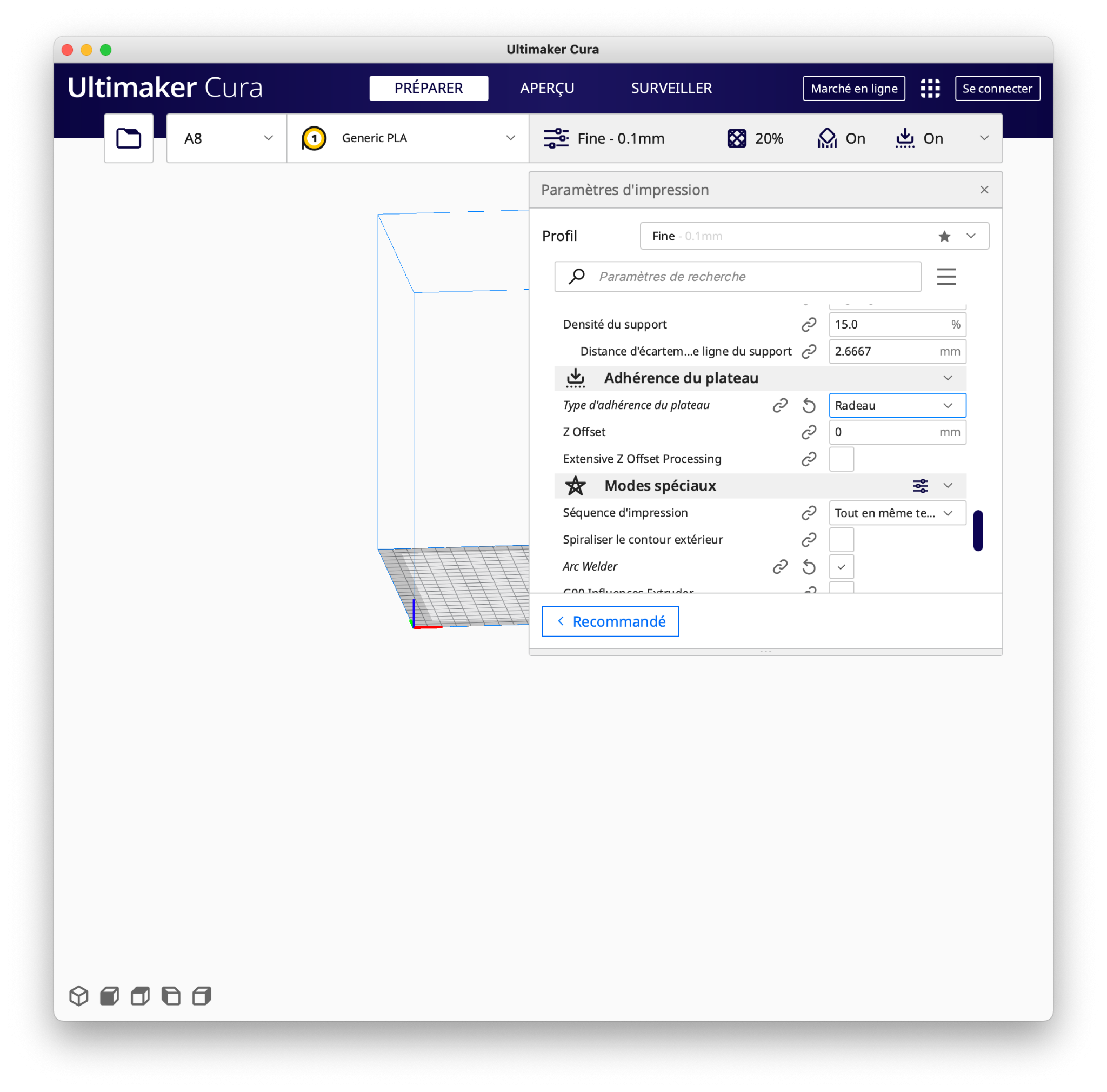

pourquoi utiliser un radeau, avec ce genre de pieces il n'est d'aucune utilité sauf a devoir reprendre le bas de la piece
pour les figurines, utilise les supports arborescents , à 3% maximum, c'est largement sufisant et ensuite facile à enlever
avec du PLA, perso, j'imprime à 195°C  et c'est sufisant
mais d’après tes photos, c'est un soucis de réglage de la distance buse<>plateau en plus d'une sur extrusion
il y a 1 minute, Patrick76 a dit :
il n'a pas de radeau paramétré (dans cura en tout cas) juste une bordure.
il y a 4 minutes, Savate a dit :
curieux, chez moi je trouve ce paramètre dans les supports
par défaut , en effet c'est la bordure, mais je n'utilise personnellement que la jupe
