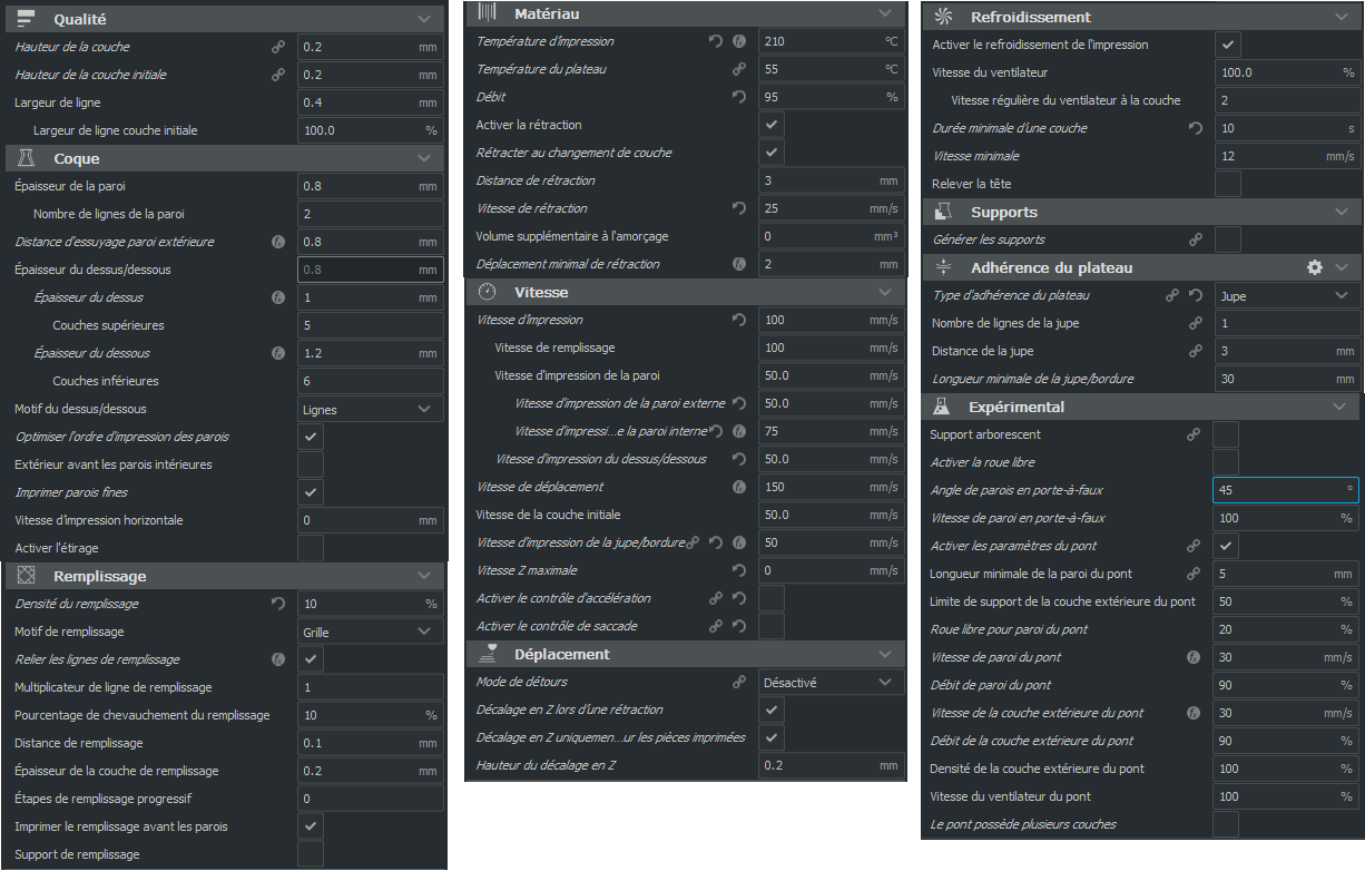

Bonjour à tous, J'ai, lors de mes impressions, des pauses aléatoires qui apparaissent. Elles peuvent apparaître à n'importe quel moment, et durer plus ou moins longtemps (jusqu'à 1/2sec). Voila le résumé de ma config :  - Anet E10 modifiée avec rail linéaire, extrudeur BMG et buse E3DV6 en bowden  - Carte SKR PRO V1.1 avec driver TMC2208 piloté en UART (mode stealthchop pour X, Y et Z et spreadcycle pour l'extrudeur)  - Ecran BTT TFT35 V2.0  - Le mode Linear Advance est activé da
