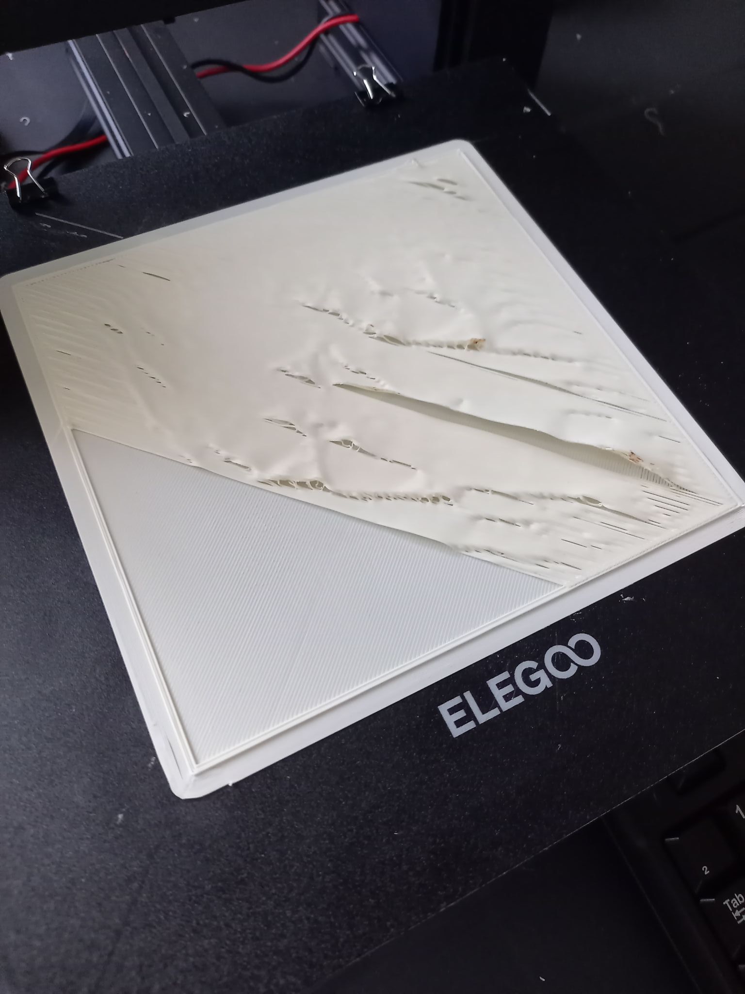

Je suis détenteur d'une Elegoo Neptune 2 et suis débutant dans le monde de la 3D. Après avoir réglé le leveling, je lance mon impression. Au début ca s'imprime bien. Puis sur les couches suivantes, c'est la cata ça n'adhère plus. Je ne comprend pas pourquoi.
J'utilise du eSun PLA+ . Température du plateau : 50°C .Température de la buse 210° et 200°.
Si vous avez des idées je suis preneur.
Cordialement
il y a 17 minutes, Corret a dit :
tu as mis quelle hauteur de couche ?
il y a 2 minutes, Savate a dit :
0.6 mm, remplissage à 50%
il y a 15 minutes, Corret a dit :
avec une buse de 0,4 ???
Ne cherches pas plus loin hauteur max avec une buse de 0,4 = 0.75 * 0,4 = 0,3 mm
