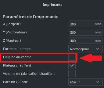

j'ai tenté une / plusieurs impression autres : au centre du plateau sur cura, elle se retrouvent a demi imprimées dans le coin en bas a gauche du plateau...
J'ai ouvert par curiosité le gcode "test cube" et sur cura il apparait tout en haut a droite, alors qu'il si'mprime  impec au milieu du plateau...
Ca fait quelques jours que je cherche sur le net jai du mal a trouver une réponse toute faite . sans doute un truc tout con de remise a zero / origine des axes xy ?

Dans les paramètres de ton imprimante, tu n'aurais pas coché «origine au centre» par hasard ?
 Si oui, décoche le (ça ne sert qu'avec une imprimante de type Delta)
je vais regarder ça de ca pas. je me doute que c'est un truc a la con justement, et ça, ça y ressembler bien!
bon ben c'était absolument ça .
