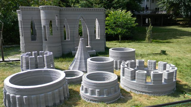

Comme indiqué dans ma présentation, mon projet et de créer une entreprise de (pré)fabrication d'éléments en béton utilisant l'impression 3D sur un site fixe.
Il semble que ce soit les machines sur portique qui soit les plus adaptées à ce travail. Dans mes recherches je ne trouve qu'un seul fabricant ayant actuellement commercialisé ce type d'imprimante: BetAbram. Ma question est: Savez vous si d'autres vont bientôt arriver sur le marché? Si oui, lesquelles et dans combien de temps?

c'est un projet intéressant. Il y a deux approches possibles.
Si on veut faire un banc par exemple aujourd'hui il est plus efficace d'usiner un moule en mousse ( souvent surfacée par ajout de matière) et d'y couler du béton haute performance.
L'impression directe en béton est vraiment expérimentale et les résultats sont différents de l'autre méthode.
3d034fcca4e59a402b2c959d4a0478f6?AccessK
il n'existe pas à ma connaissance de machine clef en main à cet usage.
dernière variante, imprimer par dépôt de matière un moule... la limite de taille arrive rapidement...

C'est justement cette différence d'aspect fini que je compte mettre en avant pour offrir de nouveaux designs. La création d'objets simples tels que les bancs et les tables servira uniquement à lancer et roder la technique. Progressivement, au fur et a mesure de l'évolution commune de la technologie et de l'entreprise le catalogue sera élargie à des œuvres plus complexes, pour commercialiser d'ici quelques années, par exemple, des fontaines à l'effigies de leurs propriétaires à des prix bien plus accessible qu'aujourd'hui.
Après une visite au LabSud de Montpellier, il semblerait qu'ils puissent me concevoir une machine "sur-mesure" en relativement peut de temps et pour un prix raisonnable.
PS: les seules machines de ce type qui sont commercialisé à ce jour sont les BetAbram PX, les prix vont de 12 000 à 32 000 €, livrable sous 6 mois.
