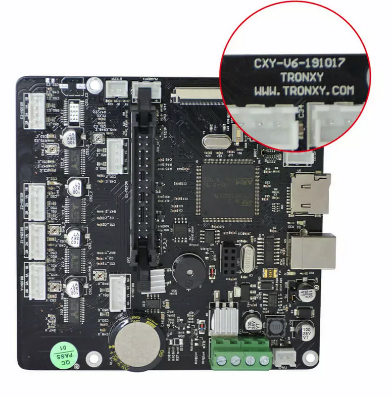

fred5976 Posté(e) Janvier 11, 2022 Partager Posté(e) Janvier 11, 2022 Bonjour, Avant de vouloir passer en 2E, es tu sur que ta carte mère possède les connectiques nécessaires? et est ce que le chariot est compatible A ma connaissance, si ton imprimante stock était en simple extrudeur, tu n'as pas d'autre choix que de changer la carte mère pour en mettre une compatible avec 2 extrudeurs et de faire un adaptateur pour pouvoir fixer ta tête 2E. Déjà vérifies cela. Pour info, j'ai 3 tronxy (1 X5SA, 1 X5SA-2E et une XY-2 Pro), chacune à la le même code de CM (V6-191017), et pourtant elles sont toutes les 3 différentes. Pour le 2 E, les connectiques des 2 extrudeurs sont déportés sur une carte, et il n'y a qu'un seul connecteur E1 sur la CM et l'entraxe des fixations sur le chariot pour la tête est de 23.5mm Pour les 2 autres, il faut regarder de plus près pour s'apercevoir qu'il n'y a pas de driver soudé sur la CM. L'entraxe des vis de fixation des têtes est de 14mm Pour finir, encore plus vicieux, certaines CM 191017, possèdent les 2 connecteurs sur la CM (E1 et E2) et pourtant il n'y a pas de driver pour E2. Voir ci dessous une photo provenant du site Tronxy officiel (https://www.tronxyonline.com/Tronxy-Silent-Mainboard-with-Wire-Cable-for-X5SA-Series-X5SA-400-Series-and-XY-2-Pro-Series-p1394606.html?variant=PJ-NJZB-X5SA-400) Et une photo de ma CM pour ma 2E Si tu n'aimes pas jouer au "7 erreurs", dans la 1ere photo, à droite du connecteur E2, il n'y a rien, alors qu'a gauche du E1, tu vois très nettement le driver et une capa. C'est toi qui vois, et j’espère pour toi que je me trompe mais au cas ou je serai dans le vrai, l'achat du Titan ne sera pas le seul que tu devra faire pour passer en 2 E. Pour revenir à ta question initial Lien vers le commentaire Partager sur d’autres sites More sharing options...

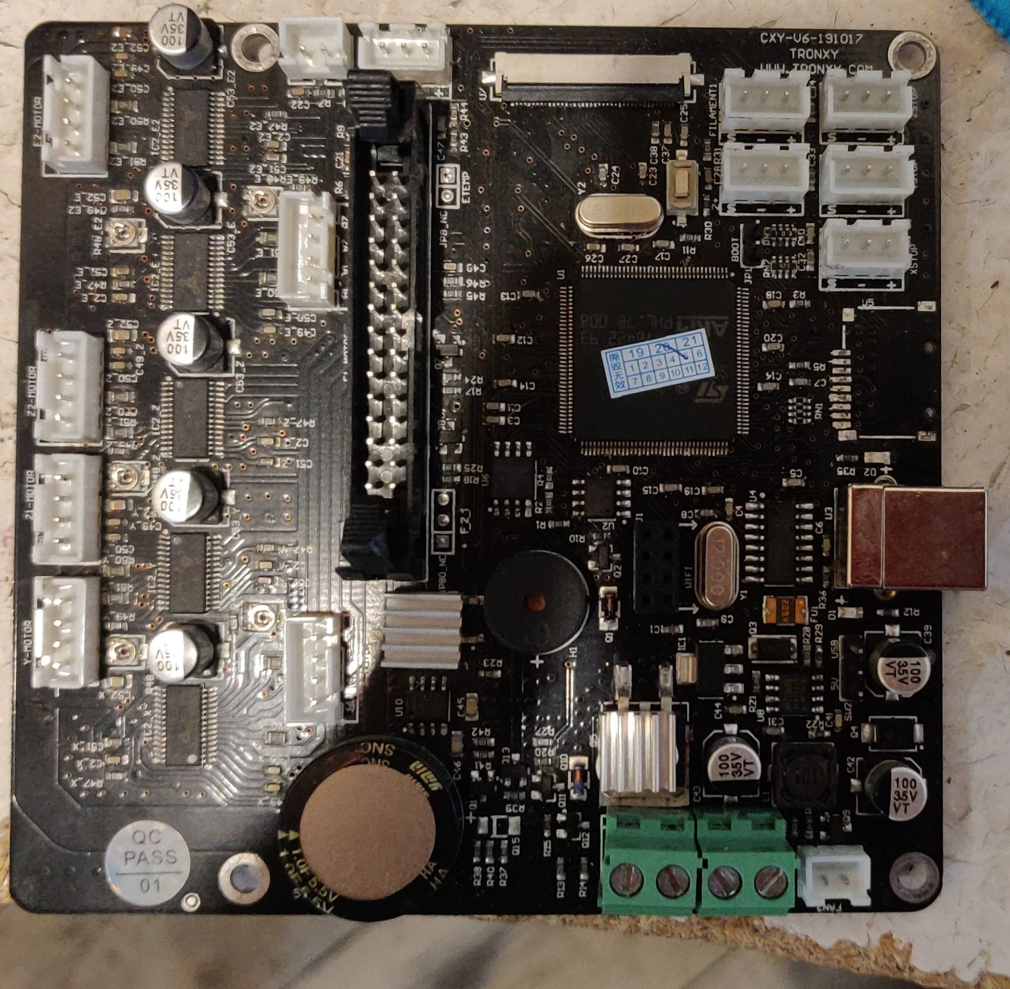

Prevost Jehan Posté(e) Janvier 11, 2022 Auteur Partager Posté(e) Janvier 11, 2022 Merci pour cette réponse. Je regarde rapidement ma CM pour voir si dans le temps ils ont modifié ce qu'il pouvait commercialisé avant. En effet sur ta CM pas de slot micro-sd. De plus, sur mon affichage il me propose partout ou il y a l'extrudeur 1, un extrudeur 2. C'est ce qui m'a laissé pensé que tout était près a en recevoir un. J'espère qu'un hotend a double filament peut s'utiliser sans un deuxième extrudeur, d'ici a ce que je change tout ca... Lien vers le commentaire Partager sur d’autres sites More sharing options...
fred5976 Posté(e) Janvier 12, 2022 Partager Posté(e) Janvier 12, 2022 Pour le slot micro sd, oui, il y en avait un. Mais c'est une vielle carte qui a cramé. Le slot a été dessoudé pour aller ailleurs. J'allais pas démonter ma 2E pour prendre cette photo Pour ton hot end, si tu n'as qu'un seul heatbreaker qui est vissé sur le bloc de chauffe, oui tu peux l'utiliser en solo, il faut juste boucher la 2ème entrée pour éviter que de la poussière rentre dedans. Mais es tu sur que le hot end 2en1 se fixe bien sur ton chariot?? Lien vers le commentaire Partager sur d’autres sites More sharing options...
