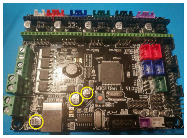

Oui alors ton soucis semble ici etre le même que j'ai eu et que d'autre comme Atoban on eu sur les MKS GenL cela arrive parfois.
Ici ta fluctuation est en effet assez flagrante et va empirer avec le temps, de plus si la température est a + ou - 4°c de différence avec la cible pendant plus de 40sec tu aura la sécurité thermique qui ce déclenchera et tu sera bon pour éteindre et rallumé l'imprimante.
Le problème est lié au système qui gère le mosfet de chauffe de la buse (ce n'est pas un soucis avec le 5v de la carte la chauffe est gérer en 24v), tu as dans ce cas souvent 3 condensateurs de qualité moyenne qui finissent par fuir avec le temps.
il peux être utilise de passer a ce type de condensateur
  • 2x 100uF 50V LOW ESR
  • 1x 1000uF 6.3V LOW ESR
Maintenant cela n'est pas forcement évident si tu n'es pas habituer pour les remplacer en les dessoudant, Atoban avait pose la question et trouver que en mettant un condensateur parallèle cela stabilisait le soucis (recherche de post dans cette rubrique) mais cette solution n'est que provisoire si un condo fuit il continuera et a une moment les dégâts sont définitif.
L'autre solution en effet est de changer la Carte Mère par une MKS GenL et remettre ton firmware dessus les MKS GenL cout environ 22-25€.
P.S : A oui une dernière chose les TLSmoother sur une X1 cela ne sert a rien bien au contraire, retire cela au plus vite conseil.

Bien si il n'y a que les condos qui pose soucis sur ta CM cela peut être intéressant de les changer par des condos de meilleur qualité. Après la Genl V1 est une assez bonne carte mère mais ces condo sont un soucis, changer pour la même l'avantage c'est que les firmware d'origine fonctionne avec et on en trouve plusieurs firmware comme les miens ceux de David (le molise) etc...
Changer pour une autre carte mère pourquoi pas perso quand la mienne est tombe en panne je l'ai remplacer par une MKS SgenL V2 120mhz 32bits qui ma été offert pour service rendu, mais tout dépend de tes besoins. Et surtout il y a besoin de configurer un Marlin adapté a cette machine en as tu les compétence ?

Alors je vais changer les condos pour commencer, ce qui est chiant c'est toujours le prix du port/prix des pièces pour ce genre d'objets, car je n'ai rien sur place hélas.

Prend pas des modèle CMS alu prend des condos chimique Low EsR Panasonic ou autres marques, ils sont plus grand mais gêne pas et tu les soude a la place.

Bref, c'est flashé, et ti vas rire....les températures sont stables....🤡.....🤔
Je vais quand même mettre les condos que tu m'as conseillé quand ils arriveront pour être tranquille.
