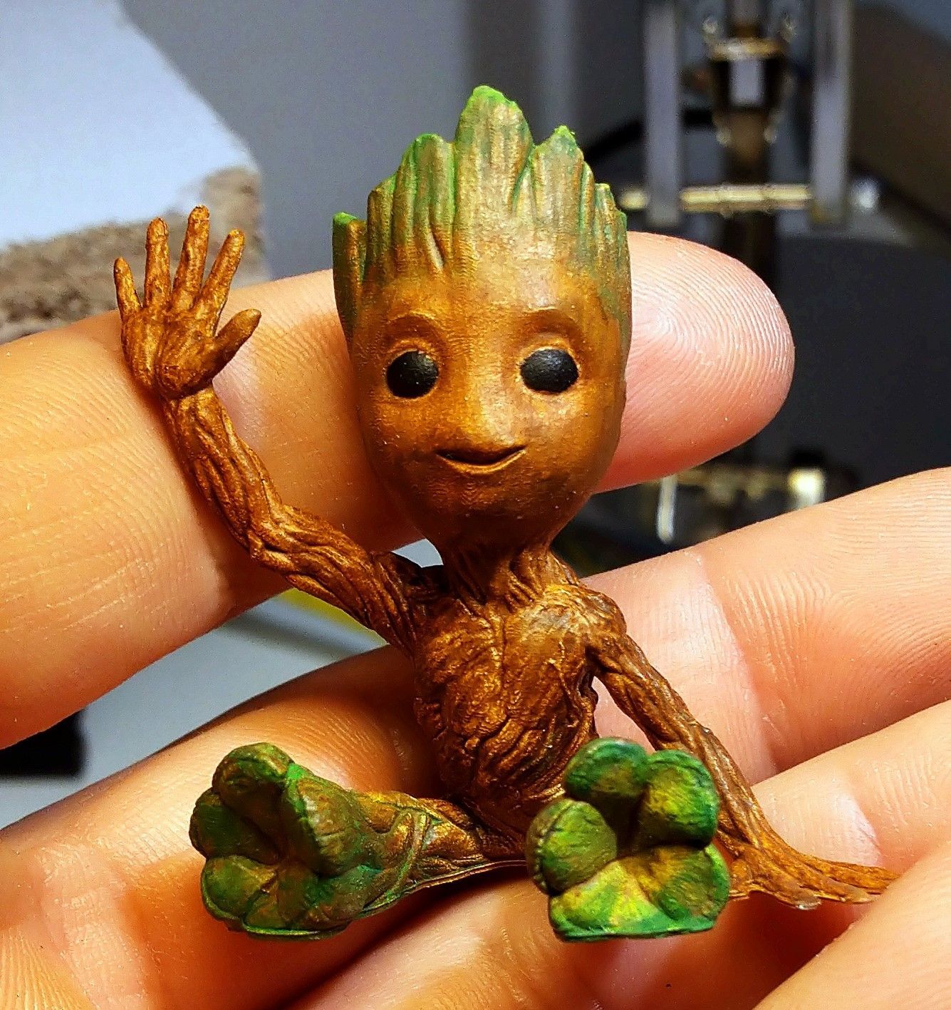

manu_tella Posté(e) Janvier 26, 2022 Partager Posté(e) Janvier 26, 2022 (modifié) Hello, Je me posais la question du prix de revient d'une même pièce imprimée selon les 2 procédés. Ca ne sert à rien puisque pour moi les impressions n'ont rien a voir mais bon par curiosité j'ai voulu faire le calcul. Je partage le constat global Je me base sur les données des slicers chuitubox et cura qui me semblent par expérience pas trop déconnants. J'ai déjà imprimé la pièce en question sur les 2 machines et globalement les temps d'impression sont pas trop mal intuités... Je ne prends pas en compte le prix des machines ni leur usure. Pièce: le classique Baby Groot, impression verticale, sans support hauteur 50mm, remplissage à 100% (OK c'est inutile mais on s’évite les écarts liés au remplissage comme ca) et qualité opti car l'idée a la fin c'est de peindre... FDM: anycubic i3 mega - Temps d'impression en 0.2mm: 1h - 3.79m de filament à 25€ la bobine de 1kg soit 330m = 0.303€ - puissance/cout elec: 300w pendant 1h a 0.15cts = 0.045€ (c'est peut être surévalué car je ne suis pas sur que l'imprimante consomme 300W en continu) edit: pendant 1h a 0.2216cts = 0.06648€ coût global FDM: 0.35€ edit: 0.36948€ SLA: anycubic photon mono + wash and cure 2.0 - temps d'impression a 0.05mm : 3h et lavage/sechage 30mn - 9ml de résine à 35€ le kilo (densité 1.1g/kg = 0.9L/kg) = 0.315€ - puissance/cout elec: 60W pendant 3h a 0.15cts = 0.027€ + lavage/séchage 50W pendant 30mn a 0.15cts = 0.00375€ (pour le principe) edit: pendant 3h a 0.2216cts + ...; pendant 30mn à 0.2216cts = 0.0398€ + 0.00554€ - je compte aussi l'isopropanol (15L acheté pour 65€) pour le moment j'ai 2 bacs de 1.5L que j'utilise pour le nettoyage.Je pense que je peux faire aisément une 40aine de figurines de ce type avant de devoir changer l'IPA donc en gros 0.325€ d'IPA pour le nettoyage du Groot. coût global SLA: 0.67€ edit: 0.7352€ Donc pour une seule pièce on va dire que c'est 2 fois plus cher en résine qu'en PLA par contre la qualité n'a rien à voir et pour moi l'écart de coût est largement compensé par la différence de qualité quand on fait des figurines... Evidemment pour de la pièce plus "mécanique" je ne lâcherai jamais ma FDM . Le calcul n'est pas parfait, je serais curieux de faire réellement le test avec un économètre sur les prises. Apres on peut discuter des puissances, des temps... mais la conso elec est d'ordre 2 par rapport au prix de la matière pour une pièce de ce type. Pour conclure, en photo le résultat final en résine après une petite mise en peinture. manu Modifié (le) Janvier 26, 2022 par manu_tella mise à jour du prix kwH 1 Lien vers le commentaire Partager sur d’autres sites More sharing options...
