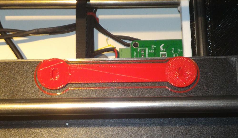

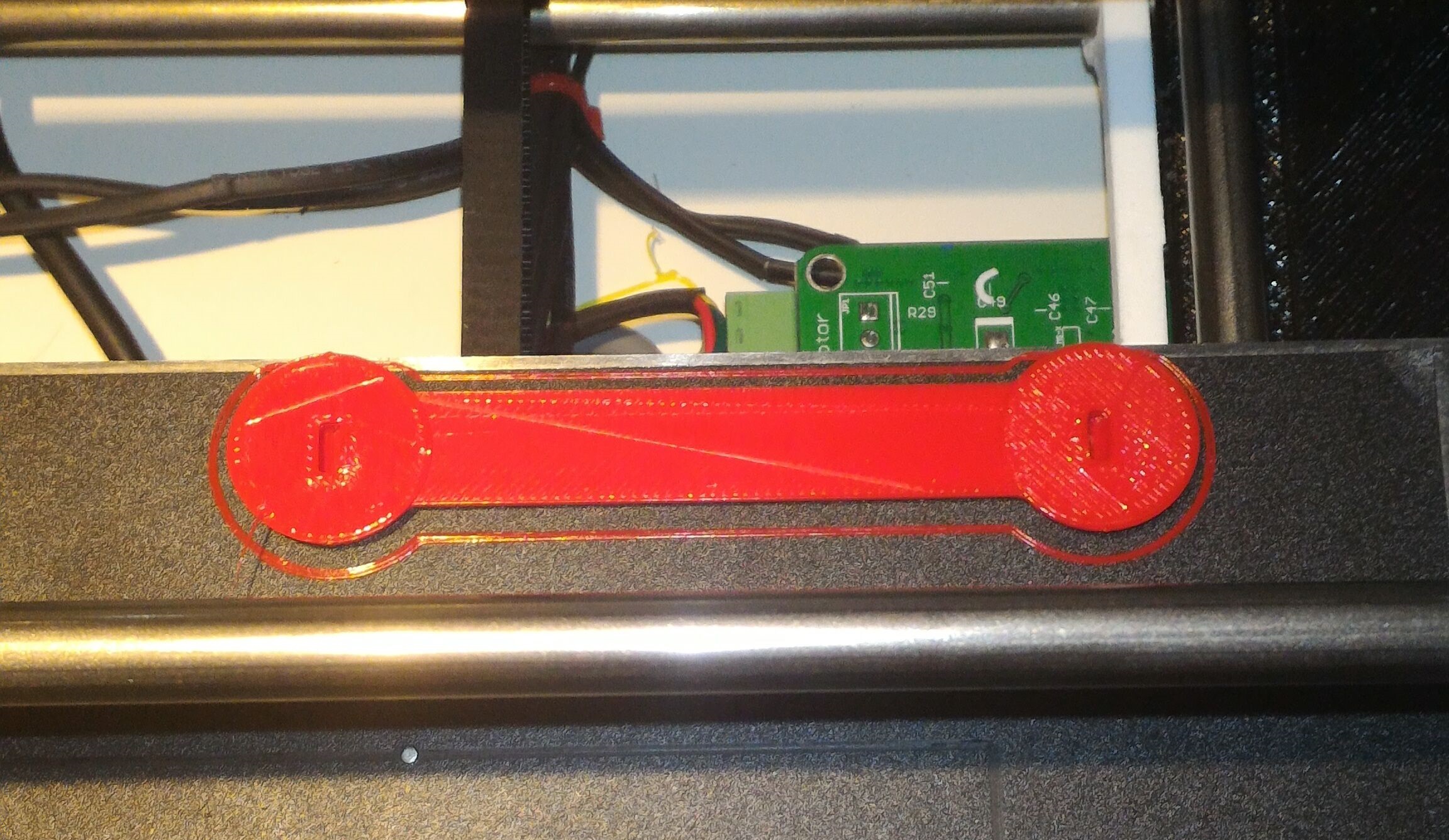

Hier j'ai voulu imprimer plusieurs petits trucs en même temps donc j'ai réparti l'ensemble des pièces dans Cura by Dagoma. Je slice, j'envoie à Octo, ça printe. A la fin de l'impression je m'apprête à décoller l'ensemble et je constate ceci :
Il semblerait qu'il y ait un décalage entre la surface imprimable dans Cura by Dagoma et ce que reçoit le plateau. Cette fois-ci c'était tout juste, la fois suivante si j'imprime au bord dans Cura, ça va clairement déborder du plateau...
Est-ce que quelqu'un aurait une idée de l'origine du souci ? :/
C'est simple le centrage du plateau sur l'axe Y se fait en mettant la structure en butée contre les caches de coté qui sont loin d’être précis donc fatalement c'est pas centré .
Fait le test dans cura en mettant une pièce au bord devant toi et un autre test en mettant de l'autre coté et tu seras vite fixé .

Ok, mais dans ces cas-là l'interrupteur de butée n'est-il pas là justement pour calibrer ça quand on allume l'imprimante et qu'elle va chercher ses homes ? Style "coucou là c'est mon point zéro, à partir d'ici on a 20 centimètres droit devant" ? :P
Edit : ok, pigé. Le souci c'est pas tant la position de l'interrupteur (quoique...) mais la position de la buse par rapport au point 0,0 du plateau. J'ai trouvé d'autres sujets qui en causent, m'en vais aller étudier tout ça. C'est chaud, j'ai scrupuleusement suivi les directives du PDF de montage et employé les pièces fournies par Dagoma mais au final y'a rien qu'est droit si on bidouille pas.
