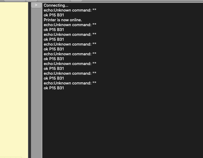

woo_j Posté(e) Avril 20 Partager Posté(e) Avril 20 (modifié) HELP !! Salut à tous, je viens de mettre à jour mon firmware et là plus de connection possible avec pronterface !! et le fameux message "imprimante non attaché ! j'ai jamais eu ce soucis. ca s'est toujours connecté direct les bauds sont bien réglé ! Could not connect to /dev/tty.usbmodem3891378334381 at baudrate 250000: Serial error: [Errno 2] could not open port /dev/tty.usbmodem3891378334381: [Errno 2] No such file or directory: '/dev/tty.usbmodem3891378334381' je viens de voir peu etre tard que le STM32 dernière version posais probleme ! !! en effet j'ai pas eu le message "verify" apres la mise à jour ! mais du coup j'ai plus accès à la connection de l'imprimante là , quel moyen j'ai pour récupérer cela ? merci c'est la galère là ! j'espère qu'elle n'est pas bricked !! Faut t'il que je repasse en DFU manuellement? Modifié (le) Avril 20 par woo_j Lien vers le commentaire Partager sur d’autres sites More sharing options...

woo_j Posté(e) Avril 20 Partager Posté(e) Avril 20 (modifié) Salut à mince je pensais etre ds les 70 pages de la mise à jour, je vais relire le fils. Alors moi ce qui m'inquiètes c'est que meme en manuel DFU avec un jumper , mon STM32 ne voit rien !... alors par miracle j'ai réussi en mettant manuellement le jumper en déconnectant reconnectant, Maj du firmware et écran, mais la connection ne tien pas , je relance STM et l'imprimante n'est pas detecté et toujours impossibilité de se connecter avec pronterface meme repetir me dit 'couldn't open port' bon apres de multiple reboot et tentative, effacage secteur and co. ca à k'air être pas mal. dernier firmware et TFT, Par contre pronterface veut pas , il me fait un unknown command"" P15 B31 en continu.... DE plus si j'enlève le jumper pour le DFU je perd la connection et rebelote le port inconnu... Modifié (le) Avril 20 par woo_j Lien vers le commentaire Partager sur d’autres sites More sharing options...
