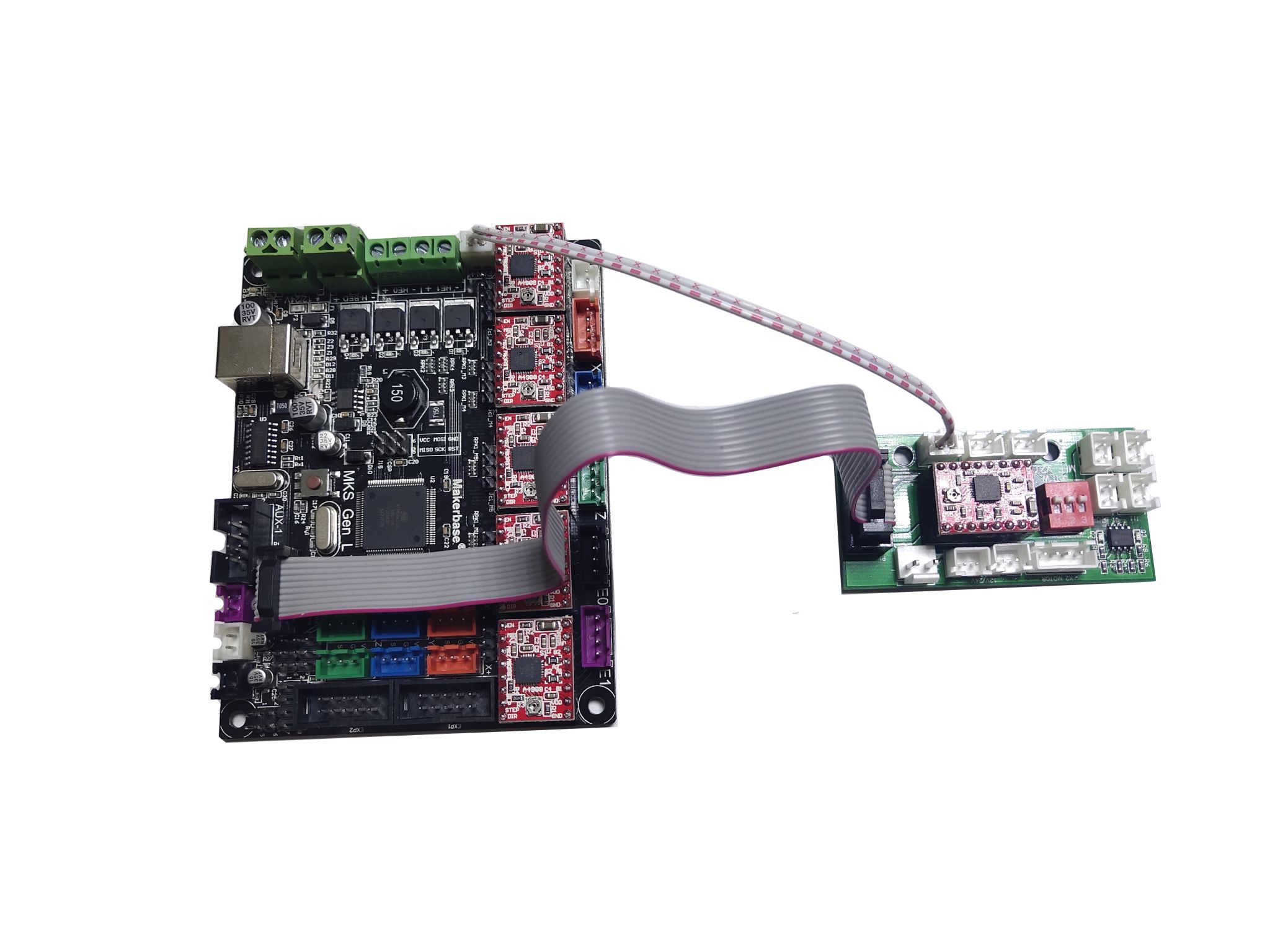

j'ai cramé ma carte mère MKS GEN L V1.0 que j'ai recommandé  mais en version 2.1, mais sur cette version il n'y a pas de sortie auxiliaire 2, j'en ais malheureusement besoin pour branché une extension pour mon driver de l'axe x, car j'en ais 2 (oui je suis en idex sur une climber 7 )
ma question est donc: comment je dois faire pour  branché cette extension sans le port AUX 2 sur cette carte sachant qu'il n'y a un  pas que le driver dessus voici l'extension si cextension driver climber 7a peut aider
oui il faudrait que j’attribue les sortie aux 2 à aux 1, mais je suis pas très a l'aise avec la gestion du firmware et vs code toute mes tentative de modification de firmware sur ma u20 pour le moment sont pas glorieuse, tu serait me donner la démarche a faire?
