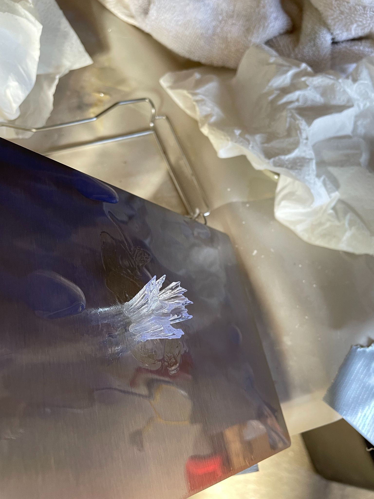

Je n’arrive pas à imprimer avec la transparente de Elegoo.
J’ai pourtant augmenter le temps d’exposition comme recommandé.
J’ai tenter de déplacer l’imprimante ( du garage entre 10 et 20, lors qu’elle marche avec les autres) dans un environnement plus chaud.
L’effet ventouse ne doit pas y être pour rien.
Les autre résine transparente fonctionne bien, mais Elegoo est l’une des seules qui n’a pas l'aspect jauni.
Je vous joins la photo d’un print raté, il se déchire.
Ps : je lance un test avec une exposition à 3 Seconde (contre 2,4), et une vitesse de monter à 0,7 (contre 1)
