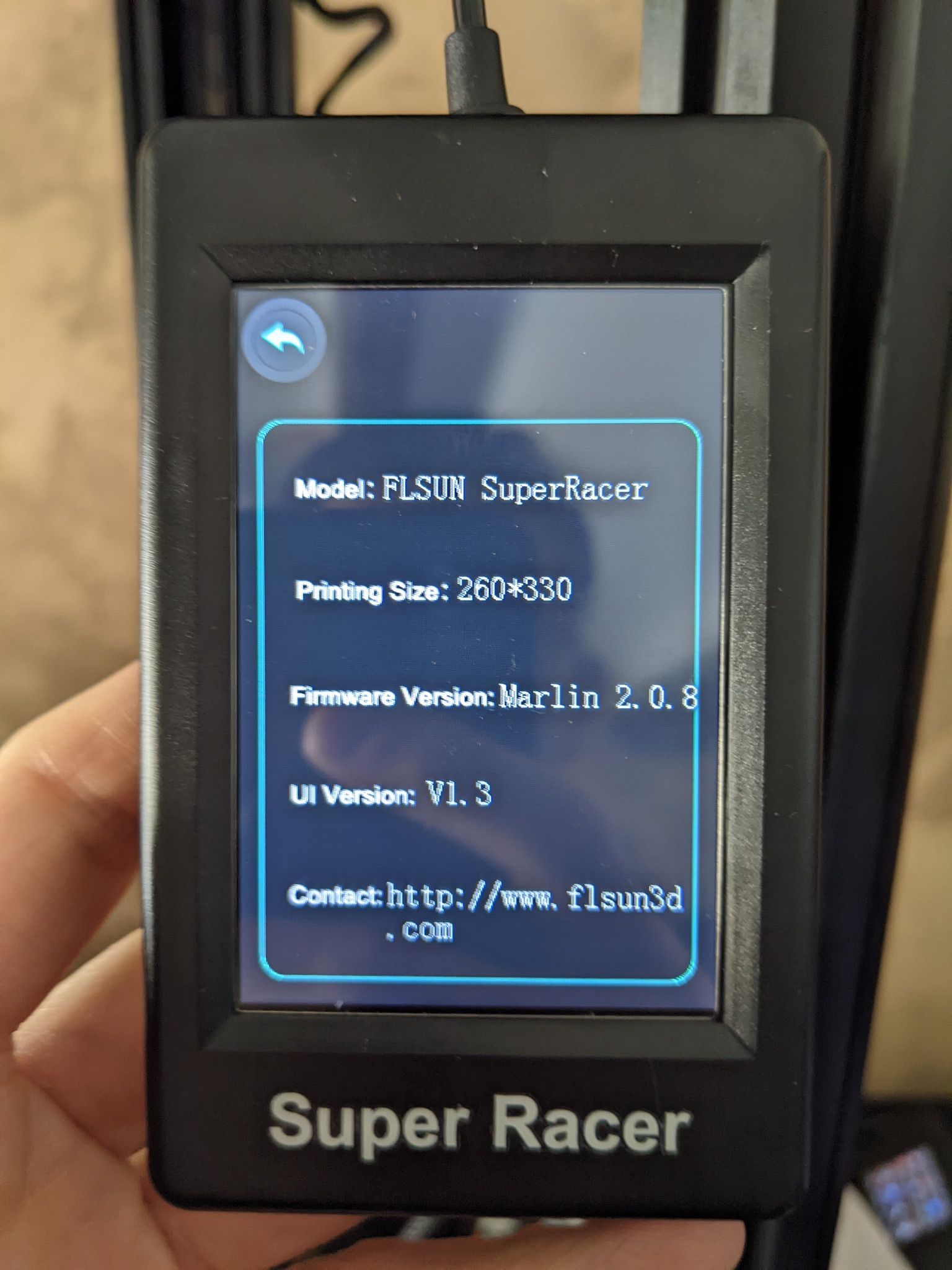

J'ai mis a jours l'imprimante avec le firmware de @Guilouz dernière version
J'ai l'imprimante avec l'écran de la flsun(pas encore un autre écran). J'ai l'imprimante avec le  LGX Lite.
J'ai suivi la documentation du git https://github.com/Guilouz/Marlin-SuperRacer-MKS-Nano-V3?fbclid=IwAR0zzmGLVnYeMOC-GfRyqWVPWC-TXvYK2Ltc6IEsVBU6fSa-DoB6mtBYoxo
J'ai Maj le firmware de l'ecran puis j'ai installé le firmware de la machine prévu pour le LGX Lite.

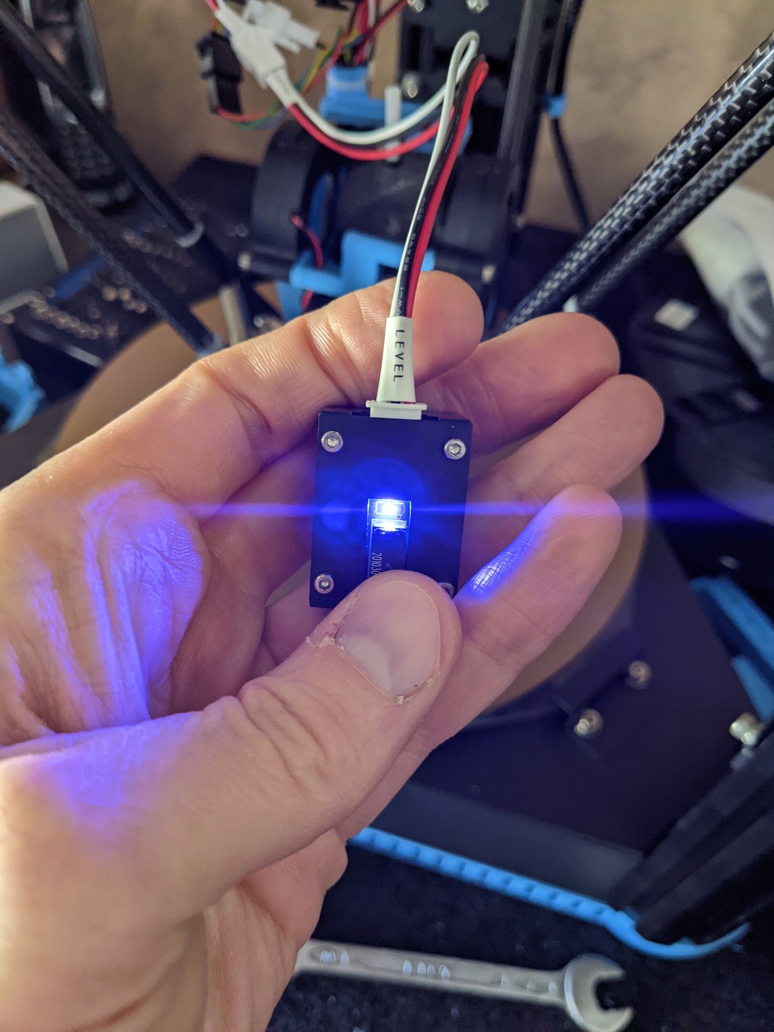

Quand je fait le G33 depuis un terminal la sonde marche bien elle fait bien l'opération et j'ai tout put enregistrer.
Par contre quand je vais sur l'écran est que je veux faire le Z Zero, la sonde n'arrête pas la machine. Elle s'écrase. La sonde est bien opérationnel (vu quelle marche pour le G33) donc je ne comprends pas.
Donc si quelqu'un peut m'aider a comprendre.

il y a 8 minutes, P_tite_tete a dit :
C'est normal. D'ailleurs, l'écran t'indique bien de retirer la sonde !
Il faut faire le Z offset avec un papier entre la buse et le lit.
Edit: le Z offset se fait après une leveling avec la sonde.
