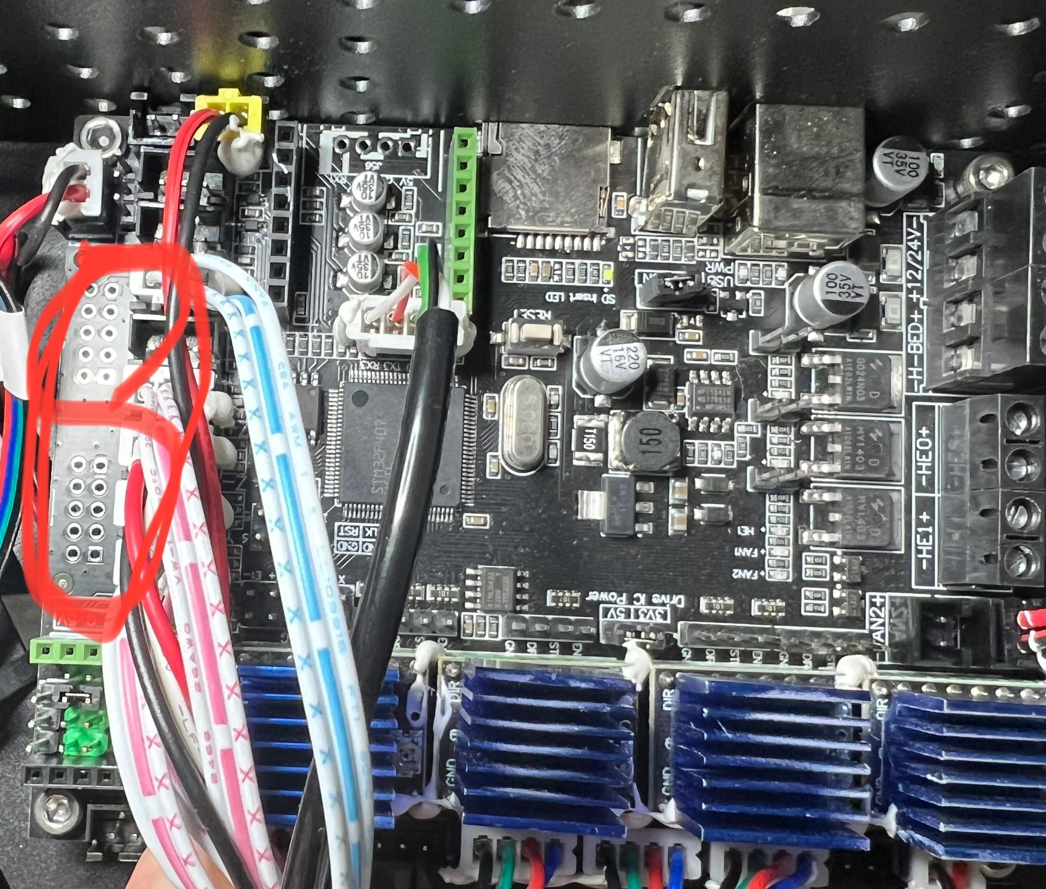

cher tous
SI vous avez une FLSUN SR
JE vous invite à regarder  la carte mere afin de verifier si vous ne vous etes pas fait escroquer:
Je m'appretais à installer le firmware de @Foxies , et à cette effet, j'avais acheter l'ecran 3.5 pouces qui allait bien "MKS TS35-R "
je  démonte donc le capot  de la flsun sr et je me rend compte qu'il me manque les deux connecteurs JX1 et JX2   (le cadre et les pins)
Je vous propose donc de verifier avant que vos machines ne soient plus sous garanti
Dans le genre economie de M
c'est difficile de faire Pire
qu'en pensez vous .
Stéphane,

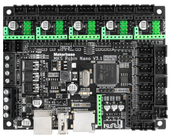

voici ce qu'elle devrait etre  deuxieme photo premiere photo
ci dessous les connecteurs manquants , en rouge (ce n'est pas une originale: elle n 'a pas de marque )
deuxieme photo
Modifié (le) par stephane Breakin
Ouaip, j'ai regardé, ma carte contient son petit nom MKS Robin Nano V3.0 (et pas V3.1) et possède bien les 2 connecteurs...
Escroquerie, c'est peut être exagéré (elle fonctionne sans) mais dans les accessoires sur le site FLSUN3D.com, on retrouve une vue de la carte avec ses 2 connecteurs et si tu as le document A4 "Super Racer UPDATE CONTENT" avec la photo de la carte, elle possède bien les 2 connecteurs (mais pas son petit nom gravé...), cf photo
