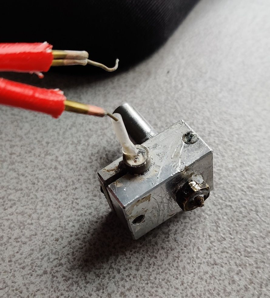

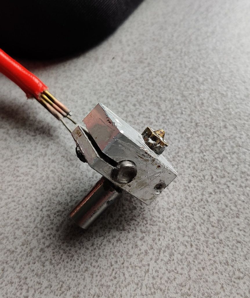

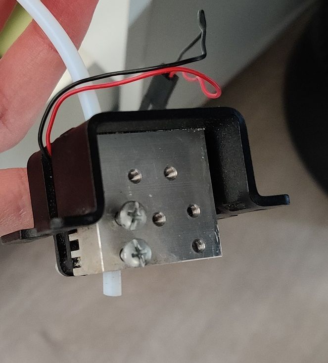

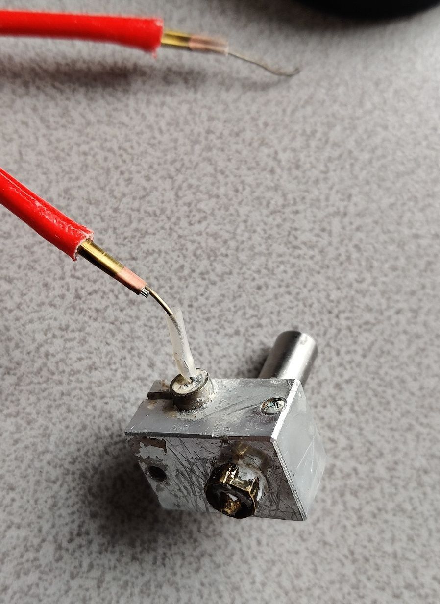

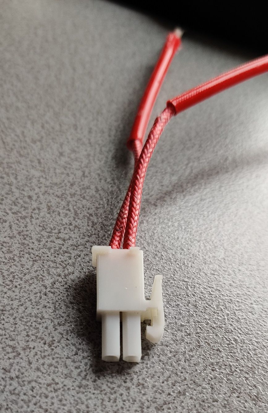

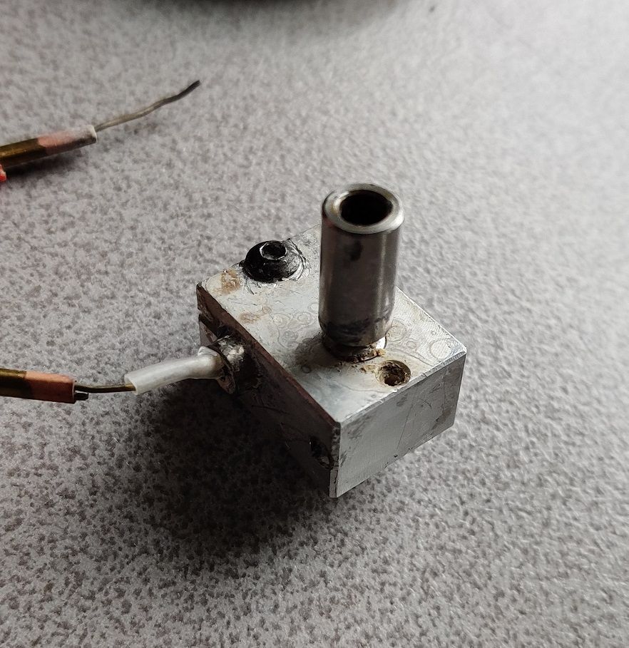

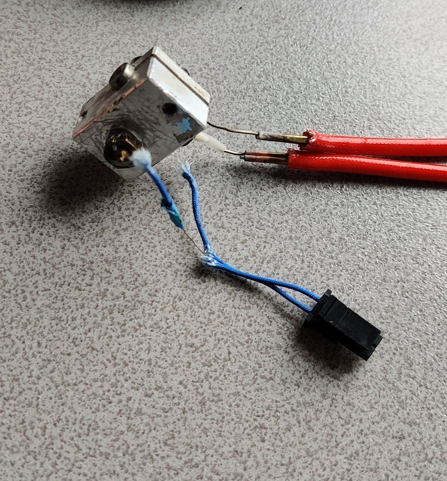

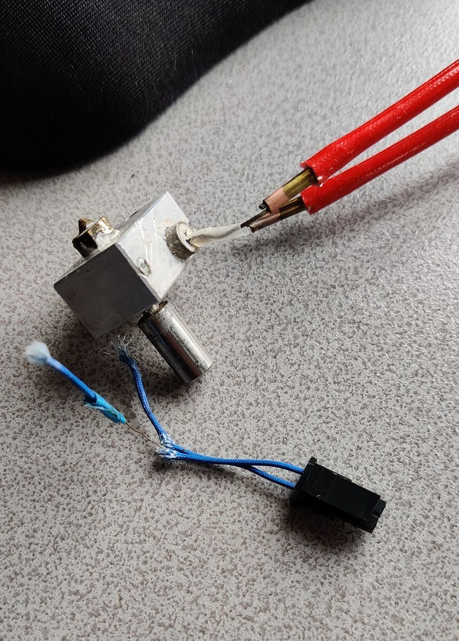

Alors voilà, l'entreprise dans laquelle je travaille actuellement à fait l'acquisition il y a quelques années d'une imprimante 3D de marque Tripodmaker Black Edition. Celle-ci a malheureusement eu un souci de buse bouchée et une boule d'environ 15cm de matière s'est formée tout autour du bloc de chauffe. En voulant la nettoyer, les fils, qui ont probablement été fragilisé par la chaleur, se sont coupés.
Je souhaiterais remplacer ces pièces qui semble bien usées ou endommagées par quelque chose de neuf, le problème est que je n'y connais pas grand chose et le fabricant de l'imprimante semble avoir déposé le bilan, impossible donc de retrouver exactement ce qu'il me faut.
Pourriez-vous m'indiquer si je peux remplacer ce bloc par n'importe quel autre semblable ainsi que les composants nécessaires (cartouche de chauffe, buse, etc).

tu as plusieurs solutions.
Le bloc de chauffe ressemble fortement à un e3d V6, ce sera simple à trouver, le heatbreak aussi.
Pour la thermistance et la resistence de chauffe il faudrait savoir en quel voltage est la bestiole (12v ou 24v) et comme elle est apparemment donnée pour du 295° la thermistance doit être d'un modèle non standard (ou pas, je n'ai pas trouvé l'info)
