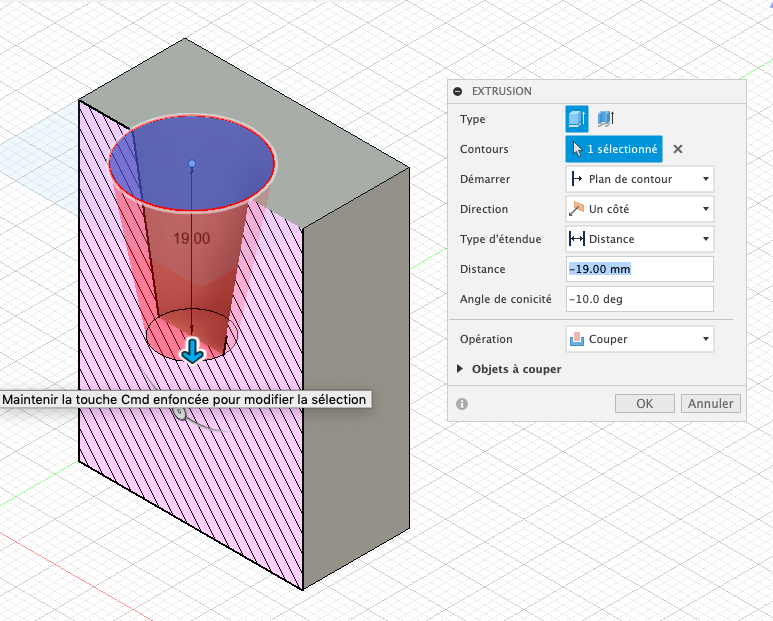

bp006 Posté(e) Mars 29, 2022 Posté(e) Mars 29, 2022 bonjour, tout est dans le titre. J'ai cherché sur Fusion et dans le forum ... pas trouvé. Est ce possible ? et comment? Merci a vous

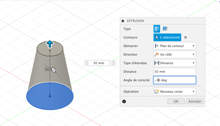

jcjames_13009 Posté(e) Mars 29, 2022 Posté(e) Mars 29, 2022 (modifié) Salut @bp006 A partir de l'outil Extrusion "E" il est possible de spécifier un angle de conicité en plus de la distance Exemple pour un cone Exemple pour un trou conique En espérant avoir répondu à ta question @+ JC Modifié (le) Mars 29, 2022 par jcjames_13009 1
bp006 Posté(e) Mars 30, 2022 Auteur Posté(e) Mars 30, 2022 @jcjames_13009 merci a toi c'est ce que je cherchai. Ya plus ka faire un petit calcul trigo pour trouver le bon angle @Kalamiit merci aussi pour m'avoir fait découvrir cette fonction dans Combine. Nul doute que je l'utilise rapidement
