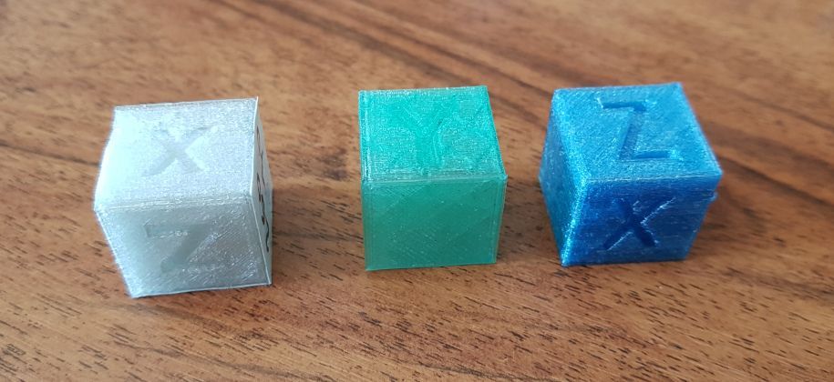

Invité Posté(e) Avril 6, 2022 Partager Posté(e) Avril 6, 2022 Bonjour @Maxdu83 c'est ton projet de recyclage bouteille qui me fait te contacter. Moi aussi j'ai réalisé des prototypes pour enfin imprimer les cubes de calibrations ci-dessous. J'utilise aussi une carte d'Anet A8 pour tréfiler les lanières découpées des bouteilles et les souder entre-elles. Je souhaiterai échanger nos expériences ainsi qu'avec d'autres qui seraient eux aussi intéressés par ce projet. Pour le sujet de "move axis x" je ne comprend pas où ça pose problème dans le processus ? Lien vers le commentaire Partager sur d’autres sites More sharing options...

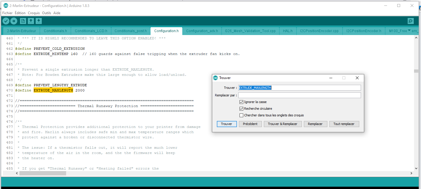

Maxdu83 Posté(e) Avril 10, 2022 Auteur Partager Posté(e) Avril 10, 2022 (modifié) Désolé de revenir aussi tardivement, pour dire toujours pas résolu J'ai installé le 1.1.9 pour ma part aussi sur la carte de l'anet, pour l'onglet c'est dans ultralcd.cpp que j'ai trouvé c'est lignes. Du coup je peux piloter le moteur de l'extrudeur avec le logiciel "repetier" mais sur un maximum de 100 mm d'extrusion, ( c'est vrai que sur l'axe E il n'y a pas de fin de course nécessaire). Je ne veux pas passer par un ordinateur pour pouvoir contrôler la distance qu'effectue le moteur simplement le piloter via le panneau de contrôle que j'ai installé, je me demande si l'on peu remplacer les valeurs que je n'arrive pas à modifié de l'axe (X) pour celle de l'(E)xtrudeur dans le firmware de marlin, sans avoir un message d'erreur à nouveau. Je vais quand même essayer d'insérer c'est lignes dans marlin: #define ENCODER_SMALL_MOVES //Adds small moves to the move axis menu #define ENCODER_BIG_MOVES //Adds big moves to the move axis menu "ultralcd.cpp" Citation Modifié (le) Avril 10, 2022 par Maxdu83 Lien vers le commentaire Partager sur d’autres sites More sharing options...
Invité Posté(e) Avril 15, 2022 Partager Posté(e) Avril 15, 2022 (modifié) La solution que j'ai trouvé, c'est dans Configuration.h Je n'ai pas testé plus grand, pour l'instant, la valeur 2000, je m'en satisfait Modifié (le) Avril 15, 2022 par Alain06 Lien vers le commentaire Partager sur d’autres sites More sharing options...
