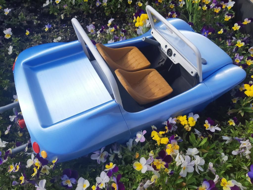

Comme vous le savez certainement Arianeplast est en standby pour reconstruire leur usine de production incendiée ! En parcourant le site de Studiolab39 j'ai découvert des nouveaux filaments de couleur bleu, blanc et noir de haute qualité du type silk (soie) L'impression est facilité par la qualité du filament. J'imprime le PLA à 210° Bed à 60° vitesse, 70mm/s, rétraction 0.6mm, UpZ à 0.20mm, résolution à 0.15. La qualité est impeccable et facilite la mise en  œuvre avec la TLD3 ! ci-
