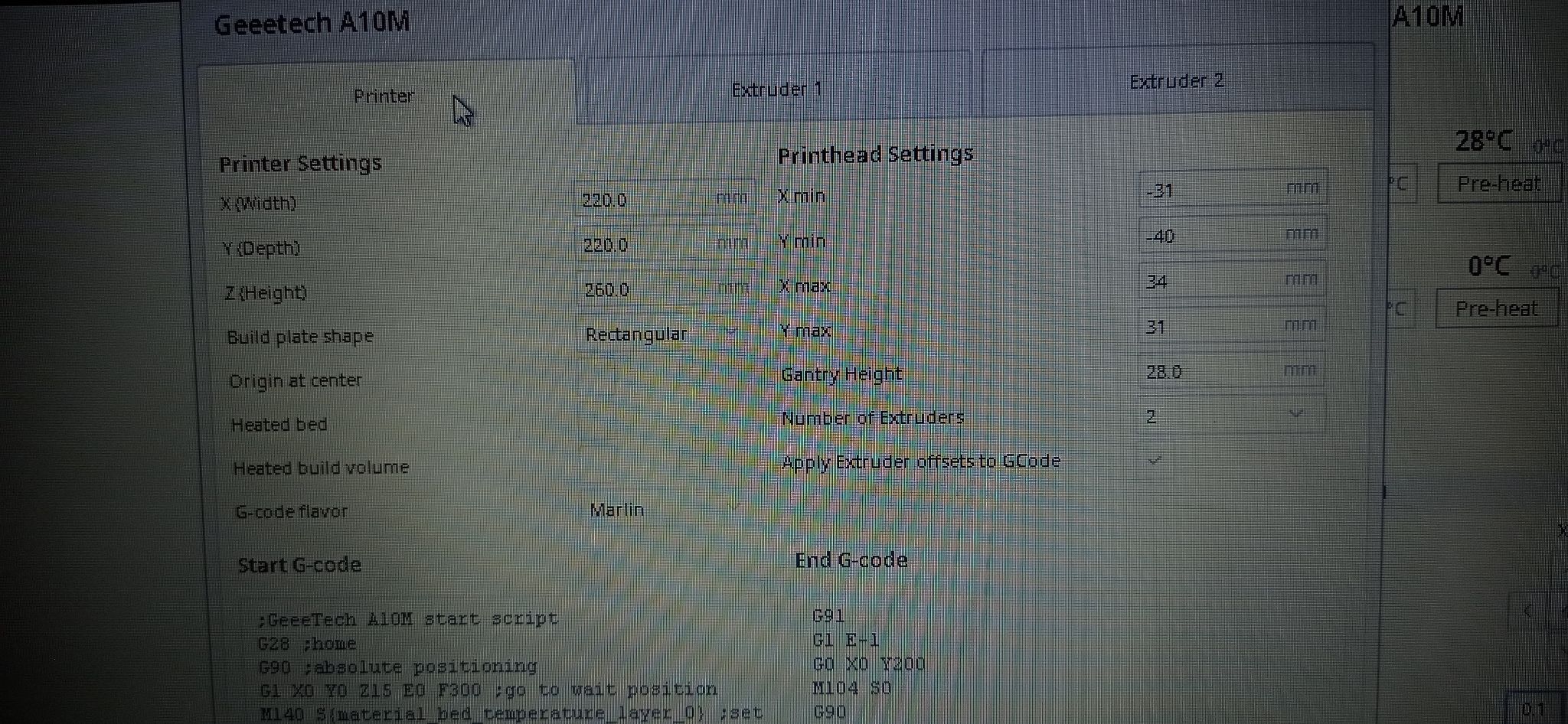

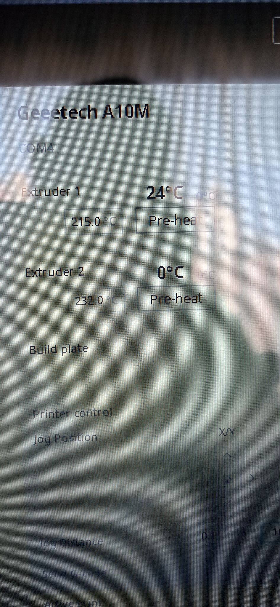

En cherchant dans Cura je vous que Extruder 2 est a une température de 0 alors que le 1 est a température ambiante !IMG_20220420_185401.thumb.jpg.1914d49c4493f6200b82e5be9d3c25e1.jpg
Pourtant les 2 extruders sont biens dans la config.
Je suis alors allé dans les options de l imprimante et la, il n y a qu un seul extruder.
Je ne sais plus quoi faire. Si l extruder 2 ne chauffe pas normal que ca se bouche ? (Enfin si ca fonctionne ainsi).

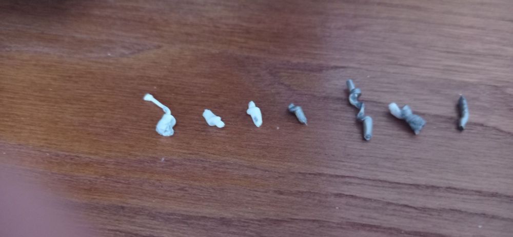

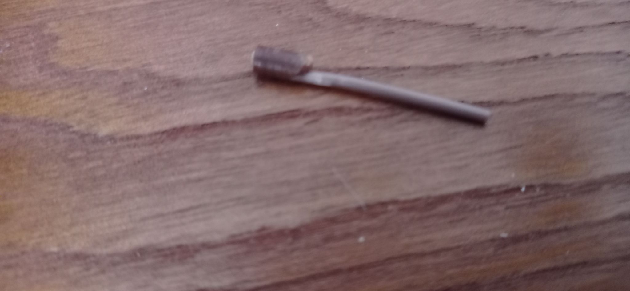

Ci dessous les bouchons que j ai eu avec 2 marques de PLA blanc et un autre en gris.
Et le bouchon que nous avions eu il y a un an et demi.

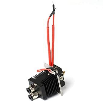

Il me semble (mais je ne sai spas vraiment) que les A10M on une tête avec une seul cartouche chauffante avec une seul buse et un genre de Y avec des clapet anti retour pour accepter deux filaments.
https://www.geeetech.com/wiki/index.php/Geeetech_A10M_3D_printer
et pas deux buses ou deux tête séparé
source image https://www.geeetech.com/wiki/index.php/Dual-head_Hot_End

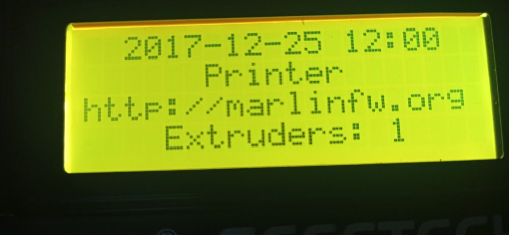

donc le fait d'avoir une seul température pour la tête c'est peut être pas le problème. ( et sinon cela voudrais dire que tu n'a pas le bon firmware mais tu ne semble pas dire que tu la mis a jours donc tu dois avoir celui d'origine)
Si tu arrive a te connecter en USB avec par exemple Repetier Host ou Pronterface (bien fermer Ultimaker Cura, car il se connecte automatiquement et il ne peut y avoir qu'une application qui utilise le port  COM) , peut tu nous mettre le résultat d'un M503 ( M503: Report Settings ) et d'un M115 ( M115: Firmware Info ) ?
Quand je regarde le bouchon de filament je me dit que tu dois avoir un défaut de la jonction du tube PTFE a l'entré du Y correspondant.
Je te dirais de t'inspirer de la titis procédure pour garantir que le tube PTFE soit bien coupé droit, et bien enfiché et tenu par son connecteur et bien en contacte avec le ( ? là je ne sais pas vraiment comment le Y et fait ... donc cela doit pas être le buse mais l'une des entrés sur le bloc de chauffe. )

Je ne remarque pas de pb de jonction. En fait, les bouchons remontent dans le tube (diamétre interne trop important ? tubes non adaptés ?). En tout cas le bout du tube a l'air un peu fondu, donc vu les infos que tu as donné, je vais le recouper.

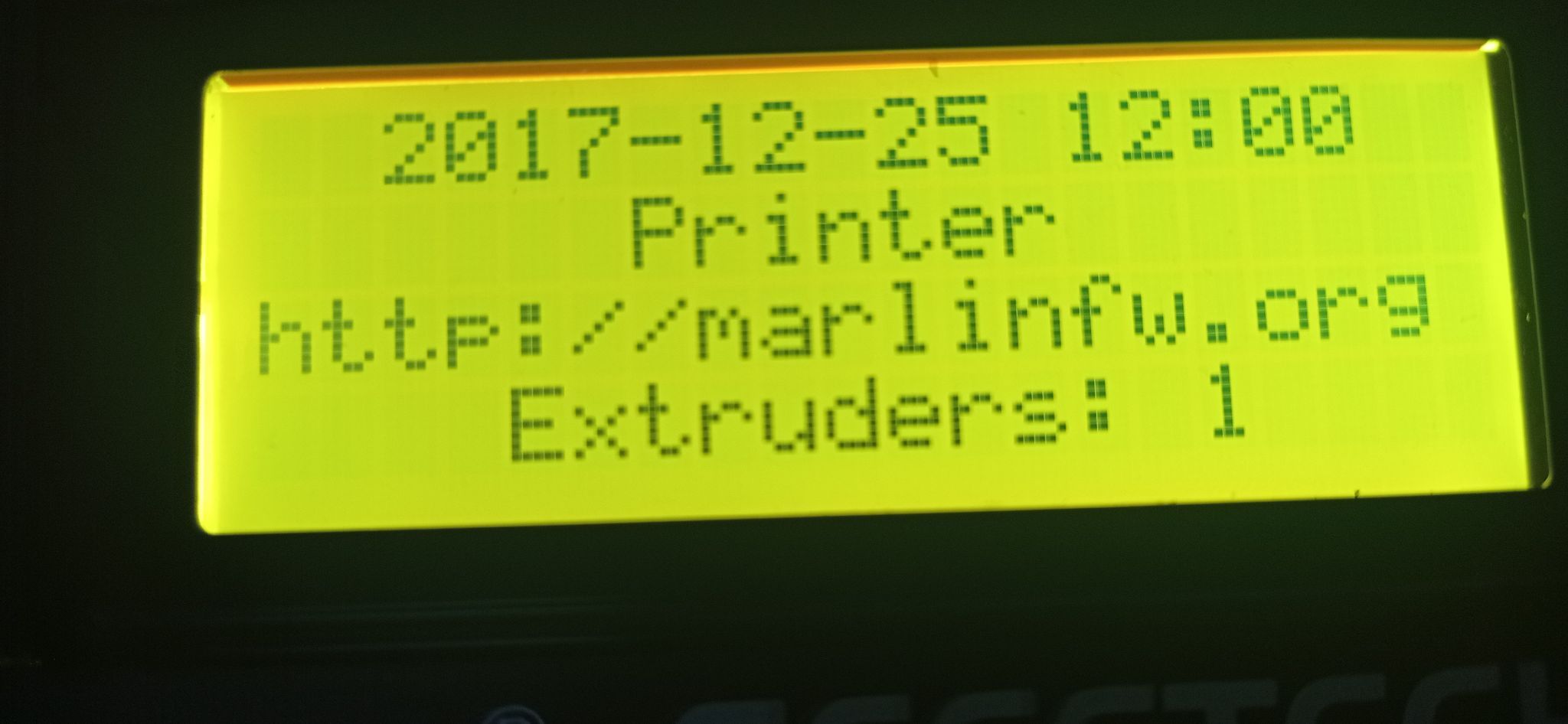

Il y a 21 heures, Wirlked a dit :
EXTRUDER_COUNT:1
Donc dans le firmware, il n'y a qu'un seul Steps/mm pour les deux extrudeurs
(cela va pas être pratique si les deux extrudeur après calibration n'ont pas les même steps/mm)
echo:PID settings:
echo:  M301 P45.80 I3.61 D145.39
Et tu n'a qu'une seul ensemble de PID pour la tête. ( M301: Set Hotend PID ( pas de E...) )
Donc,
avec le firmware de base, il me semble normal de n'avoir qu'une seul mesure de température.
