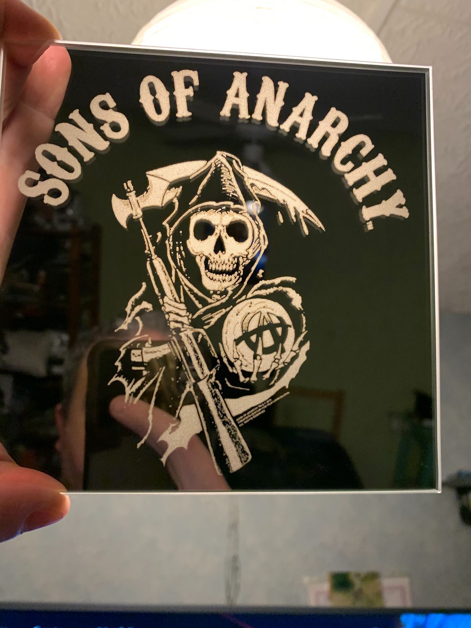

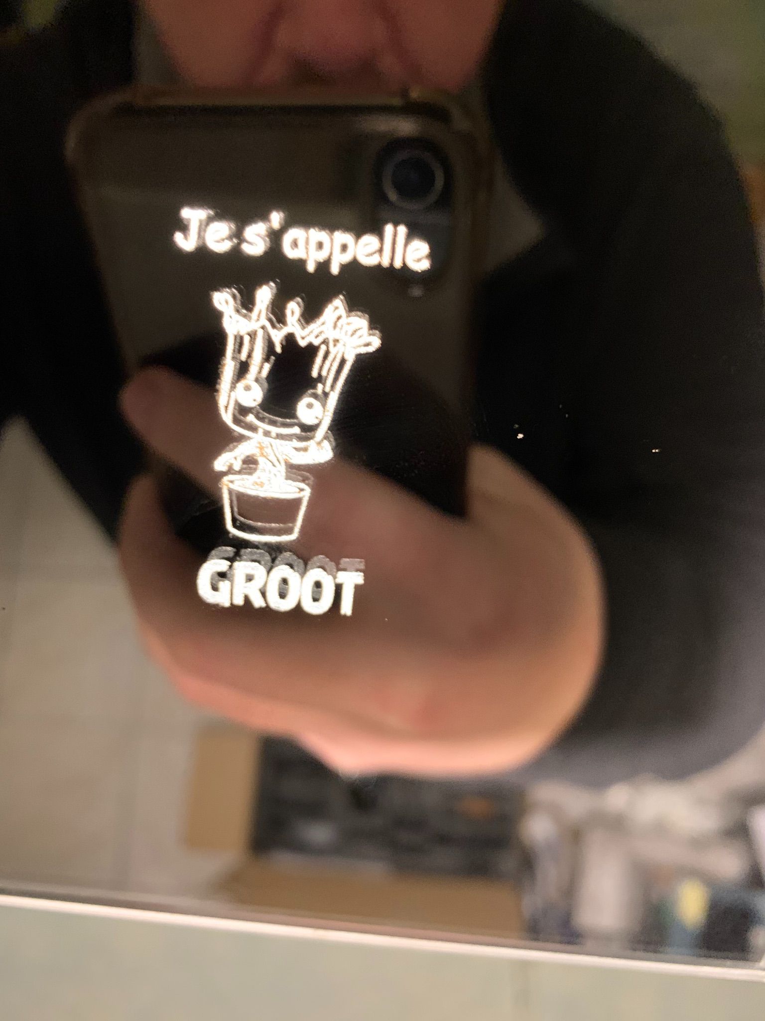

Bonjour. Je possède aussi une totem S , et je grave sais soucis les miroirs.
Vitesse entre 500 et 800mm/mn a une puissance de 60%.
Comme l’a dit Gourreau , il faut graver sur l’arrière du miroir , et surtout bien penser à inverser l’image.
N’hésite pas à faire des essais.
Tu ne le regrettera pas , les gravures sont vraiment superbes sur miroir.
