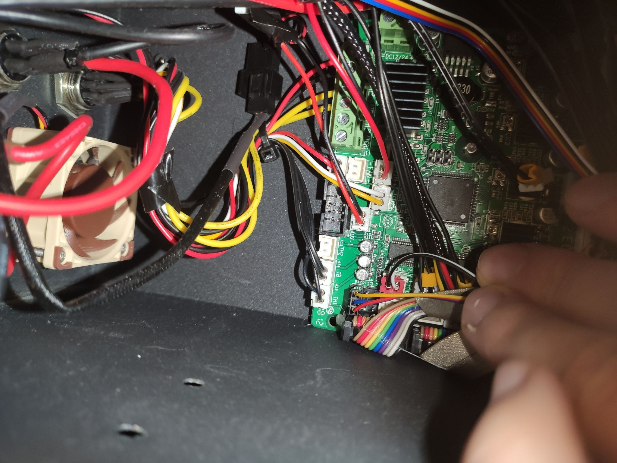

Bonjour, j'essaye d'installer marlin sur ma CR10S et je n'arrive pas j'ai ajouté tes fichiers de config @pommeverte et j'ai flashé avec la 2.0.93 de marlin. Lorsque je fais un auto-home depuis l'imprimante, les axes X et Y se déplacent, le BLTouch se déploie 3/4 fois mais l'axe Z ne descend pas et rien ne se passe.
Une idée de mon soucis ?

Je viens de lancer la commande et j'ai :
>>> M43 S
SENDING:M43 S
Servo probe test
. using index:  0, deploy angle: 10, stow angle:   90
. Probe Z_MIN_PROBE_PIN: 32
. Z_MIN_PROBE_ENDSTOP_INVERTING: false
. Check for BLTOUCH
. Deploy & stow 4 times
WARNING: INVERTING setting probably backwards.
** Please trigger probe within 30 sec **
Il faut que j'inverse le paramètre du Z_endstop ?
il y a 2 minutes, charloupx a dit :
Le Z- est le connecteur à 3 pins ?
non, ça c'est pour le pilotage de la touche et l'alimentation en 5V. C'est donc OK
Le Z-, c'est le connecteur rouge à 2 fils (blanc & noir)
Edit: @charloupx quelle réponse as-tu lorsque tu envoies un M119?
Modifié (le) par pommeverte
Avec un M119, il ne se passe rien
>>> M119
SENDING:M119
Disconnected.
Après avoir remis le Z endstop et remis le Z- du Bltouch j'ai
>>> M119
SENDING:M119
FAIL: No trigger detected
ok P15 B3
Reporting endstop status
x_min: open
y_min: open
z_min: open
z_probe: TRIGGERED
filament: TRIGGERED
ok P15 B2
Après plusieurs essaies, j'ai ajouté :
#define Z_MIN_PROBE_USES_Z_MIN_ENDSTOP_PIN
J'ai aussi inversé les fils du Z- et  BLTouch V3.1 detected.
Merci @pommeverte !
