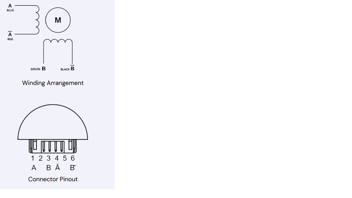

Bonjour je cherche a installer un hemera revo sur sidewinder X2 mais quand je branche le cable d origine de la X2, l extruder fonctionne a l envers (et il est bruyant) suivant le schéma du hemera il y a  Bleu Vert Rouge Noir (A-B-A2-B2) , sur la carte de la X2  il y a 2B-1B-1A-2A comment je doit connecter ces cables?
inverse le bleu et le vert ou alors au niveau logiciel si klipper tu ajoute un ! devant dir pin et sur marlin faut que tu recompile et c'est pareille
regarde si dans l'ecran il n'y a pas un menu moteur avec la possibilité de changer le dir pin sans devoir recompiler (désolé je sais pas comment est la X2,  mais le principe reste toujours pareilles)
dans marlin : #define INVERT_E0_DIR (false ou true)il y aussi la commande M92
Modifié (le) par SevenSam
voila le cablage de mon hemera (dont j'ai upgrade aujourd'hui avec le kit revo) il y aune rallonge, mais le code couleur est celui la
