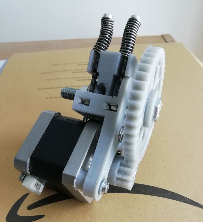

j'ai experimenté un extruder type greg wade
le modele universal reloaded (le mot est pompeux )
j'ai imprimé les pieces en PETG
j'ai fait l'assemblage correctement je crois
il n'y a pas trop de jeu
ca tourne a la main sans pb

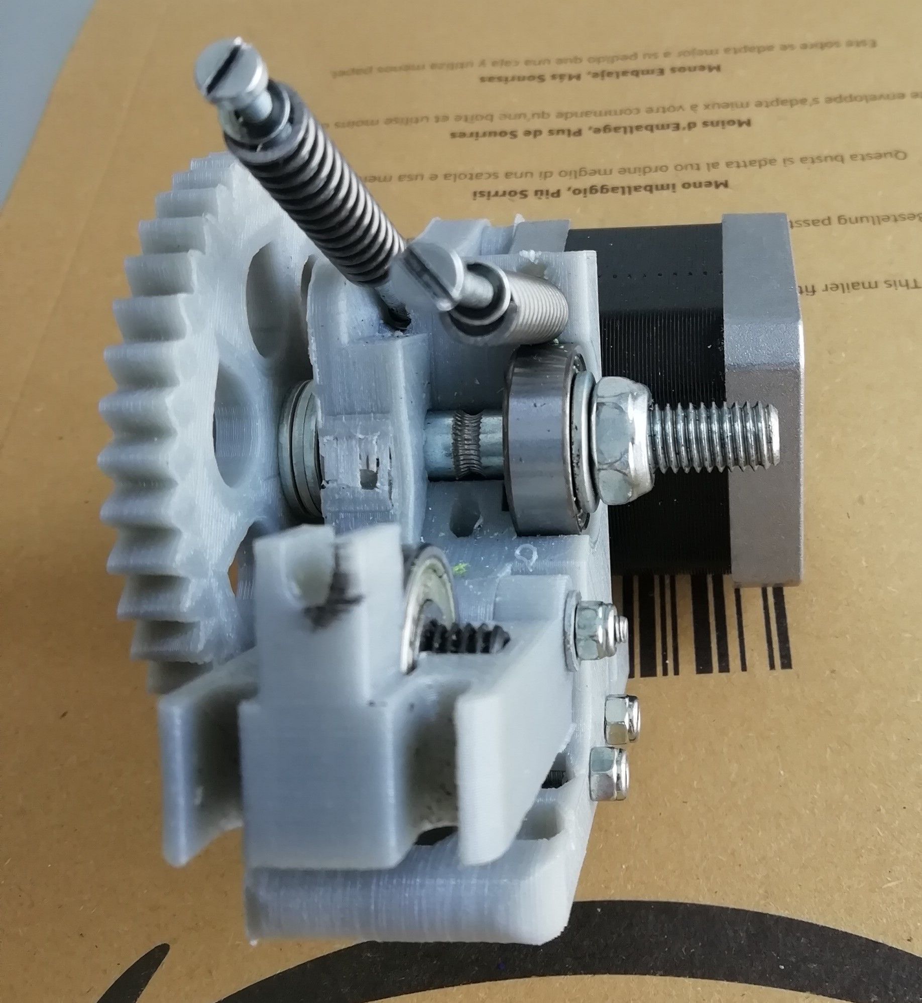

j'ai fait des essais en bowden sur ma machine et ca fonctionne mais par moment on dirait que ca patine
alors ca ne se voit pas sur la machine mais l'impression n'est pas reguliere
j'utilise du fil en 2.85
coté hardware le moteur ne semble pas faire defaut , le mouvement de rotation de la grande roue est reguliere
sur mon slicer j'utilise le meme parametrage que avec mon extruder de type titan
j'ai mis 600 au lieu de 400 dans les pas /mm pour compenser la demultiplication qui est plus importante
j'ai reglé les pas/mm correctement je crois
j'ai fait un essai d'extrusion avec une marque au feutre de 1 cm et quand je fais deplacer de 10 mm , je suis ok
pour le serrage , j'ai resserré au fur et a mesure mais ca ne change pas grand chose
j'ai fait un essai de pieces simples (cercle et carrés avec du pla et du PETG
j'ai aussi reduit la vitesse de retractation et la distance de retractation
alors la question c'est :
est ce que certains ont pratiqué ce type d'extruder ?
et si oui , quel est votre avis ?
est ce que ca vaut la peine que je continue a passer du temps sur ce type d'etruder ?

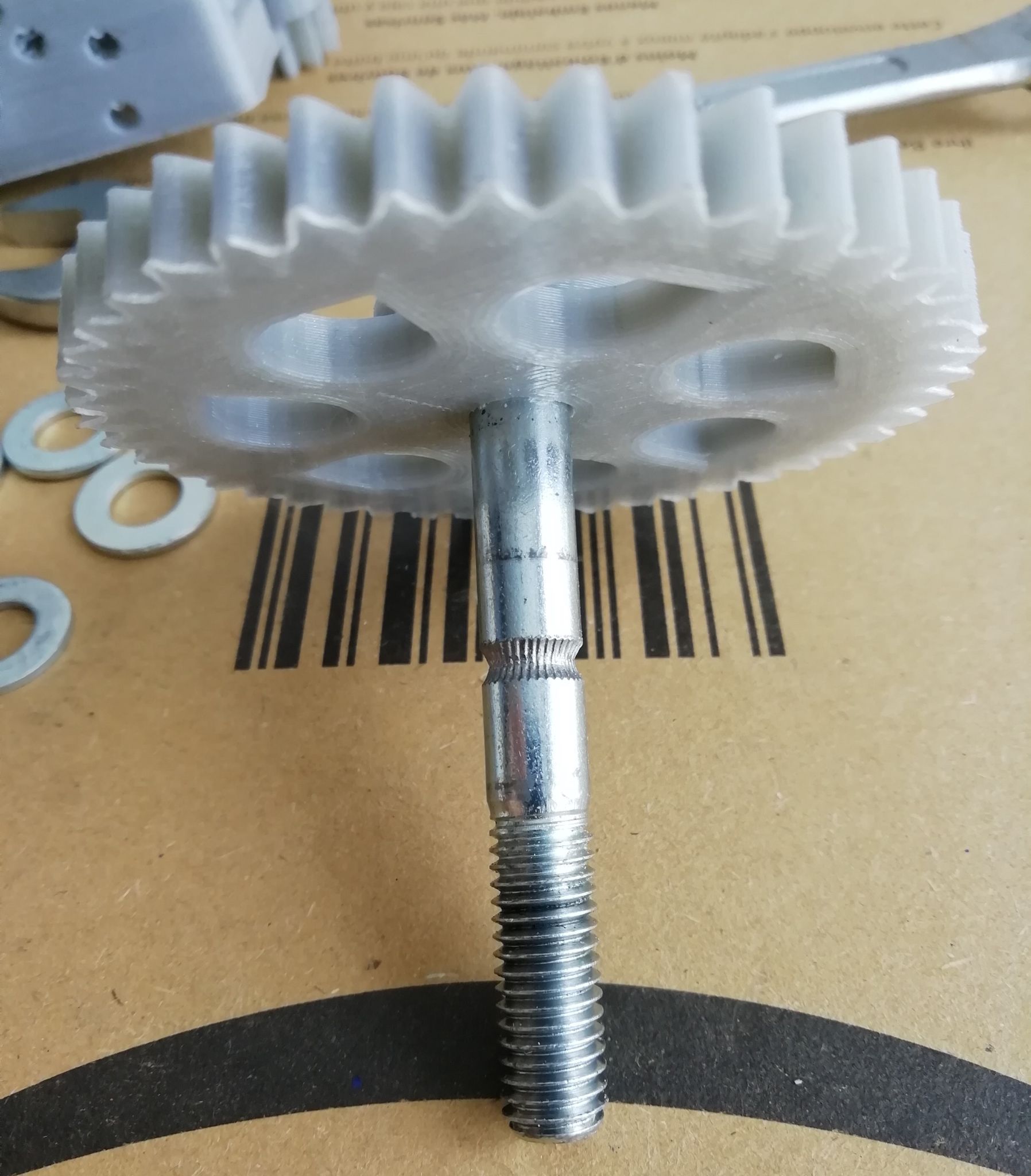

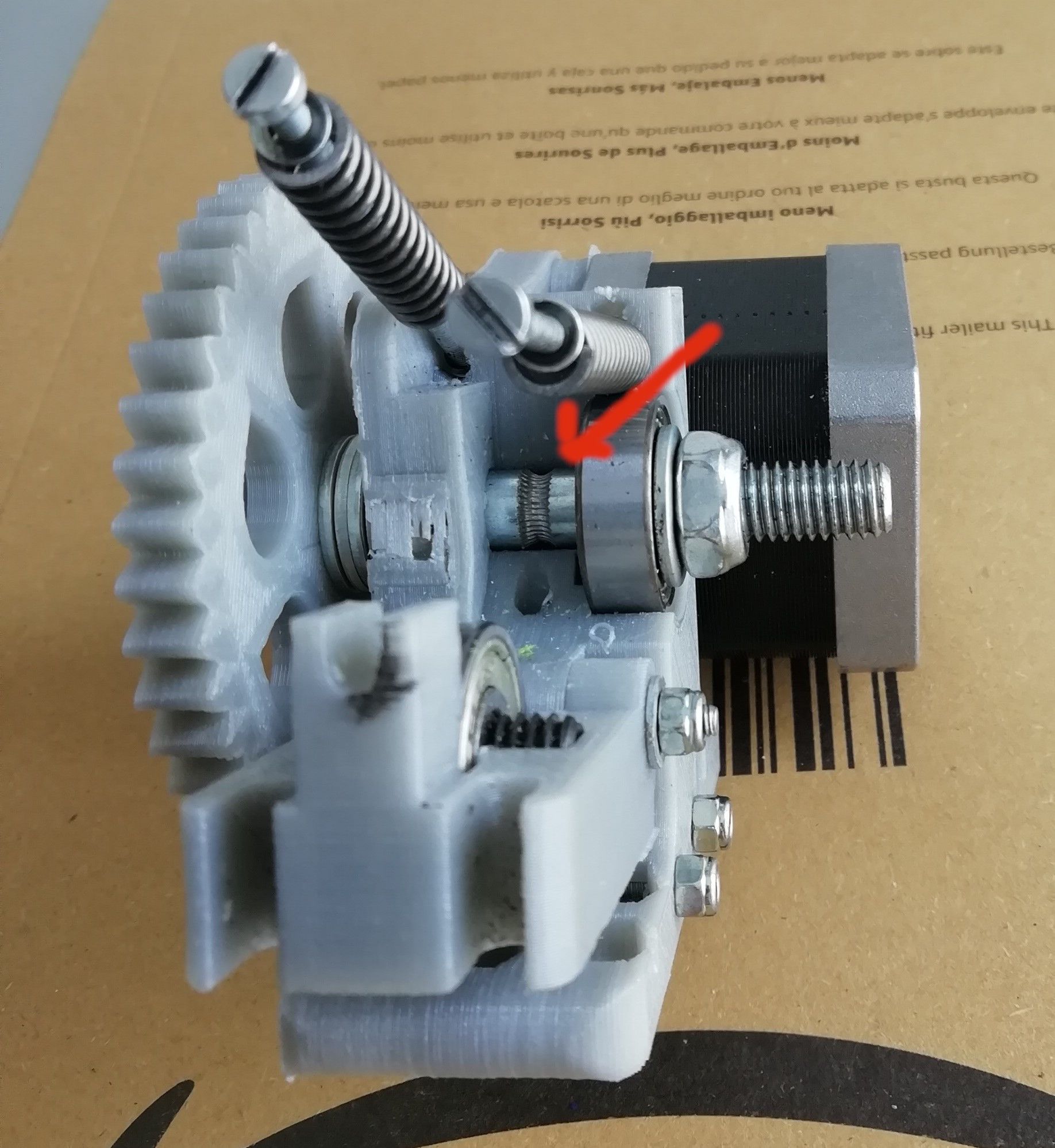

est ce que le type de vis (photo 3) est adaptée ?
il y a aussi des vis sans gorge mais avec juste du 'rapeux'
