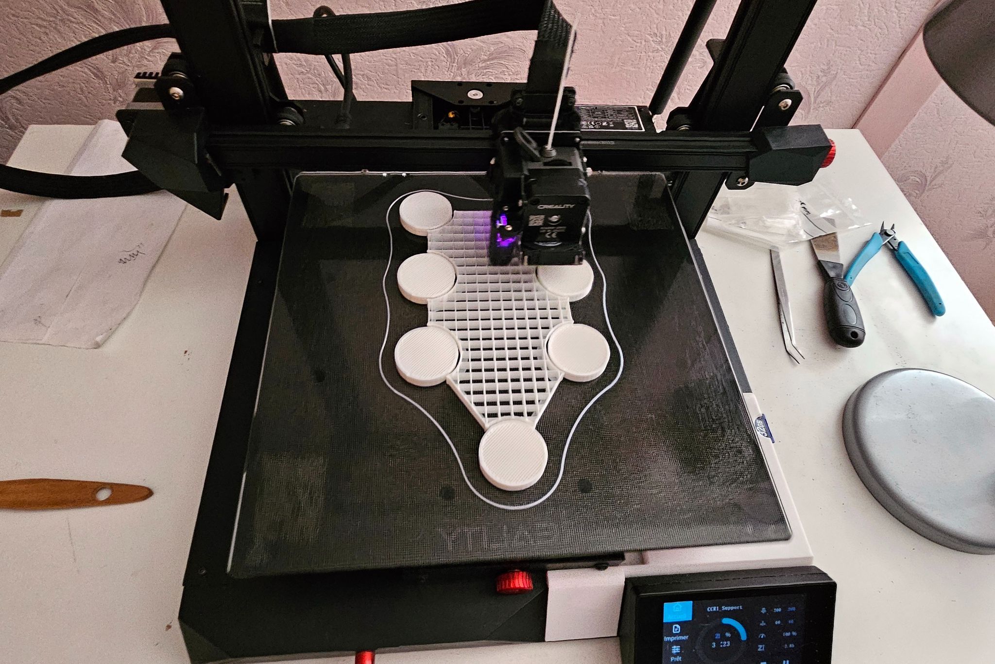

Réglage des excentriques (profilés Vslot) Chaque partie mobile de l’imprimante est dotée d'excentriques sur au moins une roue de guidage: Les roues en V : Celles-ci viennent s’appuyer sur la structure en V des rails (profilés Vslot): Le profilé en aluminium extrudé est utilisé pour guider les différents “chariots” (les parties mobiles) des axes : la tête d'impression sur l'axe X, le plateau (lit chauffant) sur l'axe Y (pour une imprimante type
