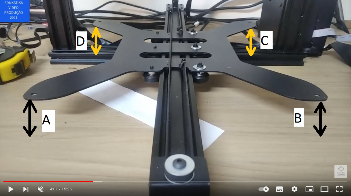

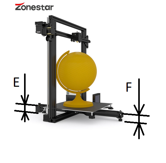

Salut tout seul 😜,
Comme tu l'as deviné, tu as un problème de géométrie. Puisque ta machine ressemble à l'ender 3, tu peux lire ce tuto détaillé. Pour localiser la source, tu peux
1- vérifier que le profilé alu de l'axe X est horizontal (voir cette vidéo pour le réglage)
2- mesurer l'altitude du support de plateau dans les 4 coins:
Citation
3- mesurer l'inclinaison du profilé Y:
Citation
4- vérifier que les 6 galets du support de plateau sont en contact dans la rainure en V du profilé Y, avec les excentriques correctement réglés

Merci beaucoup, en effet, j'ai fais la moitié des manip que tu me propose...  Avec tout ça, je devrais réussir a régler convenablement le bed 😃
