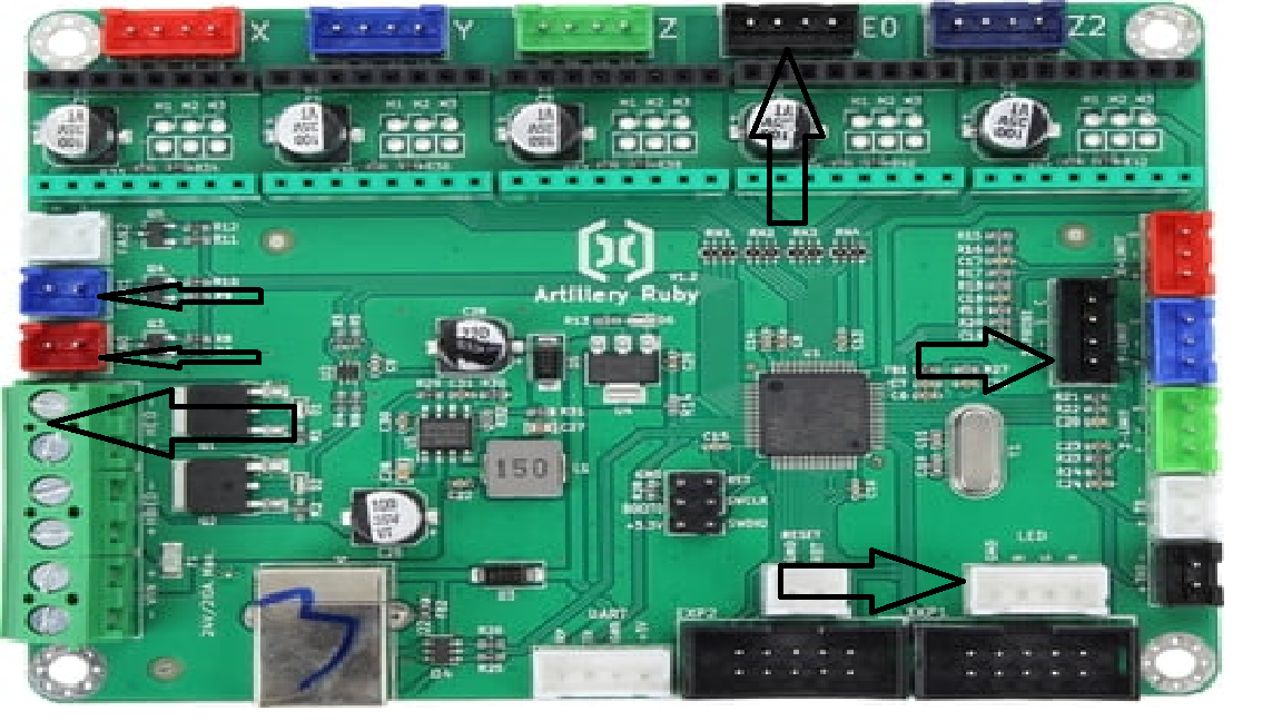

Suite a une nouvelle panne de la nappe (3eme en 4 mois) de plus elle est en rupture de stock de partout, sauf aliexpresse ( delai 15 j mini), je souhaite remplacer la pcb par des câbles direct, mais comme artillery est d une logique implacable j ai des doutes sur l emplacement des divers câbles,
Cable extrudeur => port E0
Fan extruder =>fan0
Fan Buse => fan1
Cartouche de chauffe =>port HE0
BlTouch => Port Led ?
Thermistance => Z-probe ?
16 cables en tous ou il y a quelque chose que j oublie?
Merci d avance pour votre aide.

Ce que je peux te donner comme info c'est :
Moteur Stepper = E0
Led = c'est la led neopixel (en soit c'est facultatif)
Zprobe = c'est le 3DTouch Artillery ou BLTouch
Pour les Fan et cartouche chauffante c'est bon
Pour les Thermistance elles sont tous a droite sous les Endstop X/Y/Z (Rouge/Bleu/Vert)

Sur ma X2 je n' ai que 2 câbles qui part du zprob (cm) et non 4 , je suppose que la partie alim doit sortir directement de la pcb(tête) alors? Je tire donc un 4 brin et je branche dans le même ordre de la pub?

Pour le Zprobe regarde si tu as un câble sur le connecteur Z endstop ? si c'est le cas alors tu as une partie brancher en Z endstop et l'autre partie en Z probe.

J ai bien un câble sur le z endstop mais il ne sert a rien il va a l emplacement du z endstop et n est pas connecte, sur le pcb tête j ai + , servo, probe, gnd , sur la ruby il y a +, -,S et C le + et le - doivent correspondre au + et gnd mais le s et le C lequel correspond au servo et lequel correspond au probe?

Difficile a te dire j'ai pas de X2 ou genius pro entre les mains la sinon me faudrait regarder sur quelle pin le probe est référencer dans le marlin, tu as quels pin utliser sur le connecter Z Probe de la ruby ?
Car pour le 5v et le GD on s'en moque on peux prendre n'importe lesquels

S et C
sur marlin stock
#if (Z_HOME_DIR == 1)
  #define Z_MIN_PIN                         PC2
  #define Z_MAX_PIN                         PA0
#else
  #define Z_MIN_PIN                         PA0
  #define Z_MAX_PIN                         PC2
#endif
// Servos
#define SERVO0_PIN                          PC3
Donc sur le port zprob le C =>servo (jaune 3dT) le S=>Probe (blanc) le moins=>gnd(marron) le +=>+(rouge), je n ai pas brancher le 2eme gnd(noir) et cela fonctionne.
