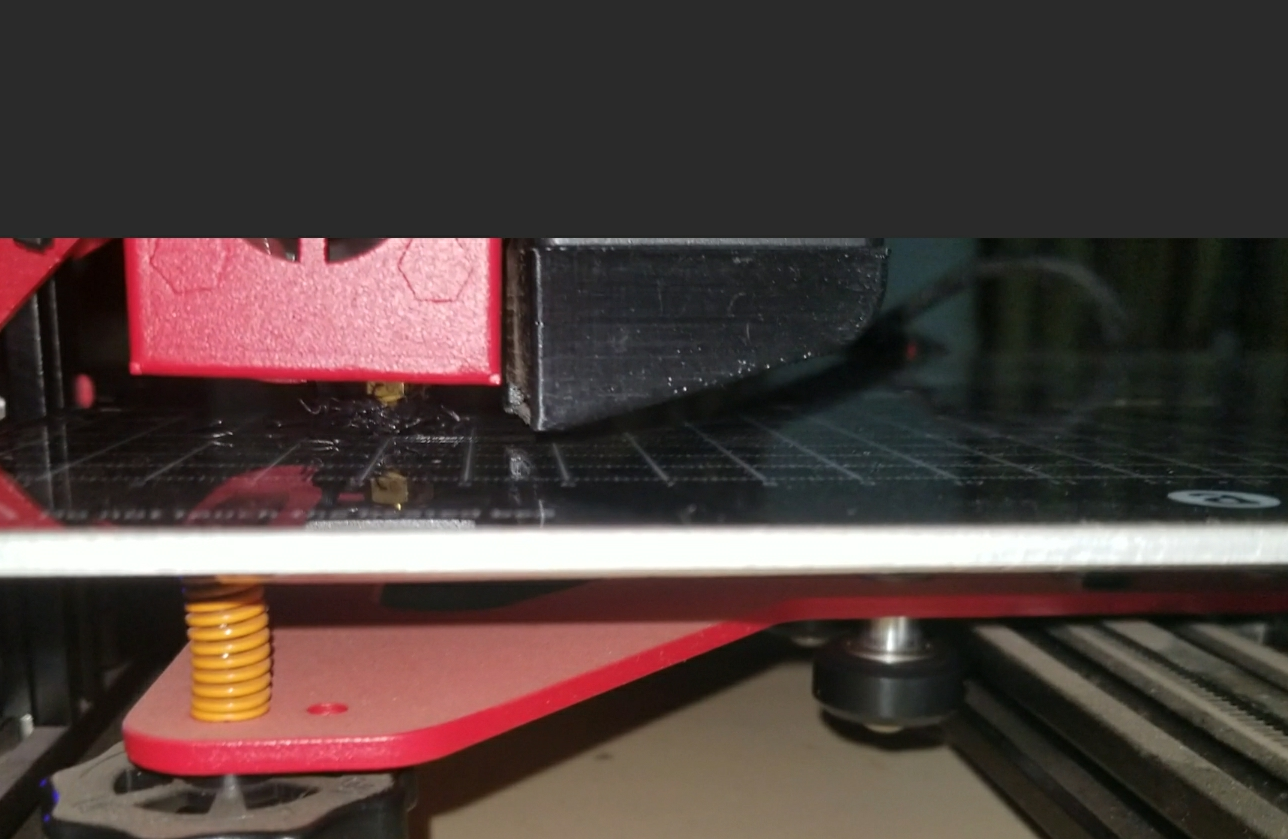

netron90 Posté(e) Mai 18, 2022 Posté(e) Mai 18, 2022 Bonsoir. Petit souci avec mon alphawise u20. J'ai récemment lancé plusieurs impressions avec génération de support. Chaque lancement, juste après l'impression de la 1ère couche, lors du retrait de la tête d'impression pour la 2ème couche, le support généré est entraîné avec la tête d'impression. J'ai essayé d'augmenter la température du plateau jusqu'à 70° au lieu de 60 pour du pla mais la même action se produit. Pourrais je s'il vous plaît savoir à quoi peut être dû ce problème et aussi avoir des conseils pour résoudre ce problème ? Merci.

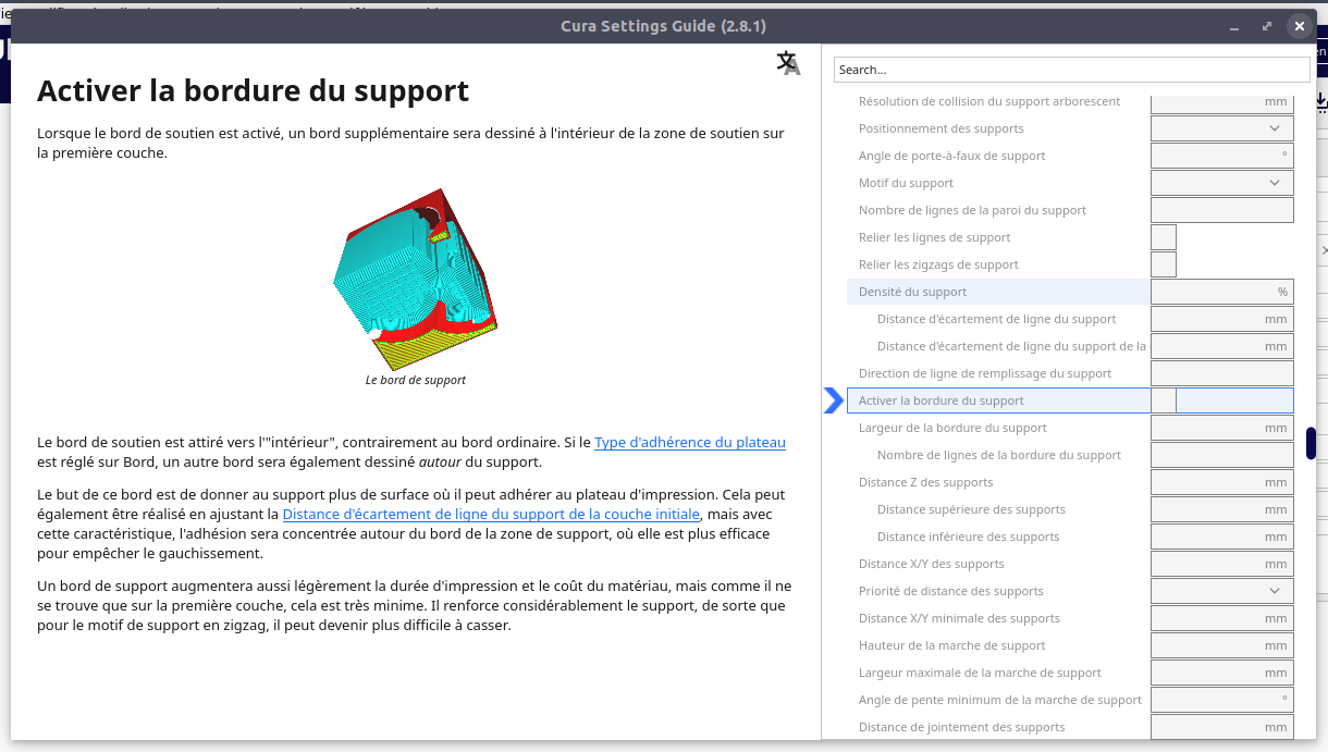

PPAC Posté(e) Mai 18, 2022 Posté(e) Mai 18, 2022 Salutation ! Si tu utilise Ultimaker Cura, il y a "Activer la bordure du support" qui peut aider. Sinon regarder tout se qui contiens le mot "support" dans les paramètre ( comme pour l’évitement des supports lors des déplacements ) Après sans connaitre le trancheur que tu utilise pas simple d'aider.

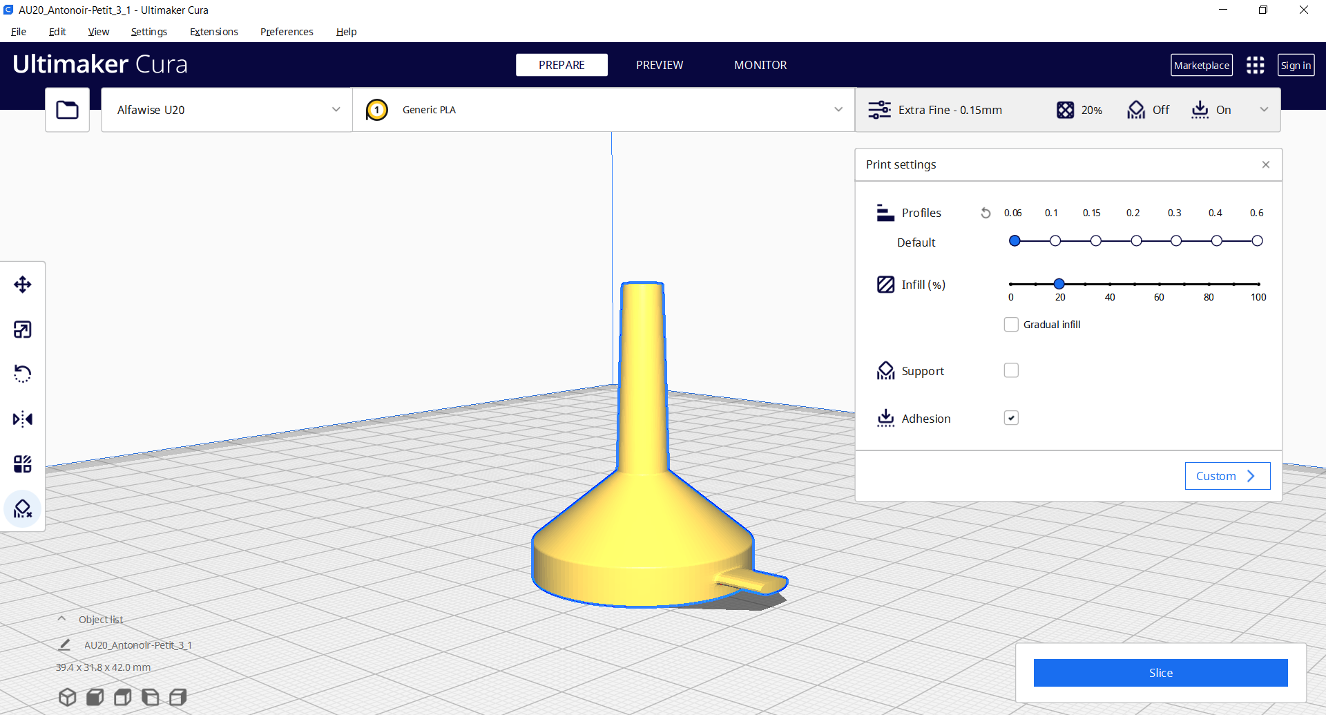

netron90 Posté(e) Mai 19, 2022 Auteur Posté(e) Mai 19, 2022 Merci pour la reponse. Je vais chercher voir où je peux trouver ce paramètre. Voici une image du dernier paramétrage que j'ai fait. J'utilice la dernière version de Ultimaker Cura (v5.0.0)
