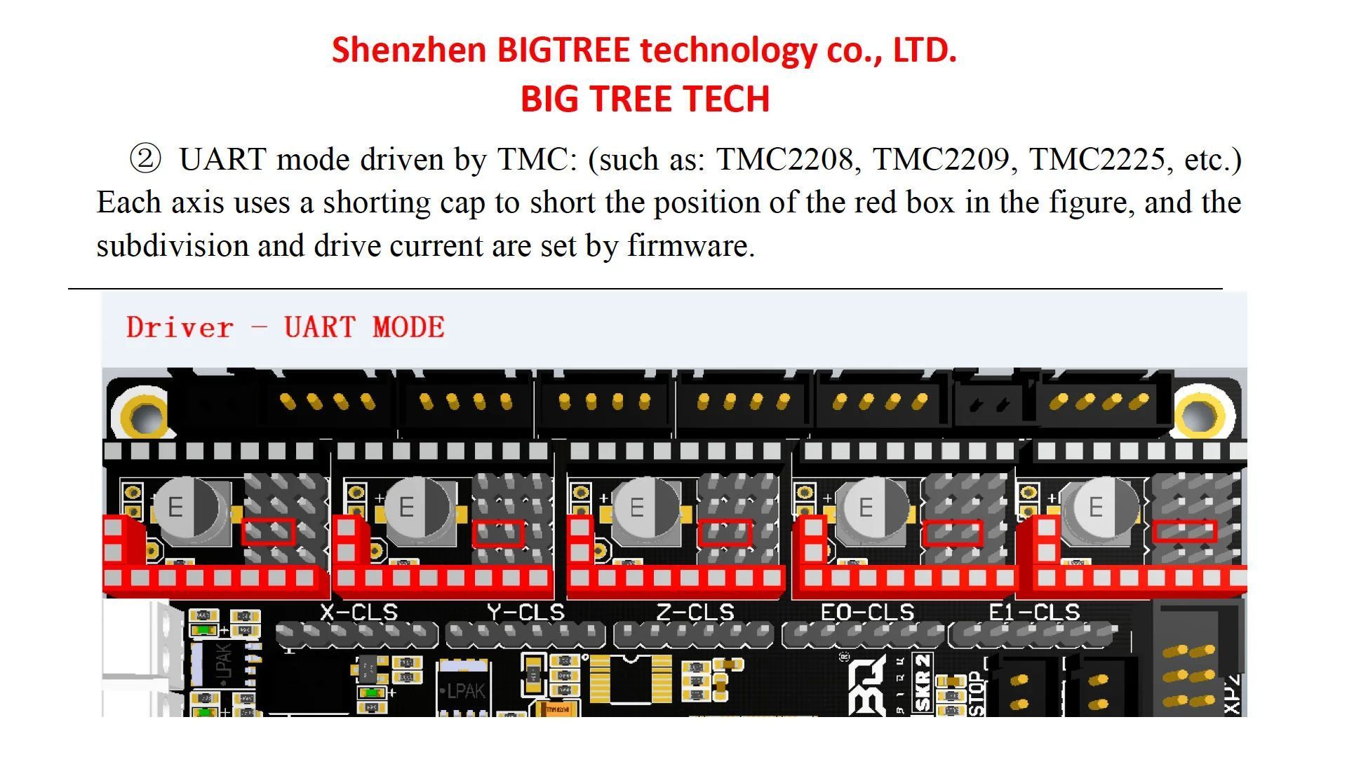

j'ai ensuite une question, au moment de déclarer les drive, j'avais lu de recopier image.png.c9c5f5d2d4ee9d1df2eee0c621c52bcb.png, hors dans la config fournie plus haut, c'est plutôt
image.png.9d9ebbe1859d8cb6cf1639adda69a10e.png, c'est quoi la différence entre les 2? est ce ça le mode uart conseillé plus haut?

exactement. Il faudra également jouer avec les cavaliers sur la carte mère (voir ce message) : position gauche sur la 3ème ligne en partant du haut pour chaque emplacement.
