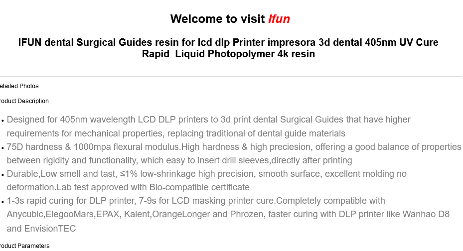

le problème c'est que mon impression foire toujours, le socle s'imprime bien , les supports également, une partie de l'objet aussi mais il manque toujours des bouts.
Là où il y a des manques, la résine reste collée au fond bac.
La résine semble souple alors qu'elle est sensée être rigide.
J'utilise la résine Ifun IF3165.
J'ai essayé de diminuer la puissance des UV, d'augmenter le nombre de support, le temps de polymérisation.
Mais rien n'y fait.
Merci d'avance.

Il y a 1 heure, Cyril T a dit :
ce n'est pas un bon plan , reste a 100% , et d’après le peu que j'ai pu voir , le temps d'expo est plus de 4 s , de 7s à 9s
2063229778_Screenshot2022-05-30at16-08-28HotItemIfun3165NewRDDentalSurgicalGuidesResinforLCDDLP3DPrinter405nmUVCureRapidLiquidPhotopolymer4KResin.png.70b197de6d6ef9de05ebb8d0ed165dc1.png
sachant que les résines transparentes demandent un temps plus long d'exposition
j'ai aussi trouvé ça
Merci beaucoup,
je me sens idiot de ne pas avoir trouvé ces infos seul... je vais essayer comme ça. Merci encore.
  • 2 weeks later...
Merci encore pour les infos, mes impressions aboutissent,  je vais pouvoir aller un peu plus loin grâce à toi.
