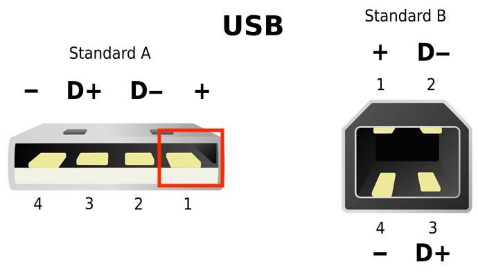

J'ai aucun souci particulier avec un Raspberry Pi 3B+ et la SR. Par contre, deux petites choses que tu peux éventuellement faire (si pas déja fait).
- Mettre un morceau d'adhésif isolant sur le pin 1 (+) de la prise USB (comme indiqué sur cette page : https://community.octoprint.org/t/put-tape-on-the-5v-pin-why-and-how/13574). Je l'ai fais sur toutes mes imprimantes. (exemple image)
4bd4368c090e3e793ad924ff4a5a4269850d8383_2_690x394.png.2fb2e67485ae563b56c491bc457e5937.png
- Utiliser un cable USB de qualité, pas trop long (1,5m max) et idéalement avec un anneau en ferrite (ou en ajouter un sur un cable déjà existant (dans ce genre là : https://www.amazon.fr/gp/product/B09WTZNC38/ref=ppx_yo_dt_b_asin_title_o05_s00?ie=UTF8&psc=1)
Je dis pas que ça règlera tes soucis, mais ce sont des pistes possibles 😉
