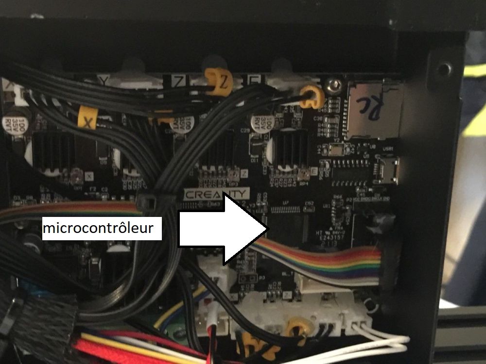

Bon, fini de rigoler 😵, on va passer aux choses sérieuses 😆.
Si ton microcontrôleur commence par STM32, alors est-ce que tu peux essayer ces firmwares (carte-mère et écran)?
Si le nom commence par GD, alors on avisera 😅🤞
Citation
Modifié (le) par pommeverte
il y a 9 minutes, pommeverte a dit :

Voila j'ai pris le RE et mis à jours l'écran juste derrière 😁
