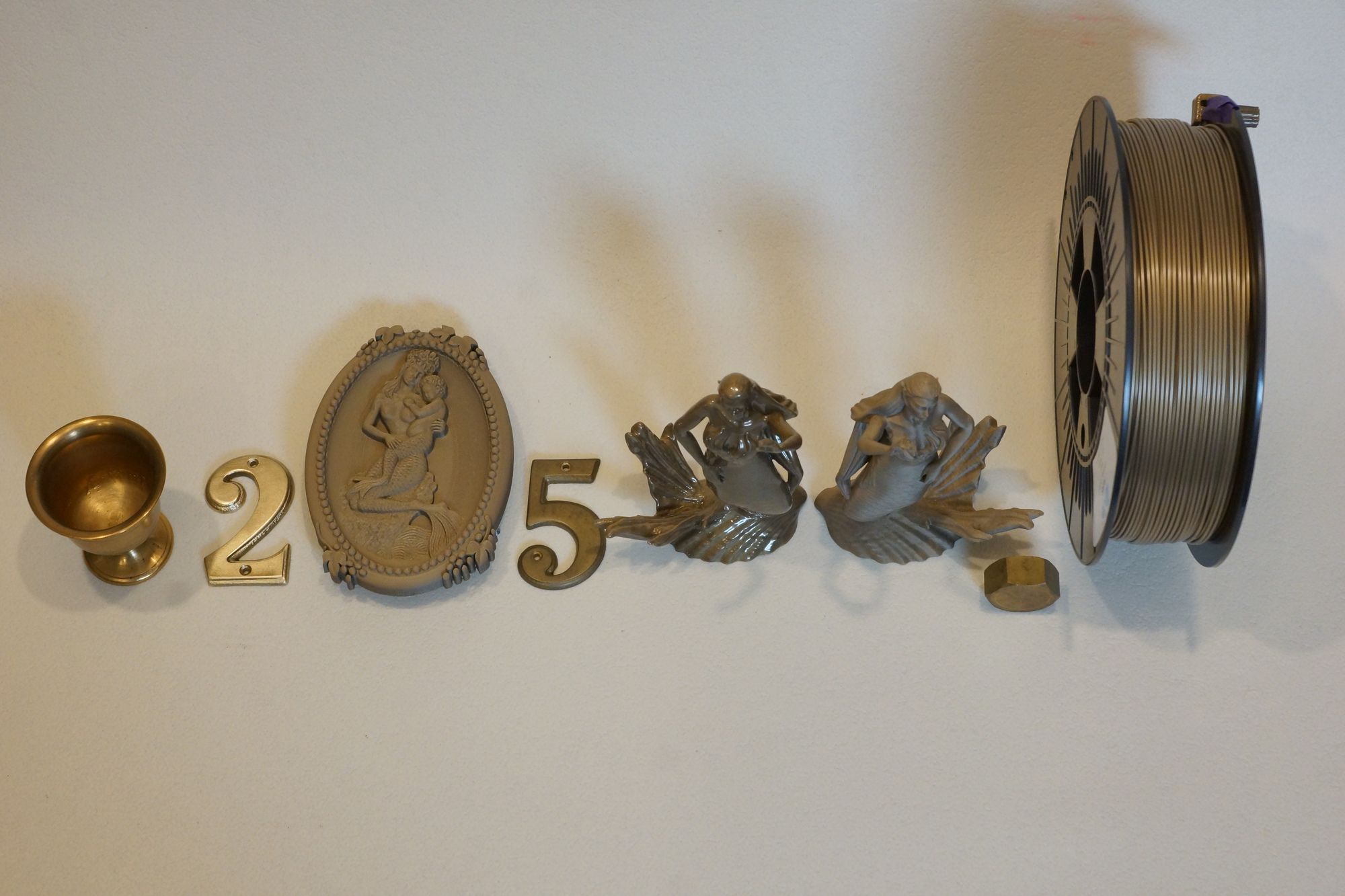

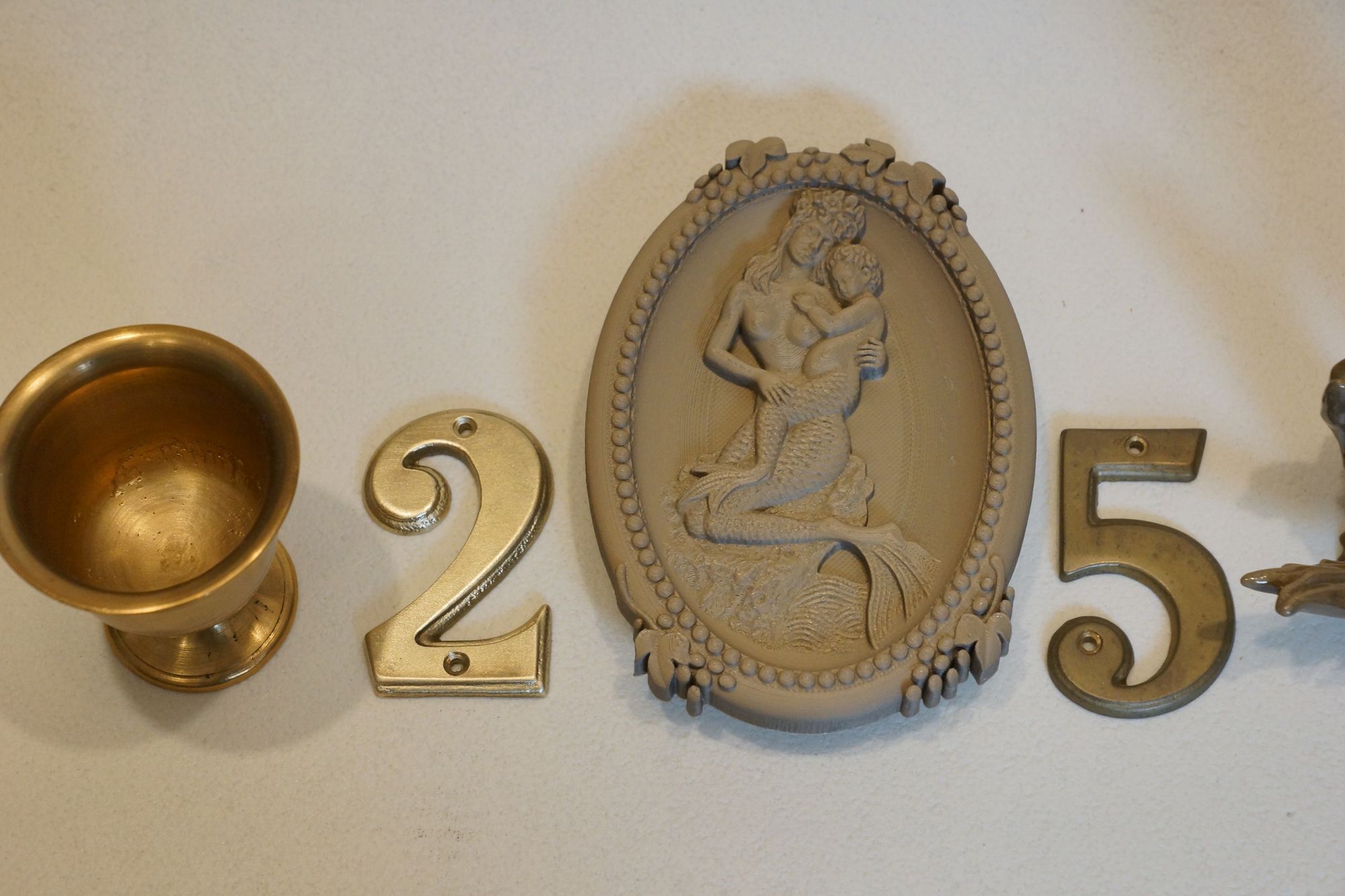

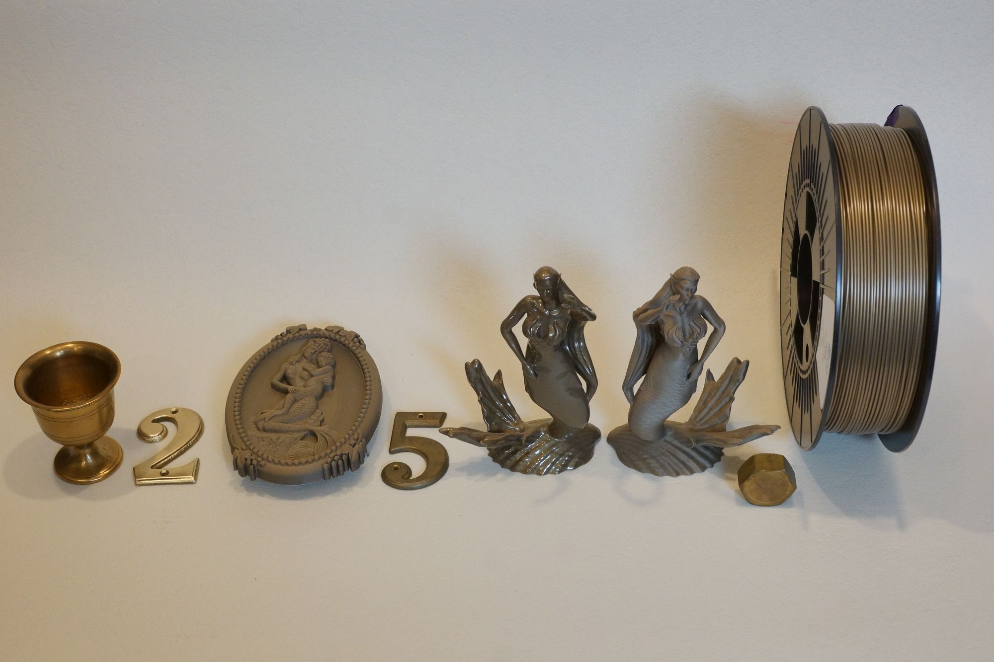

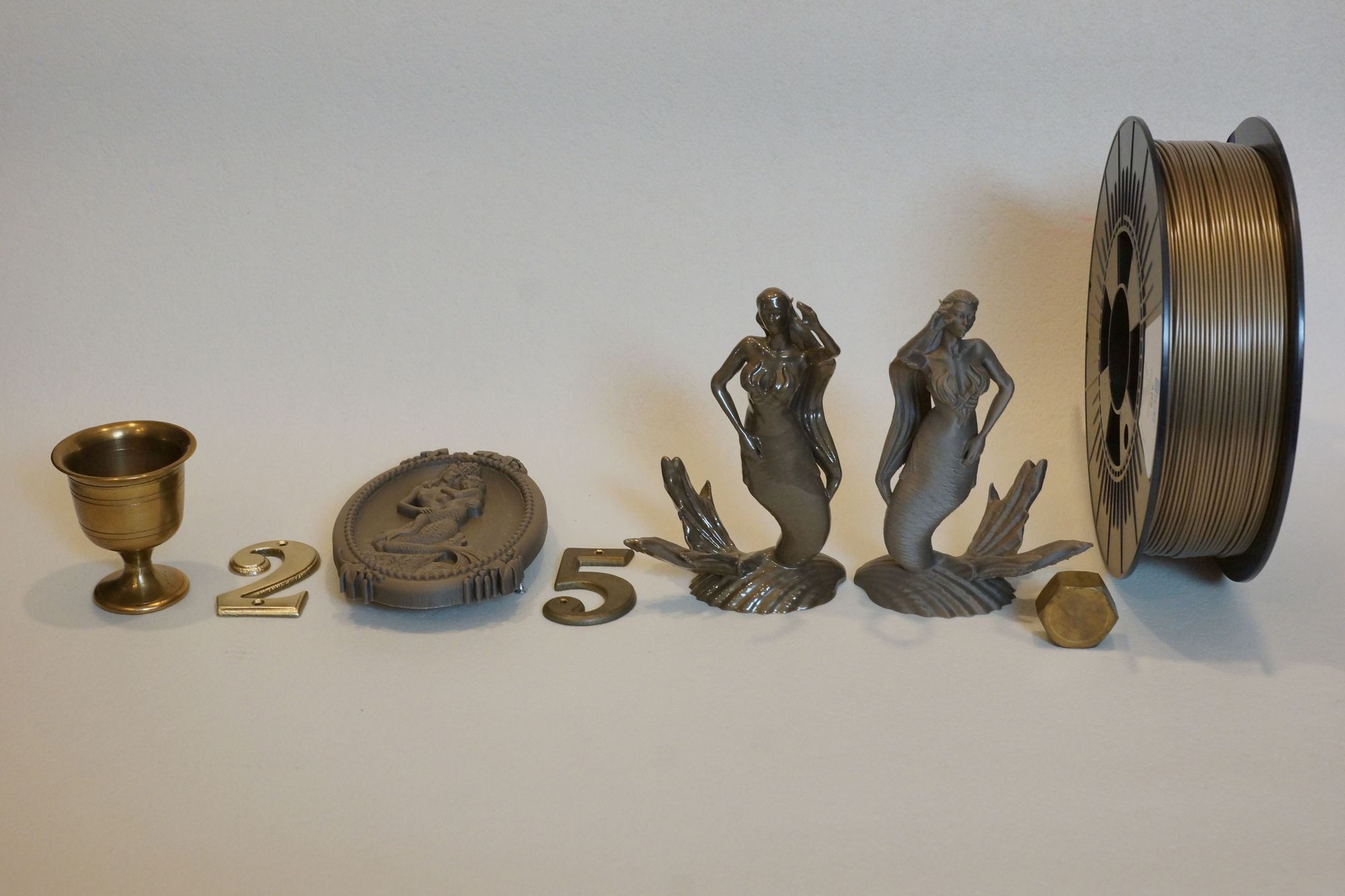

Voici des photos, avec des objets en laiton pour comparer ; j'ai tâché de varier les angles car les reflets métalliques sont difficiles à rendre en photographie :
Ci-dessous, de gauche à droite :
- verre en laiton poli il y a des années et conservé à l'intérieur
- chiffre en laiton poli le matin même
- pièce imprimée en 3D
- chiffre en laiton poli ayant passé 4 ans à l'extérieur

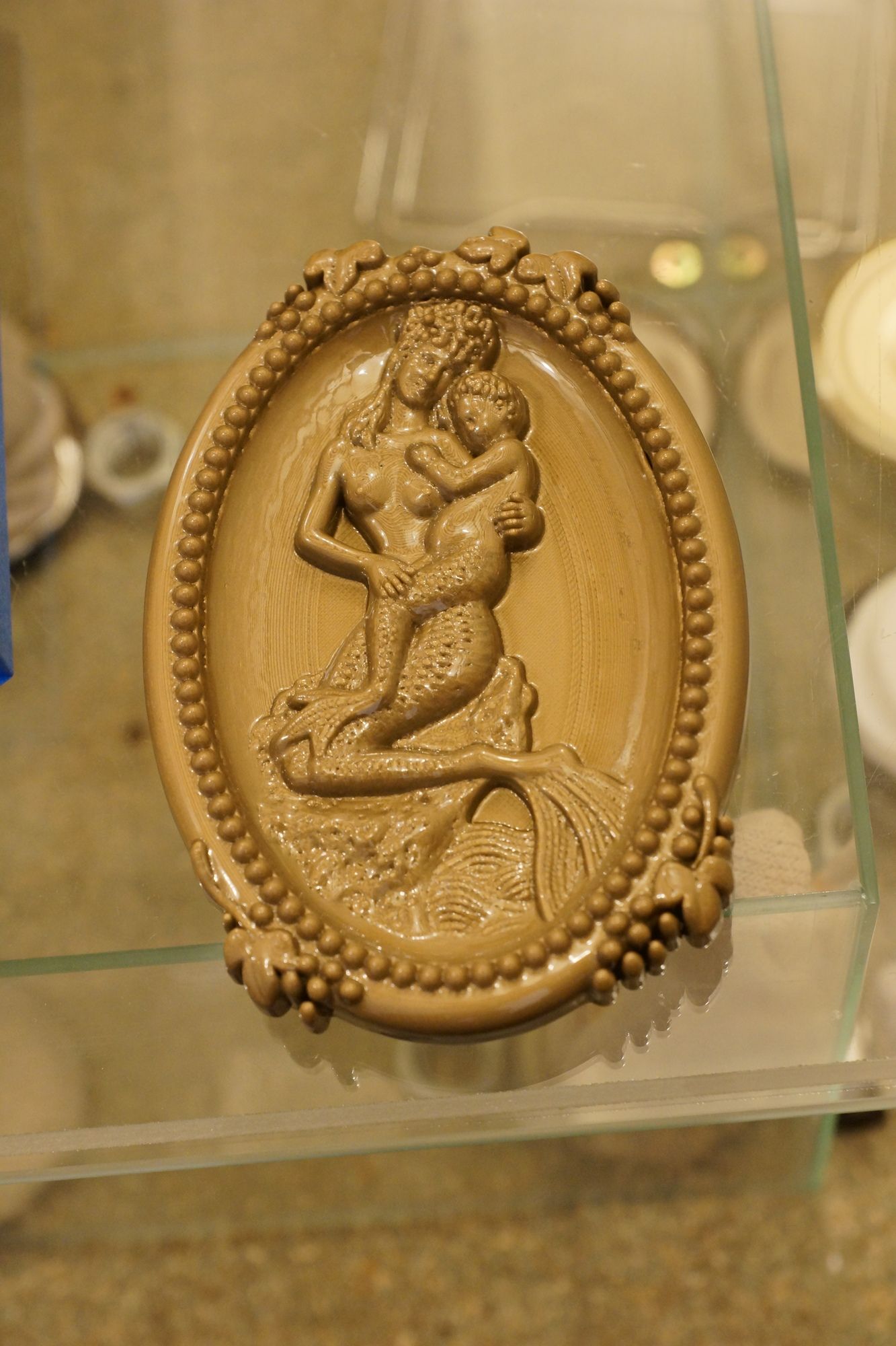

- pièce imprimée en 3D et lissée à l'acétone smoothing
- bouchon de plomberie en laiton, stocké des années dans une cave
- la bobine de filament

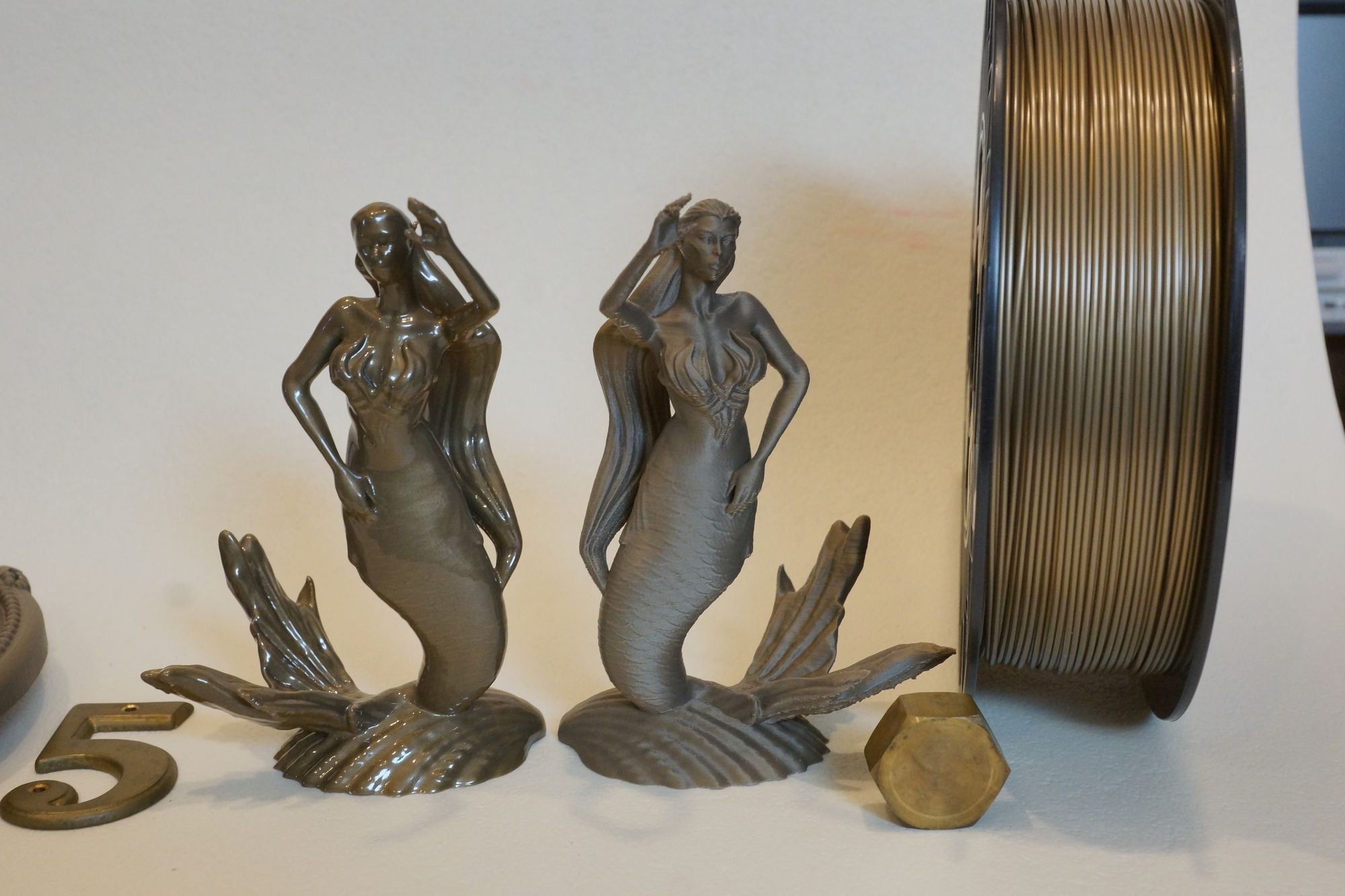

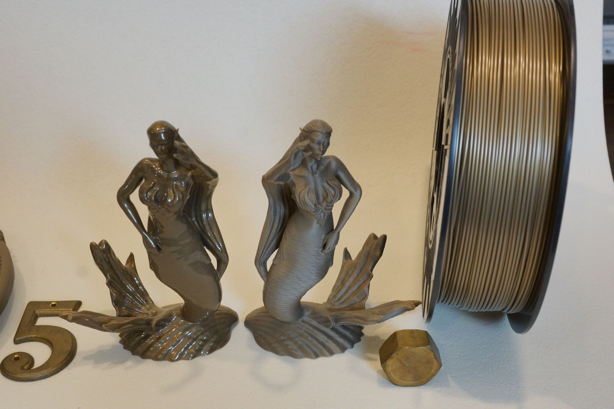

Détail sur les deux statuettes imprimées en 3D :

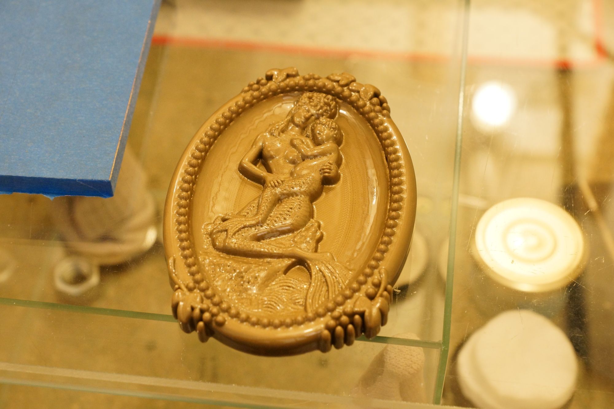

Détail sur le bas relief imprimé en 3D (0.10mm par couche mode DETAIL) :
Le bas relief après lissage à l'acétone smoothing :
