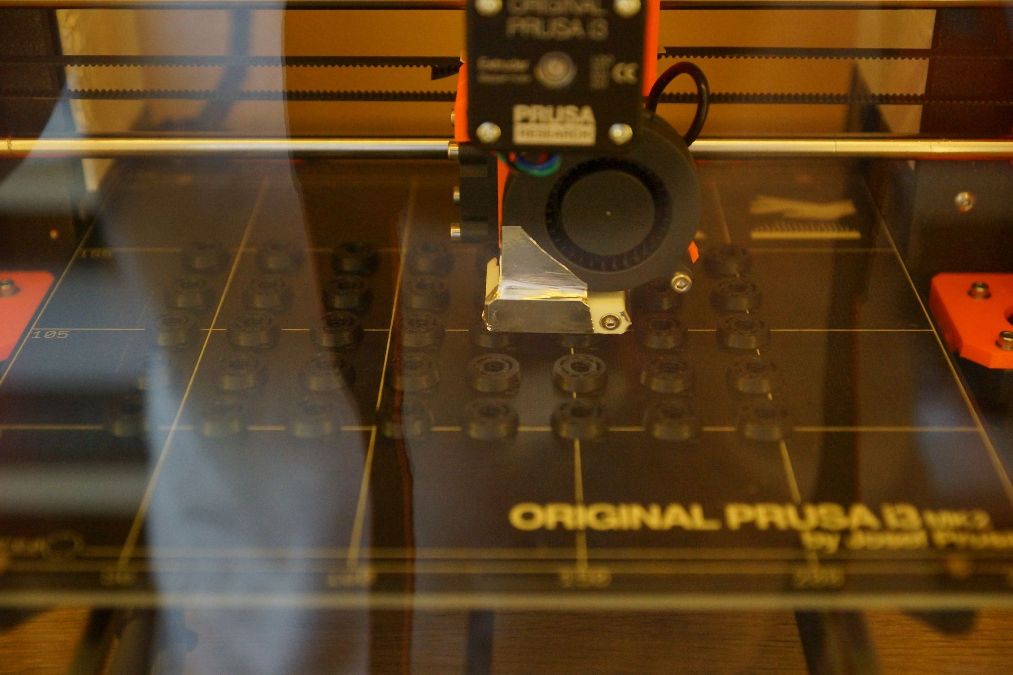

Bonjour,   De petites pièces toutes bêtes, qui montrent l'avantage de l'ABS Il me fallait protéger des tiges filetés qui dépassent pour ne pas se cogner dessus. La pièce est un écrou borgne en forme de sphère. Elle sont en deux parties (deux demi-sphères), et imprimées en ABS, le taraudage M6 est modélisé donc imprimé en 3D : Remarquez la languette pour faciliter le retrait, qu'il faut éliminer avec un cutter après l'impression : Les deux part
