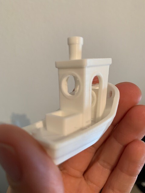

Je vous fait un petite historique, j'ai reçu mon Ender3V2 il y a 4 jours, je l'ai monté avec grand soin (limite Jusqu'au-boutiste à tout mesure, m'assurer que les axes verticaux étaient bien perpendiculaire, veille à la tension des courroies etc etc etc).

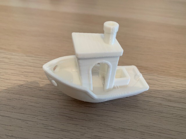

Bref ensuite j'ai lancé mon premiers 3Dbenchy (le petit boat) et après quelques déboires à comprendre que mon plateau verre avec de la laque ça marchait mieux et bien régler mon Z plateau, j'ai obtenu ça :

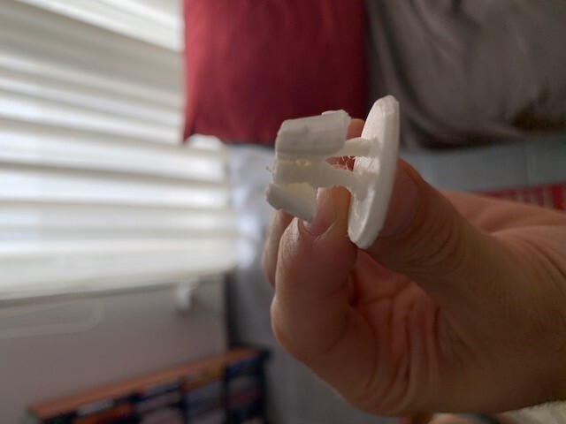

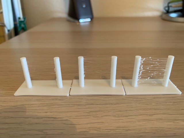

Globalement dimensionnel pas mauvais (non ? 😨) mais ce soucis de cheveux d'anges (stringing si j'ai bon) au niveau des portes... Du coup je me suis lancé dans une impression et étude de la rétraction avec un modèle de bench de portique, en imprimant une 10éne de modèle comme ceux là :
J'ai testé changement de température buse 200° a 190°, rétraction de 5 à 7mm et vitesse de 45 a 25mm/s. A la fin la conclusion a été que 200°, rétraction a 25mm/s et 5mm c'était pas mal pour les limiter.

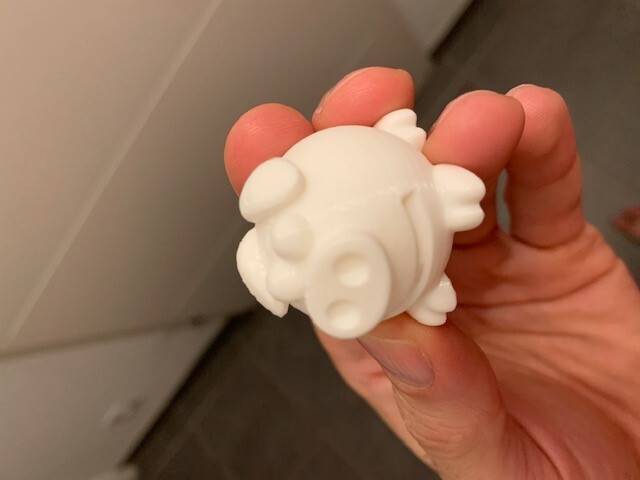

J'ai donc imprimé ensuite en "grossier" un petit cochon tout rond pour ma conjointe.

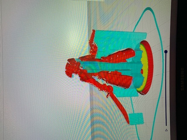

alors j'ai décidé de tenter un truc un peu plus fou, l'impression d'une figurine issue de heroforge. Une 1/32éme d'environ 5cm assez détaillée, pour aussi comprendre le principe des supports sur ce genre de figurine.
Là j'ai suivi des conseils youtubes de plusieurs personnes qui font ça avec le même genre d'imprimante. A savoir  épaisseur de couche 0.12mm, remplissage 50%, vitesse d'impression 30mm/s, Cubic subdivision, wall thickness 0.8 wall line width 0.4, support everyware, support overhang angle 70°. Z-hop pour la retraction

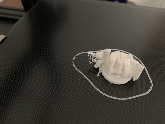

Et au départ tout aller bien et arrivé à 30%, paf, fil qui casse dans l'extrudeur impression qui se termine. Je touche le moteur à côté (celui du Z) il est vraiment très chaud. Alors je me dis peut être que pour si petit le Z-hop c'est un peu trop fort ? Je repasse sur de la retraction sans Z-hop en Combing Mode "Not in skin", même paramêtre que ceux de mes tests (retraction 25mm/s + 5mm)... Et béh pareil paf fil qui casse quasiment au même moment.
Quand la casse va arriver le fil commence a faire du bruit... Et la petite molette de l'extrudeur tourne dans un sens et dans l'autre rapidement... J'ai essayé de soulager le fil en en déroulant, mais on dirait pas que ce soit ça mais vraiment le système qui se met en souffrance avant de casser ici :

Je me dit que ton filament se fait grignoter par la roue de l'extrudeur a force des multiple rétractions et fini par casser. (sauf si tu a un problème d'assemblage au niveau de la tête et en fait il s'y déforme et bouche )
Peut être réduire la pression du levier ( attention il a tendance a se fendre et alors tu auras de la sous extrusion ... )
Sinon sous Ultimaker Cura pour les rétractions il y a une histoire de distance minimal de rétraction et de nombre de rétraction pour réduire ce genre de grignotage quand il y a de multiple rétraction ( regarde avec le plugin "Settings guide" les paramètres de rétraction ( visibilités des paramètres mis sur "All" ) pour plus d'infos )

C'est qu'on appel du "Grinding Filament" c'est ça ? Ca ressemble à ça oui, même le fil sorti du tuyeau entre l'extrudeur et la buse était un peu "écrasé" et denté.

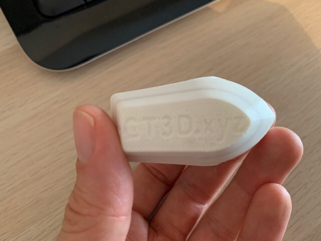

j'ai relancé un petit benchy 3D. Paramètre de base en qualité "moyenne" sur CURA + retraction 25mm/s et distance 5.
Qu'est ce que vous en pensez ? le dessous à l'air mieux, toujours de fils d'ange... Et surtout le haut de la cabine me semble un peu bizarre, comme "fondu" ou déformée. C'est correct mais pas aussi parfait que l'ender3 classique qu'un ami m'avait montré.
Le trais noir en bas sur la coque c'est ma faute, c'est le point que j'avais fait sur le filament au marqueur pour mon réglage d'extrudeur.
