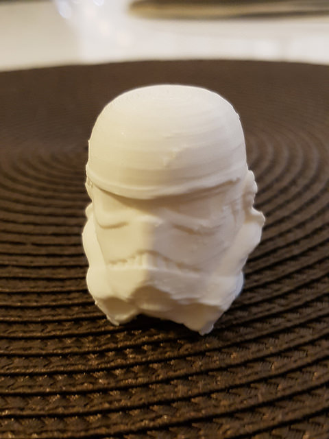

Pour poser le décor, j'ai donc une Kossel XL. J'imprime depuis une semaine.
Les informations d'impression : filament PLA blanc Arianeplast t° 200° et bed à 70°, vitesse 50mm/s
J'ai peaufiné les températures au fur et à mesure des impressions.
Je suis très satisfait du résultat.

Voilà ce que j'arrive à obtenir, avec un peu de persévérance. Et je dois dire que je suis pleinement satisfait, 3 heures d'impression et pas de soucis, 35mm/s et 195°.
Sur la photo, c'est brut de sortie de plateau.
