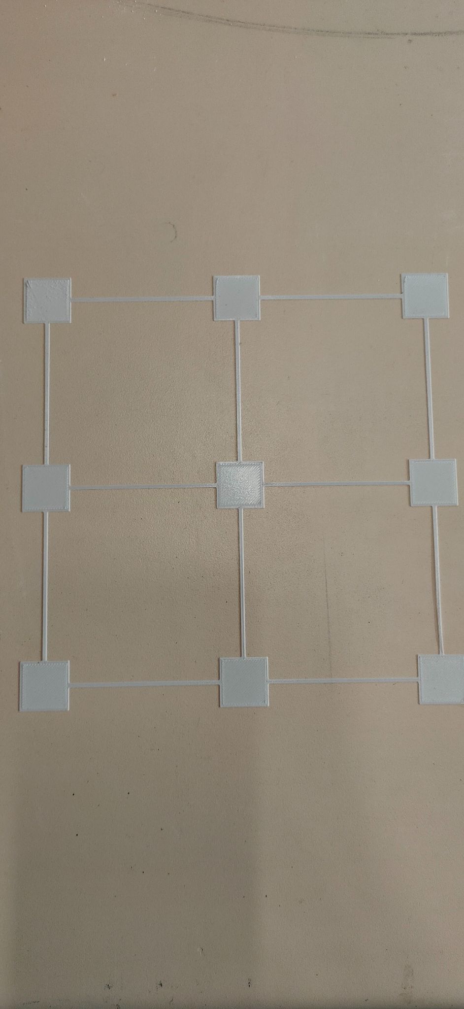

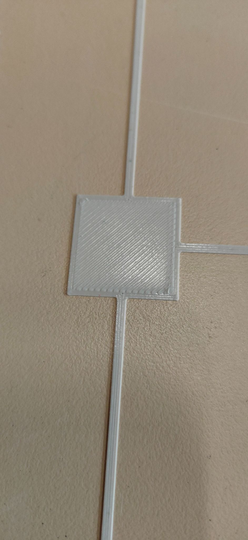

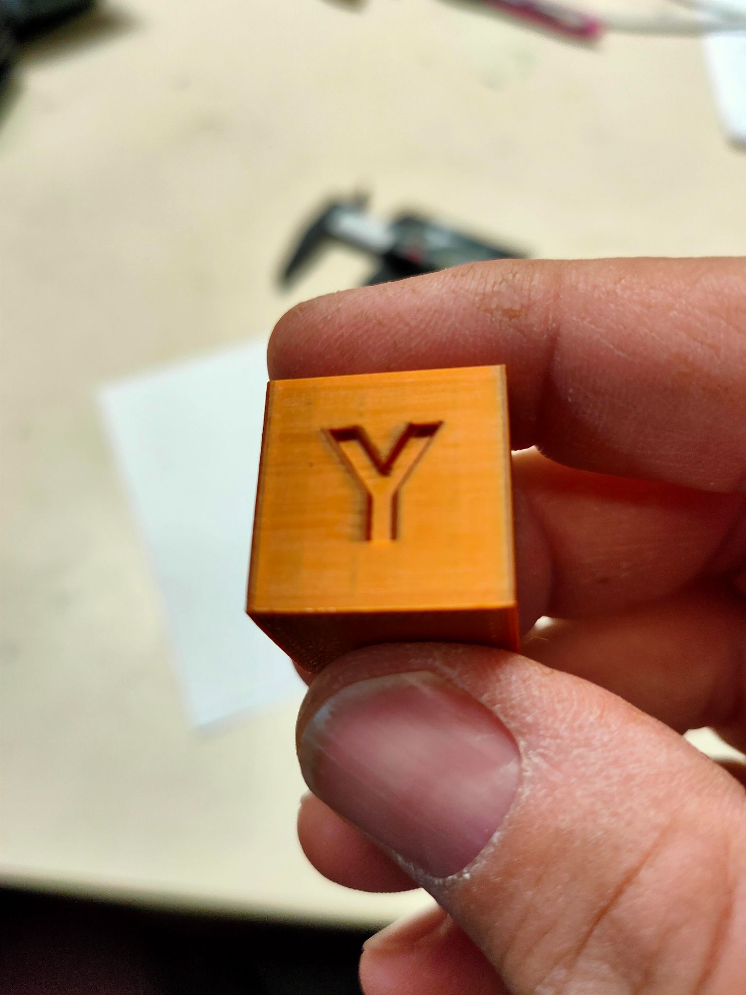

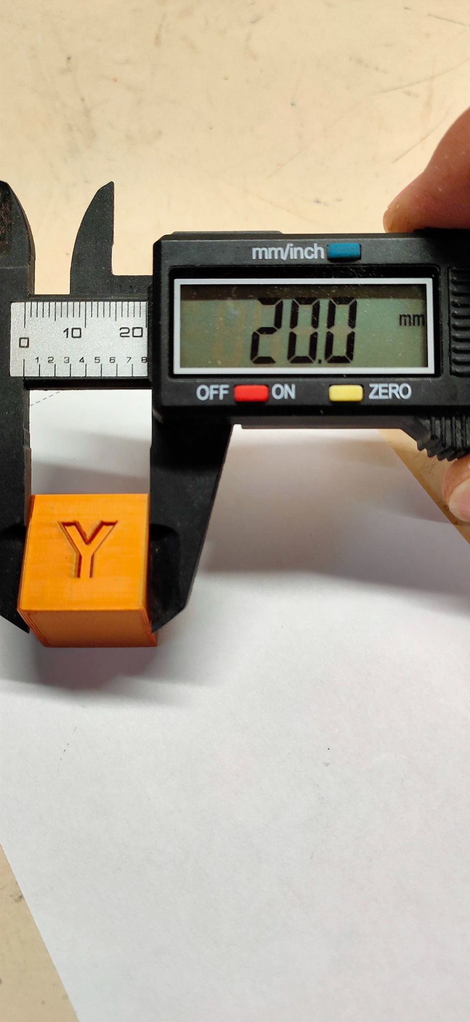

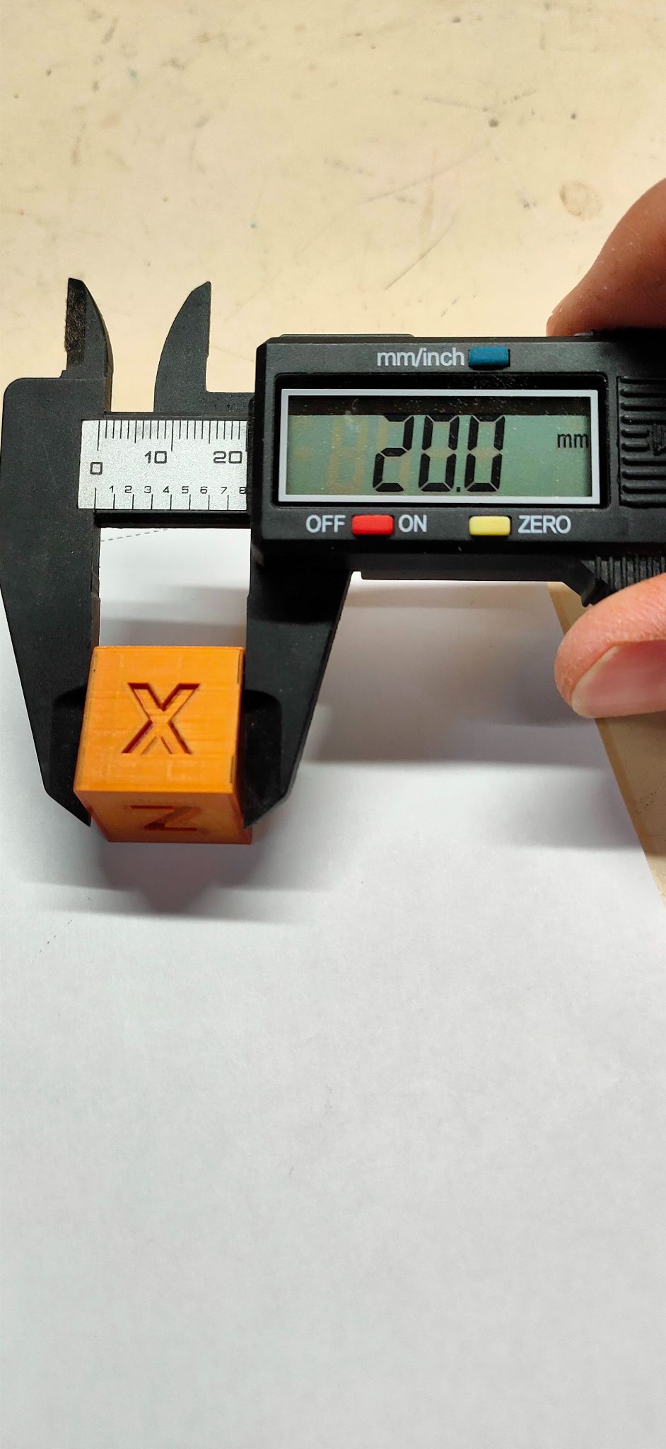

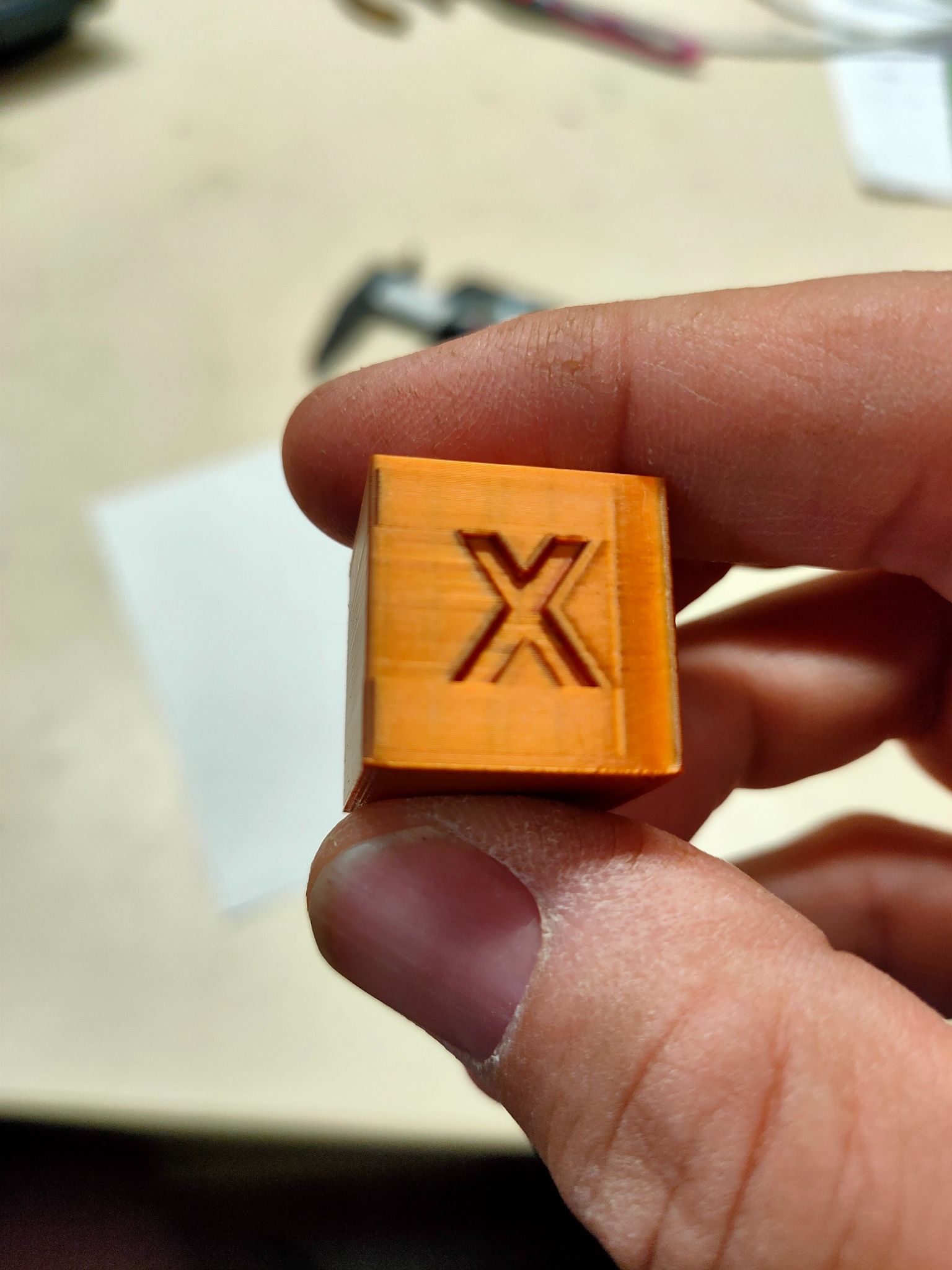

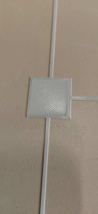

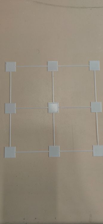

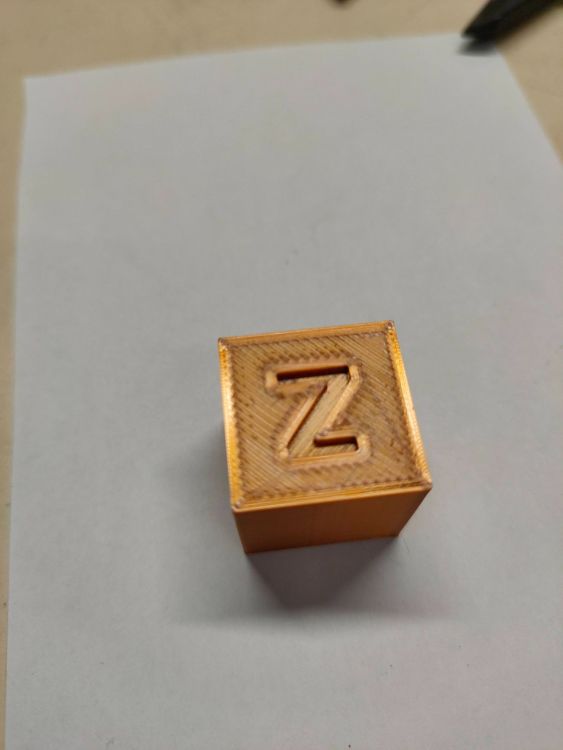

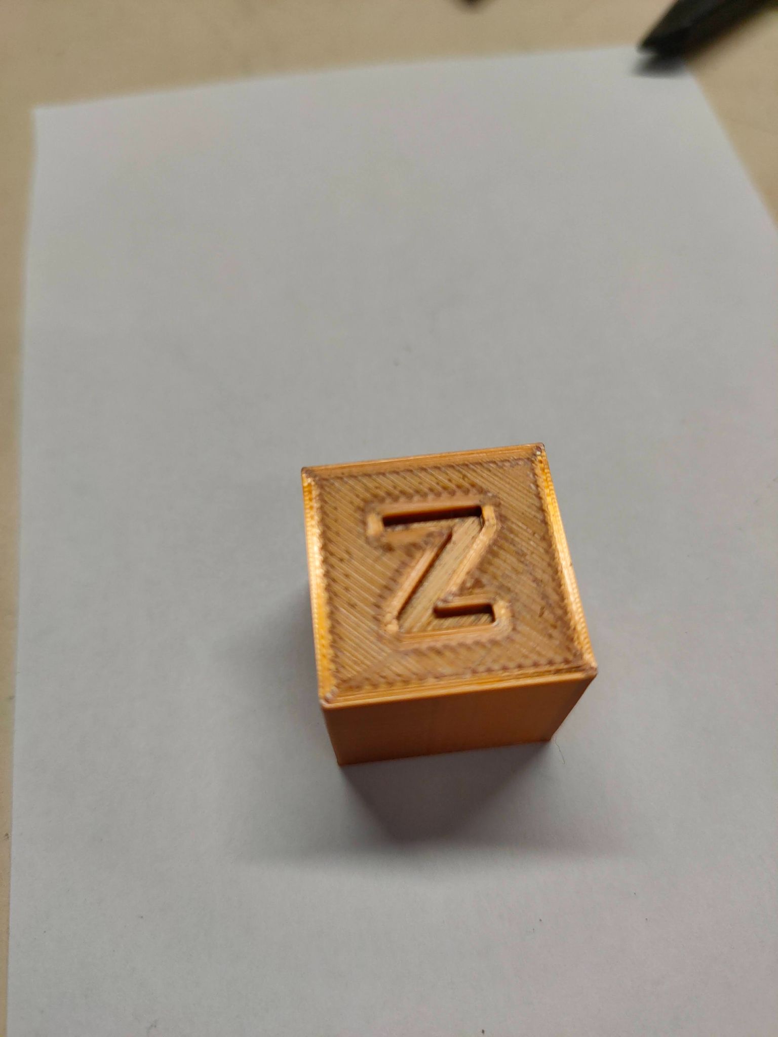

bon après quelques essai j'ai réussi un a faire un niveau qui est pas trop mal. Ma procédure:
-reset de l'imprimante
-menu "niveau" la buse ce place au centre, la j'ajuste le Z-offset
-Puis réglage Manuel des 4 angles
-retour au centre "n°1" pour réajuster le z-offset
-autoleveling complet
après cette procédure j'ai imprimé un "bed level" impeccable j'ai juste baissé mon z-offset de 0,05 de plus en live. J'ai aussi fait un cube de calibrage qui est plutot bien sortie.
Y a juste la face supérieur ou la finition est moins sympa je sais pas comment l'améliorer?
en espérant que cela aide 😉

Après le "niveau" et que la buse se mette au centre, tu fais un Z=0 avant d'ajuster le Z offset je suppose.
Si oui, la procédure entière que tu décris est la procédure normale de leveling du bed.
Le problème que j'ai et que tu devrais tester, est que maintenant que ton bed leveling est nikel; si tu fais un auto home et refais ton impression, elle devrait ne plus être identique à celle ci.
