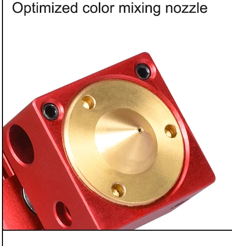

Yellow T-pot Posté(e) Octobre 7, 2022 Partager Posté(e) Octobre 7, 2022 Il y a 15 heures, Atch311 a dit : Je reprends tellement espoir que je pense commander la nouvelle HOTEND, la BIGTREETECH, ce soir! Hello @Atch311, ce qui me fait peur avec cette tête, c'est la buse qui est vraiment spécifique. J'ai survolé le catalogue BTT, je ne la trouve même pas en pièce de rechange ! Vérifie bien ce point avant d'acheter. Un changement de buse, ce n'est pas quelque chose que tu fais très fréquemment mais c'est de l'entretien courant. Lien vers le commentaire Partager sur d’autres sites More sharing options...
fred5976 Posté(e) Octobre 7, 2022 Partager Posté(e) Octobre 7, 2022 @Yellow T-pot, tu as raison sur ce point. Pour mes NF Dragon, dont les buses sont aussi spécifiques (M8 pas fin, et cone d'entrée), à la commande j'en avais demandé gentiment, et ils m'en ont fournis moyennant finance bien sur. On a eu cette discussion avec @Atch311, soit il prenait une 2 en 1, mais toujours avec ce risque de blocage du filament à la permutation, et qui sont aussi spécifique au niveau du heatbreaker, et impossible de passer à un tout métal (ou bi-métal). L'autre point, c'est la fixation. l'avantage du BTT, c'est que c'est presque du Plug & Play Lien vers le commentaire Partager sur d’autres sites More sharing options...
Atch311 Posté(e) Octobre 7, 2022 Auteur Partager Posté(e) Octobre 7, 2022 il y a 22 minutes, Yellow T-pot a dit : Hello @Atch311, ce qui me fait peur avec cette tête, c'est la buse qui est vraiment spécifique. J'ai survolé le catalogue BTT, je ne la trouve même pas en pièce de rechange ! Vérifie bien ce point avant d'acheter. Un changement de buse, ce n'est pas quelque chose que tu fais très fréquemment mais c'est de l'entretien courant. Salut Yellow, Zut! je viens de commander..... Je m'étais posé la question et je n'arrivais pas trop a trouver la buse plate, mais j'ai trouvé des buses MK8 sur Ali. Du coup, je me suis dit peu importe la forme tant que le pas de vis est ok! Y'aura juste à régler le Z offset, non? J'espère que je ne serai pas embêté plus que ça Il faudrait que j'envoie un mail au vendeur pour des buses supplémentaires, peut être Bon ben..... Y a plus qu'à espérer que je ne sois pas emm... avec Lien vers le commentaire Partager sur d’autres sites More sharing options...
fred5976 Posté(e) Octobre 7, 2022 Partager Posté(e) Octobre 7, 2022 "It is difficult to install". Et si tu veux changer les heatbreaker, c'est difficile aussi?? Tu peux poser la question aux autres vendeurs officiels, tu auras peut une réponse différente Lien vers le commentaire Partager sur d’autres sites More sharing options...
Atch311 Posté(e) Octobre 7, 2022 Auteur Partager Posté(e) Octobre 7, 2022 Je me demande quand même où est la difficulté pour aller visser une buse, la clé? Je fabrique une clé avec 3 picots et ca se visse et se dévisse après.... En effet, je demanderai à d'autres comment trouver ces buses Lien vers le commentaire Partager sur d’autres sites More sharing options...
Yellow T-pot Posté(e) Octobre 7, 2022 Partager Posté(e) Octobre 7, 2022 (modifié) il y a 16 minutes, Atch311 a dit : Je me demande quand même où est la difficulté pour aller visser une buse, la clé? Je fabrique une clé avec 3 picots et ca se visse et se dévisse après.... je pense que tu n'as pas bien regardé la buse...enfin si on peut appeler ça une buse puisque ça semble aussi assurer l'étanchéité de tout le dessous du bloc de chauffe et des 2 canaux à l'intérieur. En plus c'est une clé à ergots spéciale: Ça marche peut-être bien mais au premier bouchage...ça va être du sport ! Modifié (le) Octobre 7, 2022 par Yellow T-pot Lien vers le commentaire Partager sur d’autres sites More sharing options...
Atch311 Posté(e) Octobre 7, 2022 Auteur Partager Posté(e) Octobre 7, 2022 le 1er truc que je vais faire quand elle va arriver, c'est de fabriquer cette clé à ergots pour pouvoir la démonter si ca se bouche Lien vers le commentaire Partager sur d’autres sites More sharing options...
