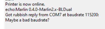

J'ai un soucis avec ma longer lk4 pro, je viens d'installer le bl touch et je n'arrive pas à communiquer avec pronterface pour recalibrer l'offset du Z, j'ai un problème de baudrate.
Je peut envoyer des commandes, des fois 2, des fois 5 et après j'ai le message d'erreur "got rubbish" "probleme de baudrate".
J'ai essayé avec un autre câble USB, le soucis est identique, j'ai essayé avec repeter host, je ne vois pas l'erreur mais je n'ai pas les retours d'infos de l'imprimante.

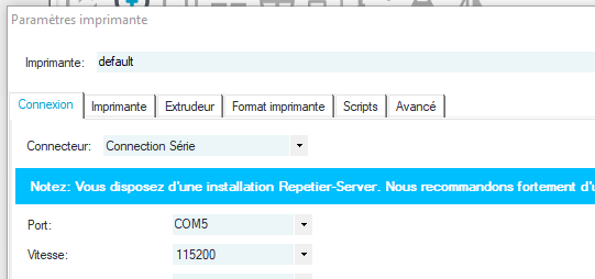

J'ai aussi paramétré le port com dans le gestionnaire de périphérique avec la même fréquence. et toujours pareil.

As-tu essayé de configurer repetier avec un baudrate différent??
Si la copie d'écran est celle que tu obtiens à la connexion, c'est ce qu'il te dit "Maybe a bad baudrate"
Peut-être que ton marlin est configuré avec un baudrate à 250000.

Quel était le baudrate avant que tu le modifies?
Je testerai en changeant le baudrate dans Repetier image.png.4ccca663650ddd169806ee4befc9ac2d.png
Si tu as utilisé le marlin de ce topic, on voit dans les fichiers sources que le baudrate est paramétré à 250000.
