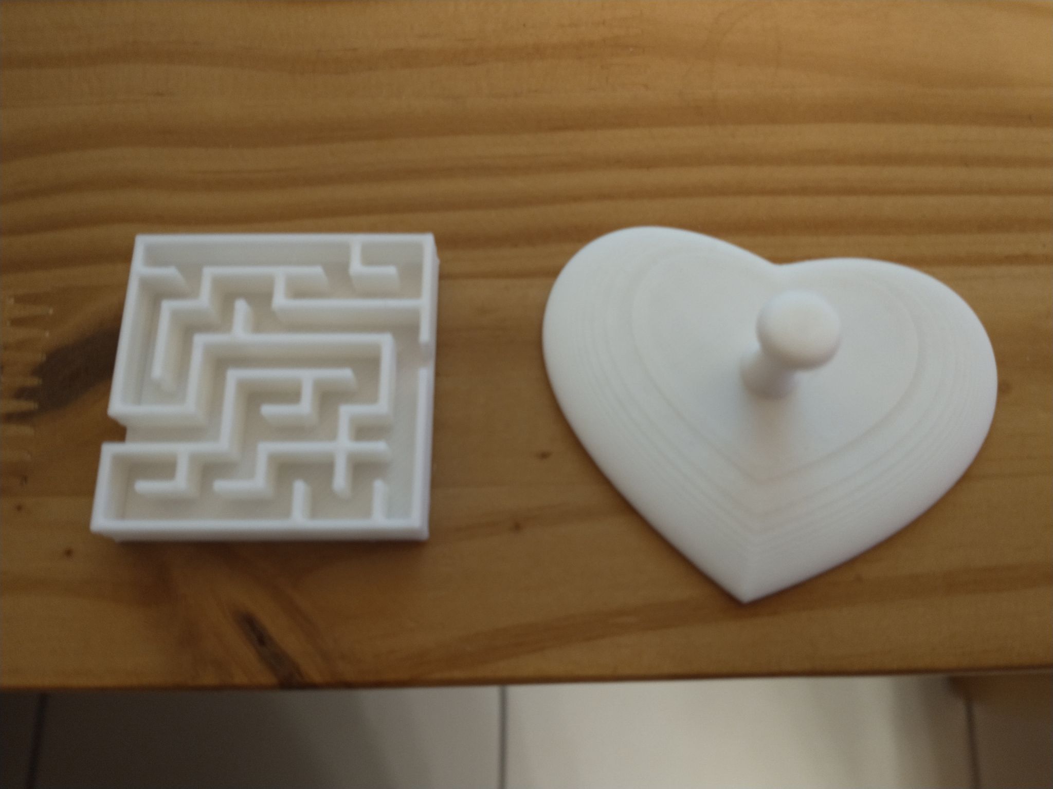

J’ai commencé par imprimer un truc facile : un labyrinthe de 8 x 8 cm, modèle livré sur la carte SD de la machine. Après avoir maintes fois réglés le plateau, j’ai fini par comprendre qu’il valait mieux faire chauffer la machine pour du PLA et ensuite faire déplacer la buse avec l’écran. Résultat pas mal du tout.
J’ai ensuite imprimé un couvercle en forme de cœur, modèle lui aussi livré sur la carte SD : résultat pas mal du tout.

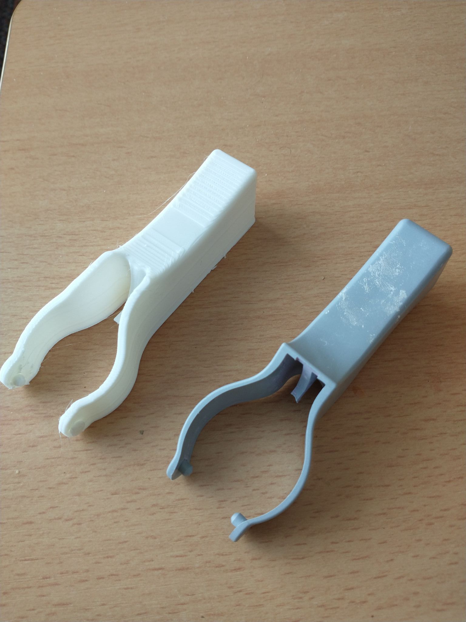

J’ai modélisé une gâchette (cassée) de pistolet à peinture (pièce injectée en plastique) pour un pote et j’ai fait une première impression. Résultat, je suis allé trop loin dans la modélisation et du coup la pièce est complexe à imprimer. En plus j’avais oublié d’intégrer des supports. Donc j’ai repris mon modèle pour le rendre plus fonctionnel que proche de l’original.

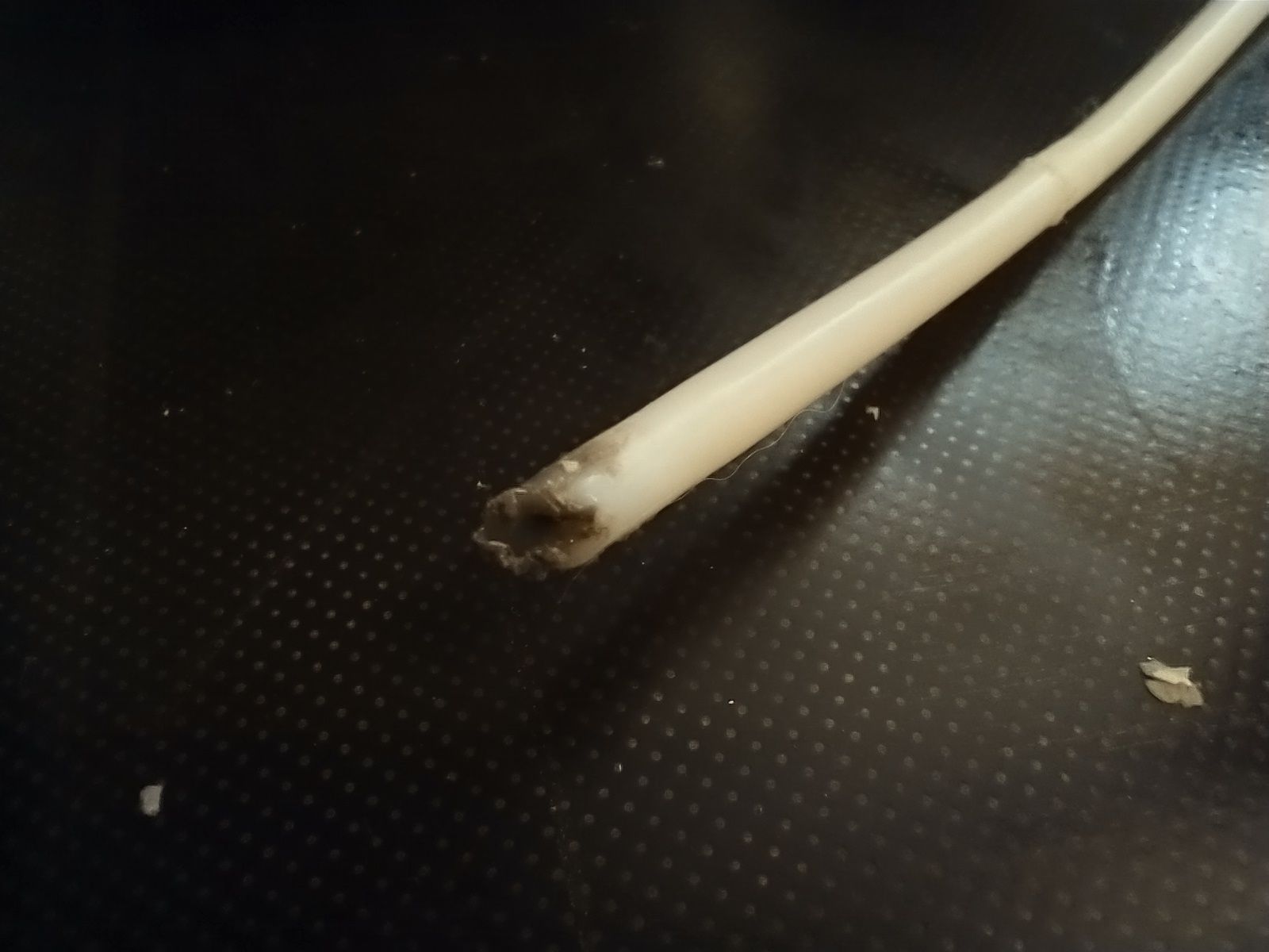

Tube PTFE dans le hotend : le montage initial a été fait par un poseur de papier peint ! L’arrivée dans le hotend, au lieu d’avoir un tube coupé droit était coupé en biseau (voir photo) !! Donc au bout d’un certain temps le hotend était plein de PLA, les impressions ne ressemblaient plus à rien et il y avait des "cheveux" partout.
Au passage, un grand merci à @Titi78 et @Fran6p pour leurs tutos très bien faits.
Bref, lorsque tu achètes une machine neuve, tu prévois d’office de vérifier ce point avant de commencer à imprimer sinon tu vas t’arracher les cheveux au bout d’un certain nombre d’impressions. J’ai même cru que cela venait de mon extrudeur que j’ai démonté afin de le nettoyer.

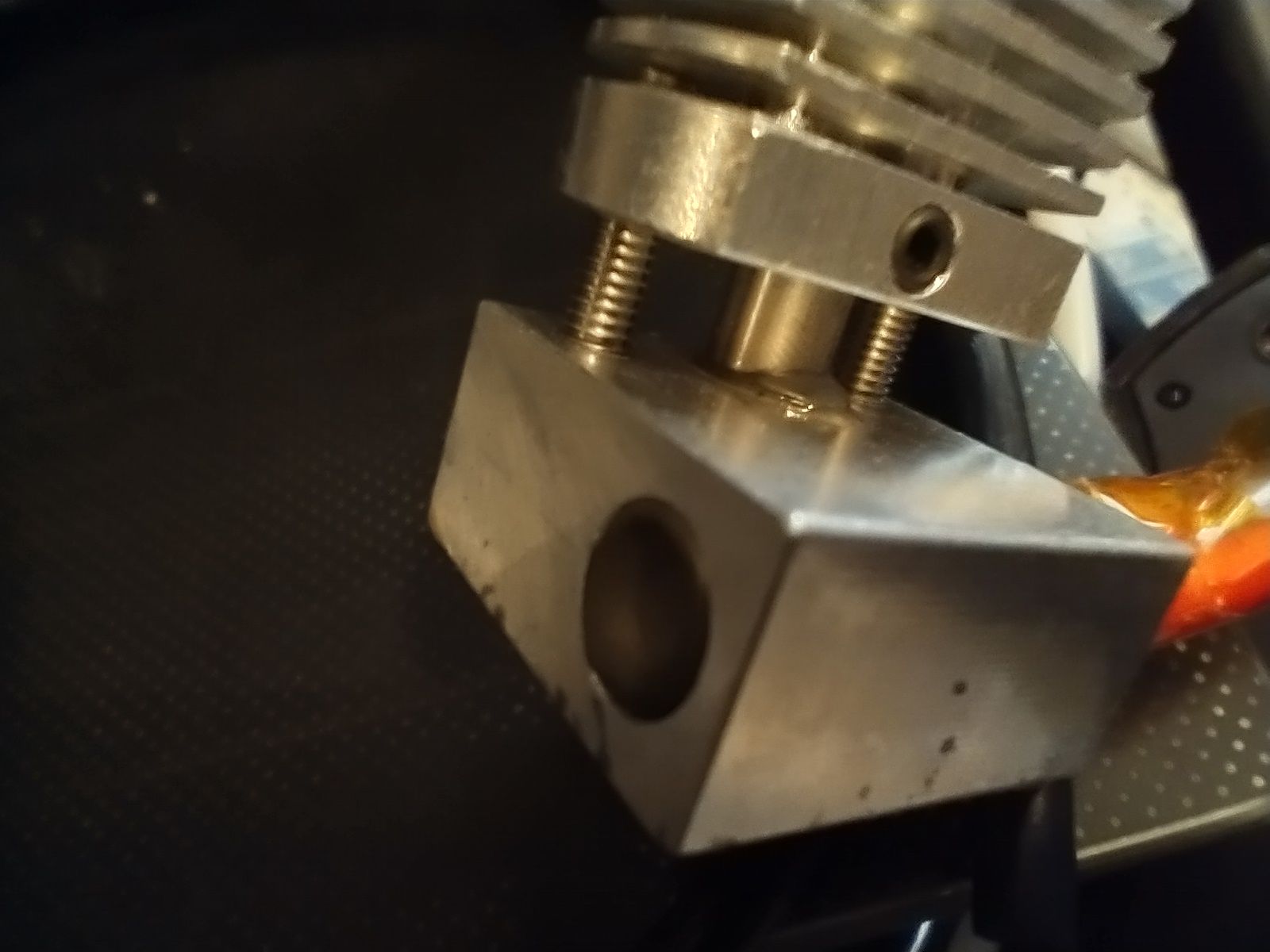

Du coup, démontage du hotend :
-          Le tube en acier est maintenant collé dans le corps de chauffe de la buse à cause du PLA qui a débordé. Pas grave cela ne gêne pas le fonctionnement.
-          J’ai nettoyé l’intérieur du tube en acier en utilisant un vieux foret D4 mm chauffé au briquet. Au bout d’un certain nombre de va et vient tout en tournant le foret, ça finit par le faire !
-          Mise en place d’un tube en PTFE. C’était dans mon kit mais j’ai eu la flemme de le monter dès le départ
-          J’ai appliqué la méthode @Titi78 pour le remontage
