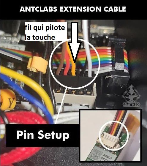

pommeverte Posté(e) Octobre 7, 2022 Partager Posté(e) Octobre 7, 2022 (modifié) Salut, Il y a 23 heures, Devillvs a dit : le fil de commande du palpeur est le blanc sur le connecteur 2 pin blanc/noir connecté lui sur le Z MIN petite correction: le fil blanc est le signal de retour qui indique que la touche passe devant le détecteur. Le fil jaune est le fil qui pilote la touche. Citation Modifié (le) Octobre 7, 2022 par pommeverte Lien vers le commentaire Partager sur d’autres sites More sharing options...
