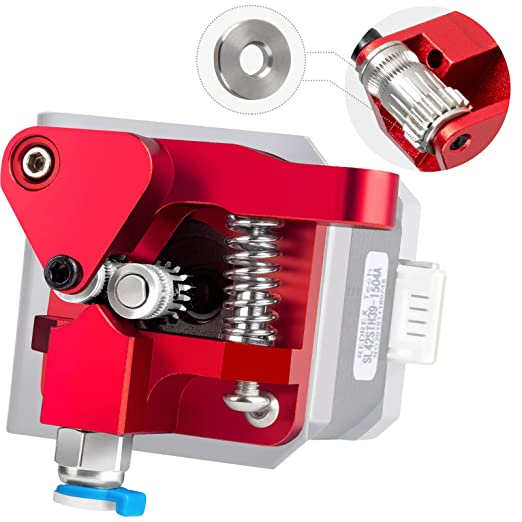

Bonjour à tous,
Est-ce que certains d’entre vous auraient déjà installé ce genre d’extrudeur sur leur jouet ? Trouvez-vous ça plus efficace que l’origine ? 🤔
Salut,
J'avais ce genre d'extruder pendant quelques années. L'avantage est que le bras ne casse pas aussi facilement que celui d'origine.
Après je suis passé aux extrudeurs avec deux roues dentées plutôt qu'une seule roue dentée et une poulie libre : je trouve que le filament glisse beaucoup moins et que l'extrusion est plus précise. Le top selon moins étant toutefois de passer à un système microswiss complet, mais le budget est un peu plus conséquent.
Le système dual Gear (Je n'ai pas testé ce modèle en particulier mais le principe est là):
