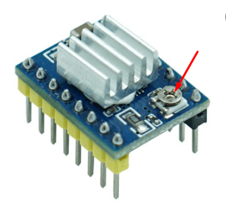

Il faut les installer imprimante éteinte, débrancher et non relié en usb, puis avant de refermer le boitier il est préférable de Vérifier le Vref des nouveau driver installer, cela pour éviter de les griller ou de griller les moteurs ou encore d'avoir des saut de pas moteur et donc des décalages de couche.
Il te faut un Multimetre pour faire cela et un petit tournevis pour regle le potentiometre sur le driver.
Si tu ne sais pas comment t'y prendre dit le je t'expliquerais.
Il y a 4 heures, yoyoly a dit :
Ah oui j'ai jamais fait ....
C'est assez simple pour le réglage du Vref, si tu as pas ajuster les vref et est rester sur les Valeur Artillery alors les Vref d'origine sont de 0.96v.
sur le Driver tu as un potentiomètre de réglage indique en rouge
tu prend un voltmetre et tu mesure la tension en courant continue tu place la pin positive (généralement le fils rouge de ton voltmetre) sur le potentiomètre et le fils noir de ton voltmetre sur un point de masse (par exemple le carter de blindage metallique du port usb b de l'imprimante), cela te permettra de lire le Vref regler sur ce driver (tous cela machine sous tension donc attention a pas faire une cour-circuit).
Si tu as 0.92 a 0.96v laisse comme c'est réglé sinon il te faudra avec un tournevis réglé le potentiomètre délicatement pour avoir la valeur voulu.

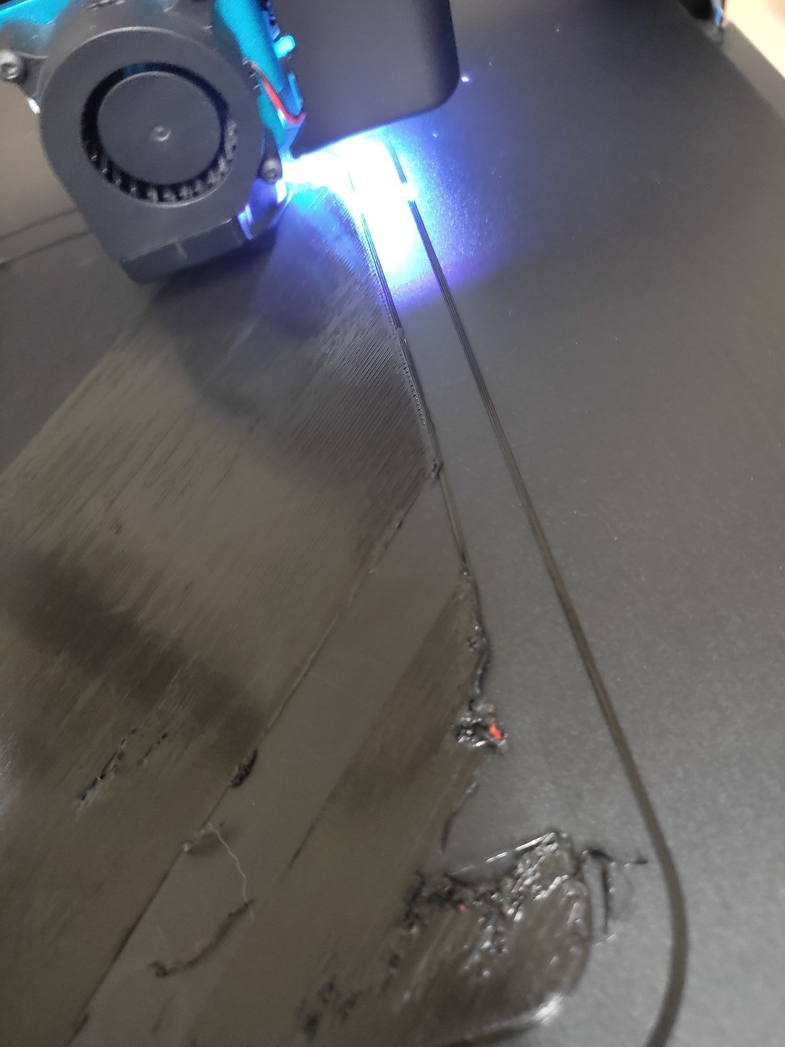

Bon j'ai été voir un pro pour faire le réglage de la X1, maintenant j'ai imprimer un benchy, franchement très propre ,après je me suis lancer dans une boîte basic assez grande 15cmx20cm et là je comprend pas .. j'ai recommencer et là ça me l'a fait de l'autre côté bed 60 buse 200IMG_20221021_204838.thumb.jpg.78c84c5bfc68572e9136f4eb4d8c4221.jpg
Tu as ce problème que sur des grande pièce ? as tu tenter de lancer l'impression test pour controler le reglage Bed ? (5 petit carre d'une couche au centre et 4 coins)
Cela pourrait être lié au réglage Bed, ABL, ou non activation du leveling ou d'un soucis d'extrudeur mais dans ce cas cela ce verrait aussi en print de benchy ou cube etc ...
